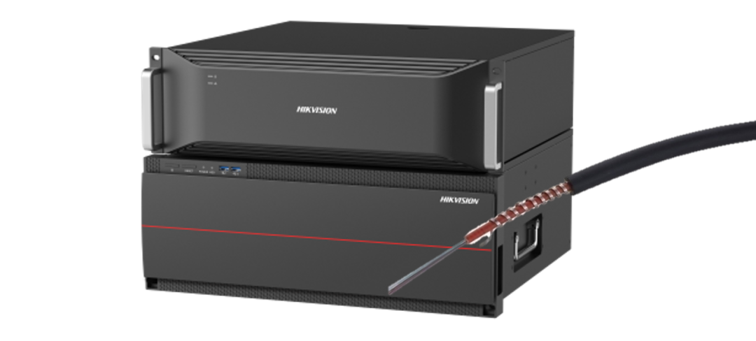

作为智能周界新成员的振动光纤,具有超远距离、精准定位、实时预警、本质安全、随形布设等多项优势。其中,“随形布设”是光纤特有的一项技能,在面对各种复杂的场景、刁钻的角度时,都能“随机应变”。
接下来,小编就以海康威视定位型振动光纤为例,给大家系统介绍一下,针对不同场景,振动光纤应该采用怎样的安装方式。

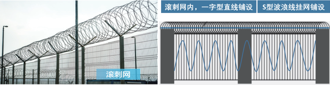

滚刺网&刺绳网--防攀爬
滚刺网或者刺绳网一般比较难进行S型铺设,根据围栏情况,在其中间滚刺或刺绳上使用一字型拉直线铺设。下面的铁丝网上推荐使用S型波浪线挂网铺设。

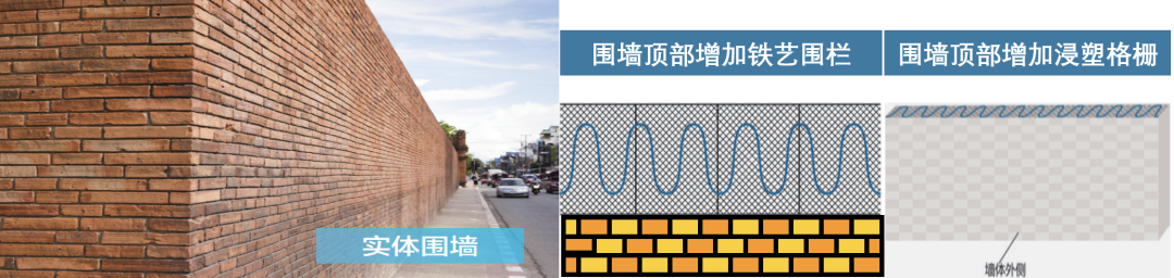

实体围墙--防攀爬
在围墙顶部安装高度小于1m的铁艺围栏或安装一层浸塑格栅扣网,突出 2CM 高度固定。推荐使用S型波浪线挂网安装。

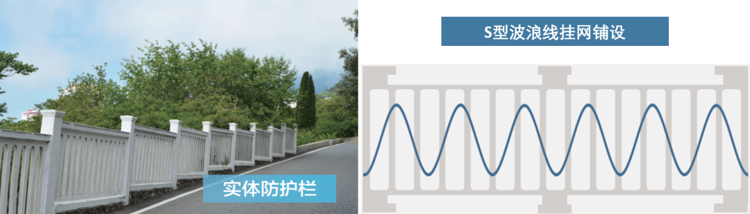

实体防护栏--防攀爬、防凿墙
推荐使用S型波浪线挂网安装。

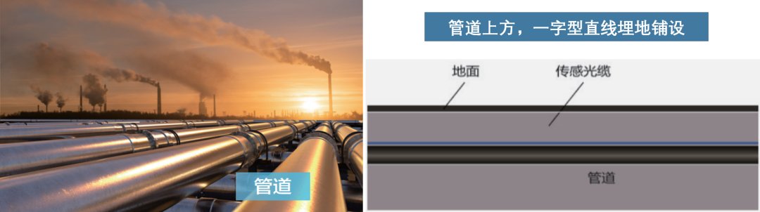

地埋管道--防管道破坏
沿着油气管道走向开挖光缆沟,光缆沟应尽量保持直线走线、沟底要平坦,克服蛇形走向,并在沟槽底部增加格栅网辅助光缆固定,增加传导效果。

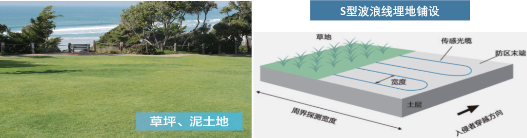

草坪、泥土地--防挖洞、防穿越
在防范区挖5-10cm深度、1.5m宽度的沟,平铺塑料格栅,将光缆以S型波浪线铺设在塑料格栅上,最后回填细土或草坪。在不便进行挖掘作业的场所,可先在防范区域表面垫一层5cm左右的粗砂砾层,然后在砂砾层上平铺塑料格栅和光缆,最后回填2-5cm细土或草坪。
