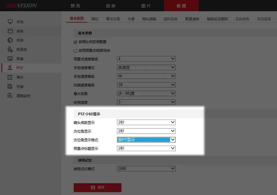

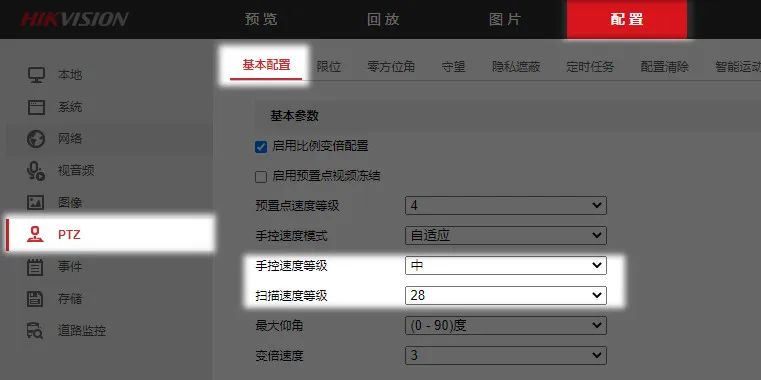

球机转得太快,录像机里调了怎么不行啊?
在PTZ-基本配置里可以调整扫描速度等级。
手控速度等级:手动控制云台上下左右球机运行的速度。值越大速度越大。
扫描速度等级:球机巡航、花样扫描的运行的速度。值越大速度越大。

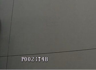

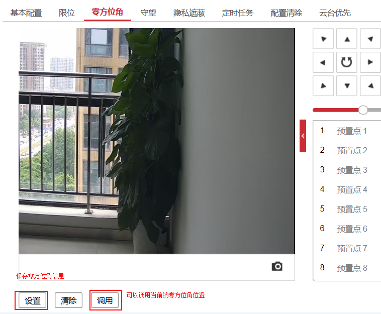

可以在画面上显示水平/垂直方位吗?
要先设置零方位角哦!
零方位角是指球机水平和垂直都为0度的位置为初始位置。转动球机,体现出来的水平角度和垂直角度就是球机的方位角, 显示格式为 PXXX|TXXX。
具体操作步骤如下:
1.PTZ-零方位角中,上下左右移动球机,确定智能球在水平方向上的零方位角和垂直方向上的零方位角,单击“设置”保存零方位角信息。
2.PTZ-基本配置-PTZ OSD显示里设置方位角显示方式。
比如屏幕显示 P002|T48,表示当前智能球在水平2度,垂直 48 度位置。

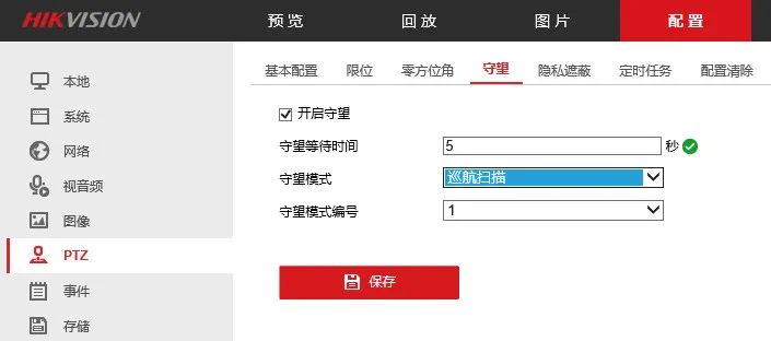

断电重启后,之前设置的巡航怎么不转了?
在PTZ-守望里开启守望就可以了!
守望是当智能球开启守望功能,且一段时间内没有控制信号到来或断电重启时,如果有预设的运行动作,就会自动执行该动作。

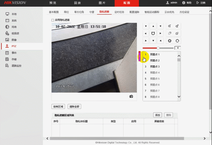

有一个区域我不想显示在画面里,怎么设置?

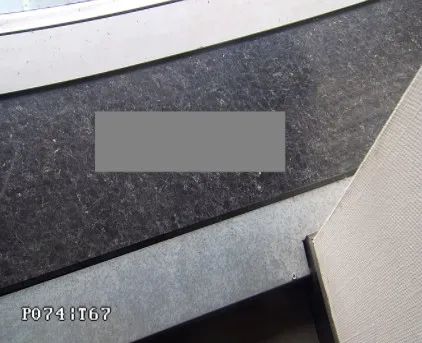

在PTZ-隐私遮蔽里可遮盖您不希望看到的画面哦
具体操作步骤如下:
1.勾选“启用隐私遮蔽”可开启智能球隐私遮蔽功能。
2.区域设置:单击“绘制区域”,在画面中单击鼠标左键并拖动鼠标,松开鼠标左键,形成一个区域,可以按住图形的角进行拖动,选择相应的遮蔽区域。
3.区域设置完毕后,单击“添加”,可将该区域信息显示在隐私遮蔽列表中。
4.修改区域信息:可修改隐私块的标题、类型。
注意:
屏蔽倍率的最大值视机芯而定,当监控画面倍率小于设置的屏蔽倍率值时,将不显示该遮蔽区域;当监控画面倍率大于等于设置的屏蔽倍率值时,将显示该屏蔽区域。

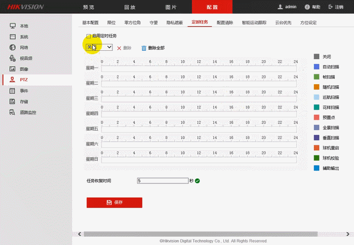

可以让球机到某一个时间点自动巡航吗?
可以设置定时任务,使智能球在指定时间段内执行指定的动作。
具体操作步骤如下:
1.勾选“启用定时任务”,表示按照设置的定时任务进行工作。
2.设置定时任务的时间段和任务类型。
3.还可以设置多个不同的定时任务,同一天可设置 10 个分段任务,且每个任务均可以设置其任务类型。
4.设置“任务恢复时间”:当执行定时任务时,手动操作智能球时定时任务将被暂停。手动操作智能球结束后,经过设置的“任务恢复时间”,智能球将继续进行定时任务,可 设置 5~720 秒。

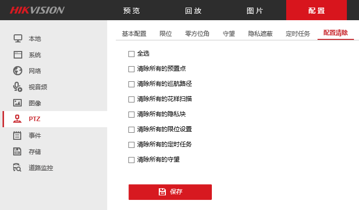

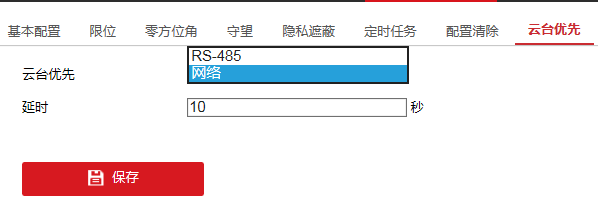

我们一起看看配置清除和云台优先具体怎么操作吧
配置清除:可以清除所设置的预置点、巡航路径、 花样扫描、隐私块、限位、定时任务和守望等功能。
云台优先:在多人控制智能球,可设置网络控制优先或者 RS485 控制优先。是否有“RS485 控制优先”选项视具体型号而定,请以实际菜单为准。
延时:是指高优先级操作结束后经过多长时间,低优先级操作才可进行。
