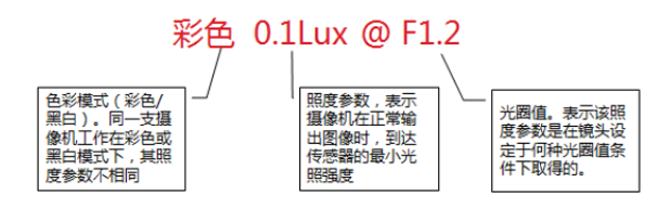

01 最低照度解读
照度:即光照强度,是一种物理术语,指单位面积上所接受可见光的能量。单位:Lux(勒克斯)。
产品参数里最低照度参数通常由三部分组成,例如:
最低照度:是用来衡量摄像机在多暗的环境下能感应到光线的一个指标。值越小表示摄像机的低照度越好。

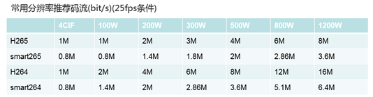

03 分辨率和码率的关系
分辨率:衡量图像细节表现的技术参数,表示成水平像素点数*垂直像素点数的形式。分辨率越高,意味使用点数越多,图像越细致。
码率:视频码率就是数据传输时单位时间传送的数据位数,单位kbps。码率越高,所需的带宽越大,存储空间也越大。
常见的分辨率与码率的关系:
注:上表仅供参考,smart264\smart265是海康独有的编码方式,需要后端支持对应方式解码。

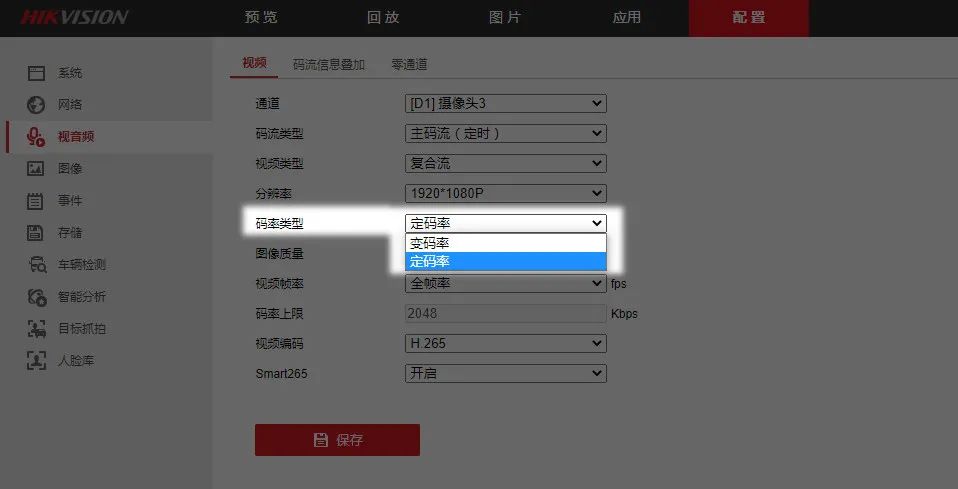

04 变码率与定码率的区别
在设备的配置中,码率类型可设置为变码率或者定码率。
定码率:视频码率在设定值附近相对固定,不会大范围波动,在分辨率与码率匹配的情况下,可以保证较好的成像效果,推荐使用。
变码率:视频码率在设定值以下根据环境复杂度波动,相对节省存储空间,但在环境有较大变化的情况下,可能会有马赛克。

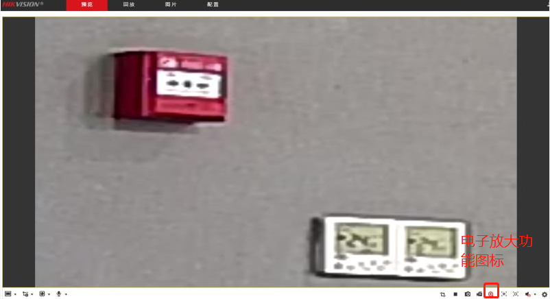

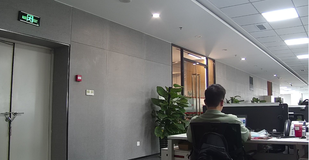

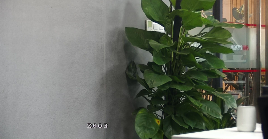

05 光学变倍和数字变倍的区别
变倍分为光学变倍和数字变倍。
光学变倍:光学变倍是依靠光学结构来实现变倍,把所拍摄的图像整体放大,分辨率和画质不会改变,通过摄像机的镜片移动来放大与缩小需要拍摄的景物,光学变倍倍数越大,能拍摄的景物就越远。
数字变倍:指画面上的电子放大,把原来影像传感器上的一部分像素使用“插值”处理手段做放大,通过数字变倍,可以把拍摄的景物放大,但它的清晰度会有一定程度的下降。

数字变倍(电子放大)效果
*以上图均为模拟拍摄,效果示意

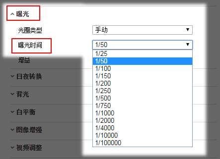

06 快门与慢快门
快门:指的是快门可设置的范围。
快门越慢曝光时间越长,适合光线不足时监控,但是抓拍快速移动物体会有拖尾;
快门越快曝光时间越短,适合抓拍快速移动物体,但是画面亮度可能会降低。
慢快门:设备默认的快门速度为1/25秒,支持慢快门的设备,可支持1/3秒,1秒等更慢的快门速度。

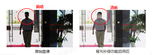

背光补偿:在背光场景下可以设置一个区域作为标准,让摄像机进行曝光调节输出合适的图像。背光补偿往往针对目标图像的特定区域有效。
注意:因为亮度是整个画面同时提升,提升后,可能出现前景亮度合适,背景亮度却过曝的情况。宽动态技术比背光补偿更为有效的方案,不局限于目标图像的特定区域。
*模拟拍摄,效果示意图

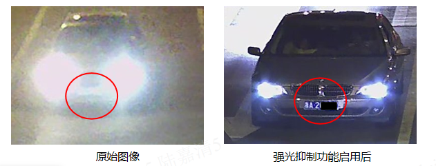

强光抑制:强光抑制主要使用在道路监控的车牌捕获过程中,夜晚车辆前灯开启,强光导致车牌部分无法看清,开启此功能,可以对强光点进行适当抑制,使其它区域获得一定的补偿以获得更清晰的图像。该功能最常用于夜间看清车牌号。

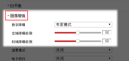

08 时域降噪与空域降噪
数字降噪选择专家模式后,会有空域降噪和时域降噪两个选项。
数字降噪作用:调节对噪点的处理程度。
空域降噪:帧内降噪,通过对比同一帧内不同区域的图像进行降噪处理。设置的等级过高会牺牲更多的细节。
时域降噪:帧间降噪,通过前后帧对比从而去掉多余的噪点部分达到降噪的效果。设置的等级过高对快速运动的物体可能会造成拖影的情况。

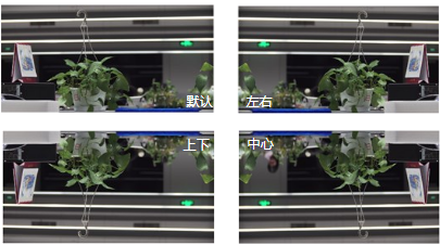

9 镜像与旋转
镜像:实现图像的上下/左右/中心翻转,其中中心翻转是指上下翻转的同时又实现左右的翻转。
镜像的几种效果

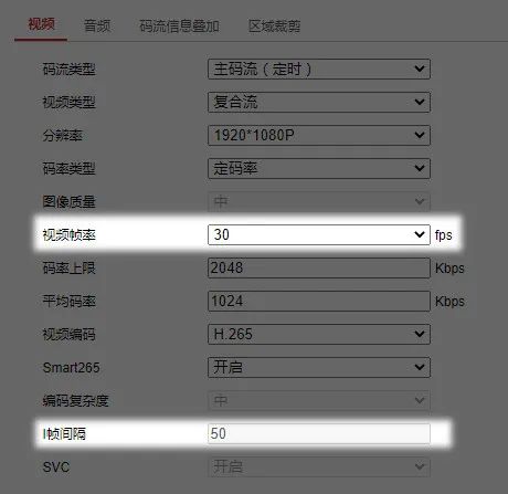

10 帧率与I帧间隔
帧率:时间上连续的图像组成视频,视频中的某一幅图像称为一帧。画面每秒更新的次数称为帧率,帧率大小影响画面的流畅程度,帧率越高,画面越流畅。人眼在视频帧率大于25时看不出视频卡顿。单位为fps。降低帧率会导致画面卡顿,一般以默认设置即可,不建议做改动。
I 帧间隔:视频是由一幅幅图片组成的,每幅图片称之为一帧,视频压缩编码分为关键帧(I帧)和非关键帧(P帧),I帧用于保存视频关键信息。I帧间隔就是指多少张图片出一个关键帧。I帧间隔太大会导致丢失画面关键信息,太小需要更多的码率和带宽来支持。建议默认即可。
