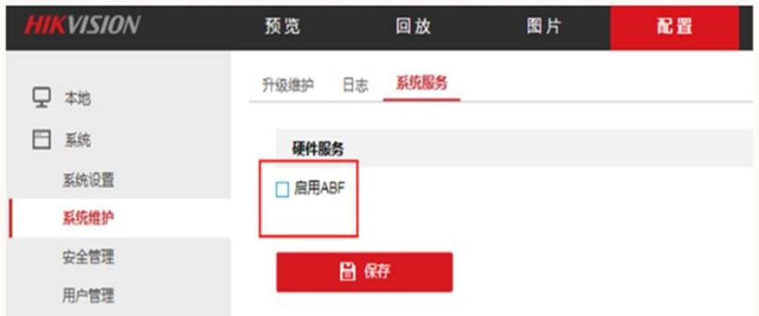

−请确认ABF功能是否已经关闭,该功能和云台控制冲突。
路径:配置-系统-系统服务界面

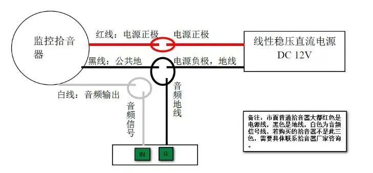

音频问题

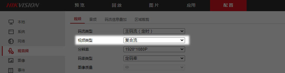

1.预览时无声音
−进入“配置-视音频-视频”,查看视频类型是否为“复合流”。
−请确认预览画面右下角音量喇叭是否开启,要求电脑音频输出设备是正常开启的状态。
−请排查下拾音器的接线,AUDIO-IN与拾音器信号线相连,GND、拾音器负极、电源负极三线相连,拾音器电源正极与电源正极相连。

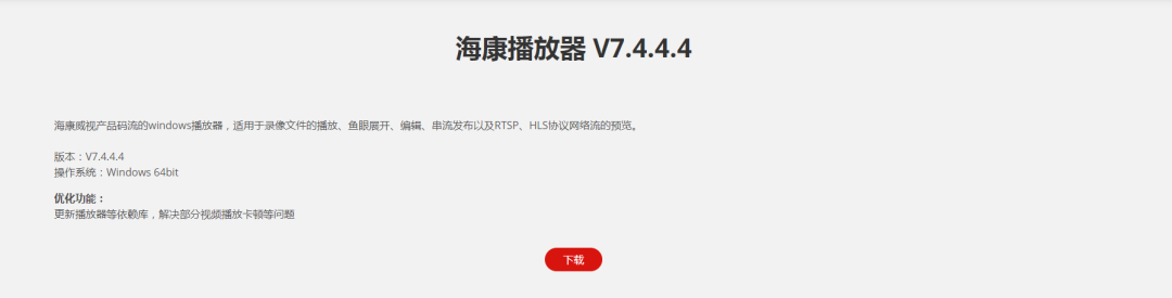

2.下载的音视频文件播放异常
−需要使用海康威视专用的播放器,请访问海康威视主页“www.hikvision.com”,选择“服务中心—下载—桌面应用软件”,下载海康播放器。

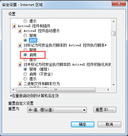

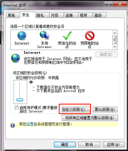

1.IE局域网访问方法
−通过SADP软件(点击获取)搜索到设备IP,在IE界面输入设备的IP地址,如果设备的http端口已修改,请在浏览器输入http://ip:端口号,出现登录框,输入用户名和密码。
−登录设备之后,浏览器会提醒进行控件的安装,建议将IE浏览器菜单“工具-internet选项-安全-自定义级别-ActiveX控件和相关选项改为启用”,确定保存。
