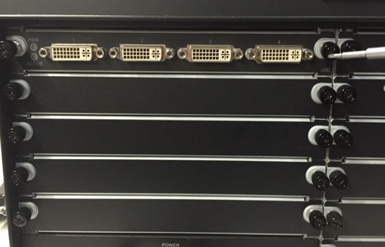

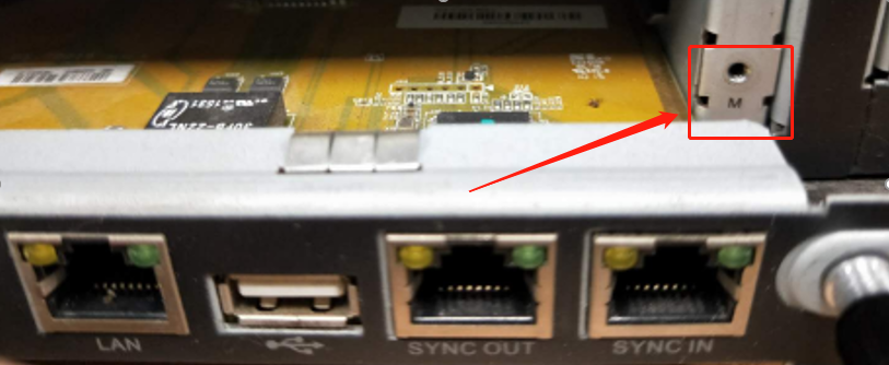

安装主控板
插槽有丝印M表示main主控板,用于插主控板。
主控槽位标记
对准槽位插入主控板
主控板安装
插紧主控板后,用螺丝刀拧紧两边螺丝
主控板安装完成

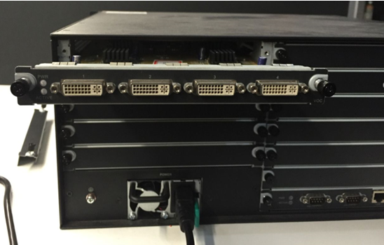

设备外观后侧及说明
需要注意的是:
①从机箱的后方观看,机箱的槽位分左右两列,左边一列插输出板,右边一列插输入板和解码板,槽位旁边丝印也有IN和OUT的指示。若配单选配了“网络解码板”请插输入端。
②主控板的UTP网口要接入本地交换机,若现场配了网络解码板,解码板的网口也要接入本地交换机,最后,设备启动正常后,进入配置模式。

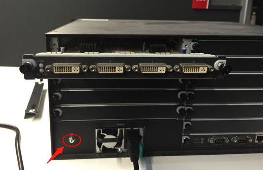

设备接地防止雷击静电、保护人身安全、信号干扰等;按照要求对设备进行接地处理。接地柱位置如下所示:
设备接地端子

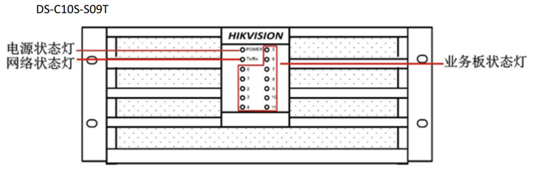

第三步:设备上电
DS-C10S-T接线连接成功后,设备上电,观察指示灯情况(以DS-C10S-S09T为例),状态指示灯显示正常,即表示连接成功。
设备外观前侧
完成以上内容,大屏拼控器的安装就经完成了~

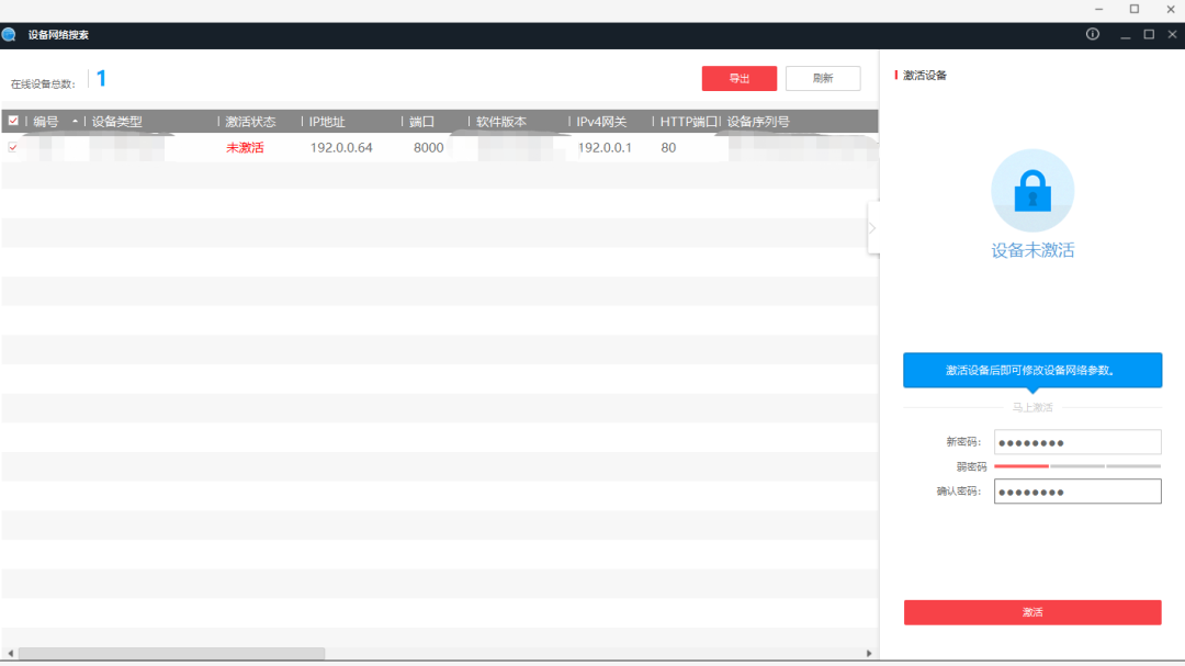

设备激活
使用SADP设备网络搜索软件对大屏拼控器DS-C10S-T进行设备激活。
激活后根据现场需求设置对应IP、子网掩码、以及网关等。

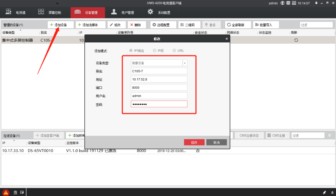

添加设备
设备设置成和电脑相同网段,使用光盘内的4200电视墙客户端添加设备,填入对应设备IP、用户名、密码等信息。

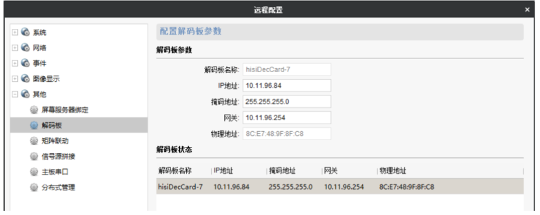

配置网络解码板
点击设备管理界面【远程配置】,点击【其他】—【解码板】,将同网段空闲的IP填入对应的位置,点击保存。
若无解码板,请忽略此步骤

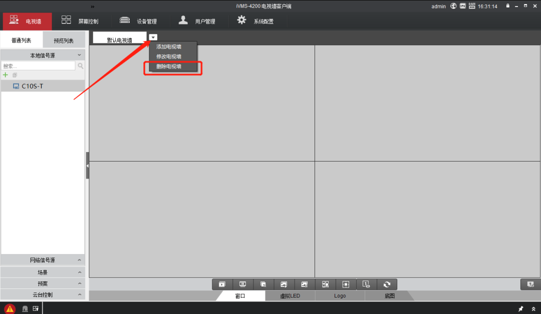

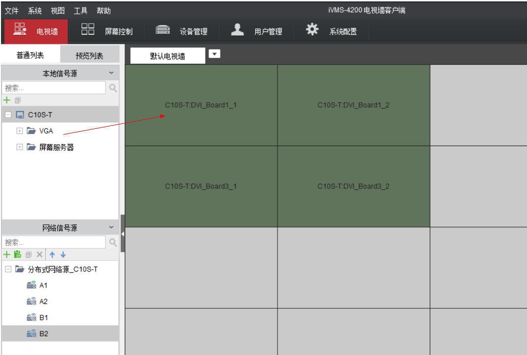

添加电视墙
点击界面【电视墙】,进入到电视墙页面,进行相应配置,点击默认电视墙旁边的下拉键,点击【修改电视墙】:

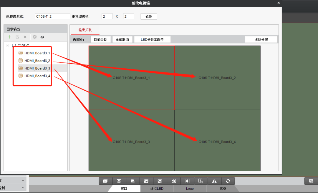

设置电视墙规格,以2*2布局为例,将左侧输出接口编号按照实际拼接顺序一一对应拖入电视墙中:
05
测试上墙结果
将本地信号源拖入电视墙中,测试上墙结果,若对应窗口显示对应画面,则配置成功。
