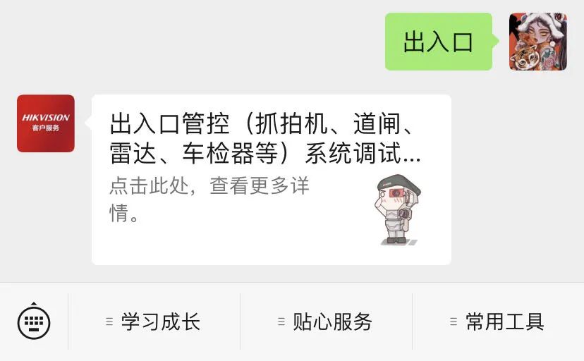

在本公众号,输入“出入口”三个字,公众号会自动推送【出入口管控系统】知识库首页给你,点击可直接进入。

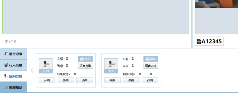

操作:手动控制关闸

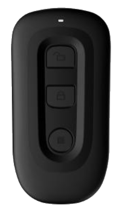

1、使用遥控器手动关闸
2、使用软件(pms/310)手动关闸
(模拟测试,效果示意图)

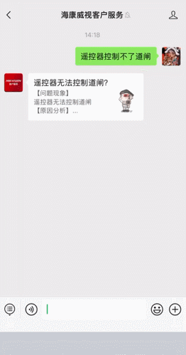

康康一共整理了190余个大家咨询过的出入口相关咨询,由于篇幅有限,大家可以通过在本公众号(海康威视客户服务)提问方式快速获取:
方式一:大家可以通过在本公众号输入“产品+出现的现象”进行提问~
如“遥控器控制不了道闸”、“LED屏过车不显示信息”
方式二:若您无法描述具体的情况,也可以发送产品名称,但是可能问题答复的匹配度会没有那么高哦~
如:道闸、抓拍机
