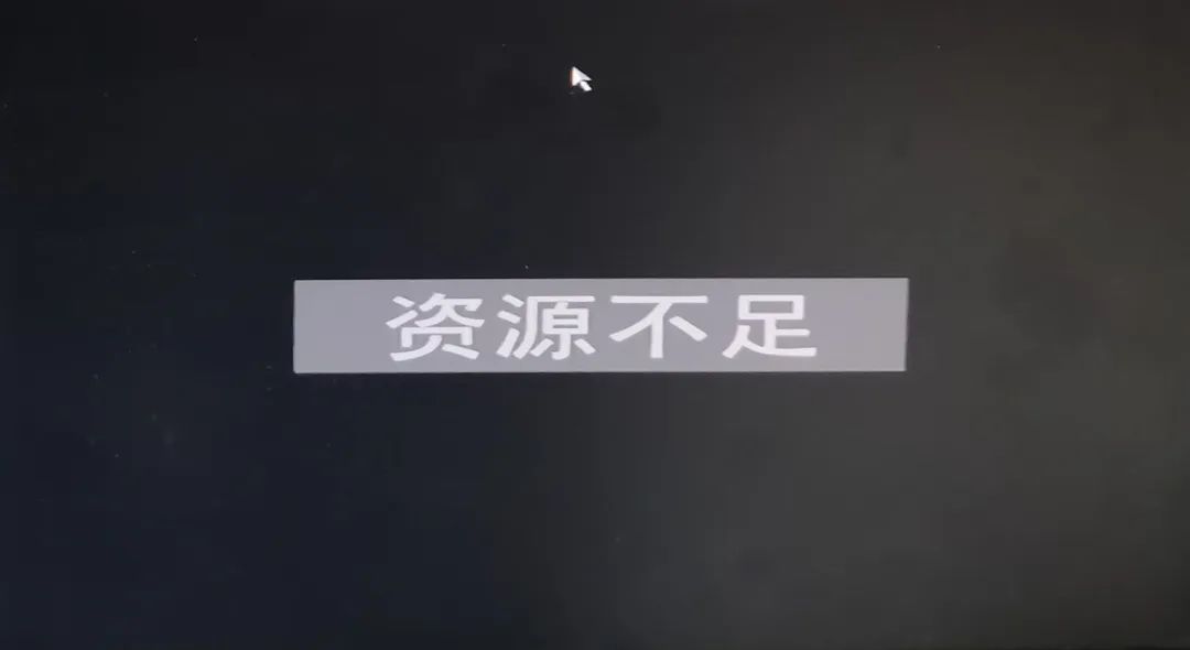

康康,我的录像机显示器不显示画面,预览提示“资源不足”,是什么原因呀?
“资源不足”不是设备的故障,它只是一种现象提示,本篇文章,康康就来给大家科普一下什么是“资源不足”,以及如何调试~
录像机显示器上显示“资源不足”
01
原因分析
我们先来了解一下为什么会出现“资源不足”:
原因:NVR解码能力达到了上限。
解码能力指的是录像机将前端摄像机图像显示能力,不同NVR有不同解码能力,超过了就会提示“资源不足”。

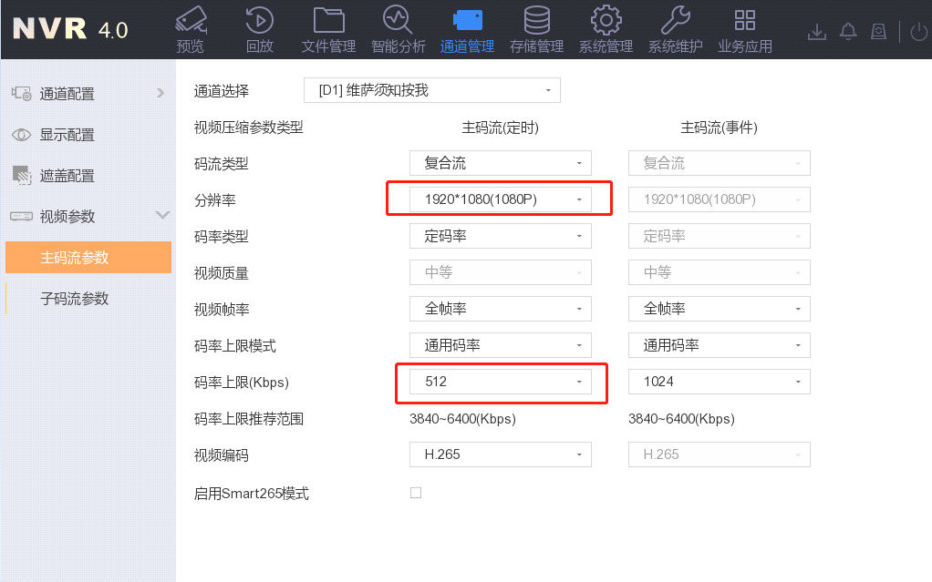

单(大)画面资源不足
会出现这个报错的原因是接入的网络摄像机分辨率超过了录像机支持的最大分辨率。

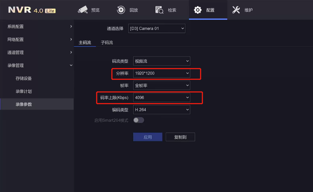

NVR4.0 Lite
进入配置—录像管理—录像参数—主码流,将主码流的分辨率和码率上限降低至录像机可接入的摄像机分辨率和码率上限。
NVR4.0

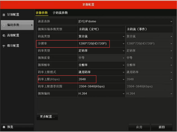

NVR3.0
进入录像配置—编码参数—录像参数,将录像码流的分辨率和码率上限降低至录像机可接入的摄像机分辨率和码率上限。

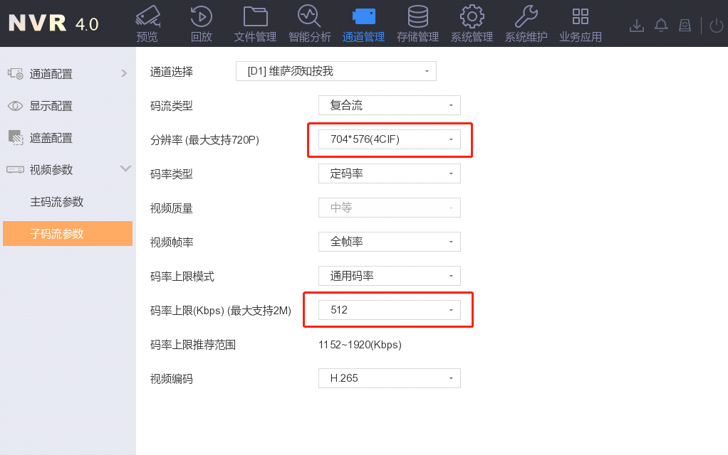

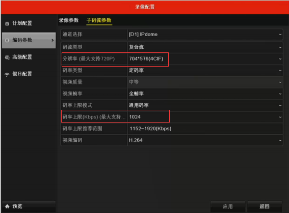

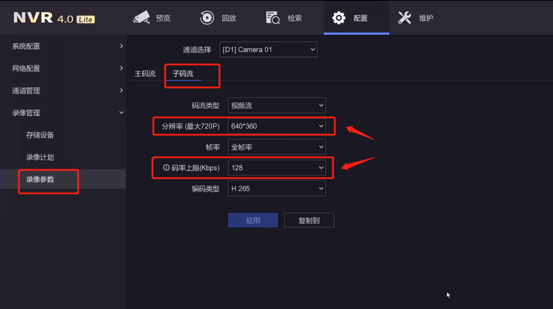

多(小)画面资源不足
多(小画面)显示资源不足,需要将子码流的分辨率和码流上限降低,一般子码流的码率上限建议降低到512k, 分辨率建议在4CIF 模式。
NVR4.0 Lite
操作路径:配置—录像管理—录像参数—子码流
NVR4.0
操作路径:通道管理—视频参数—子码流参数
NVR3.0
操作路径:录像配置—编码参数—子码流参数

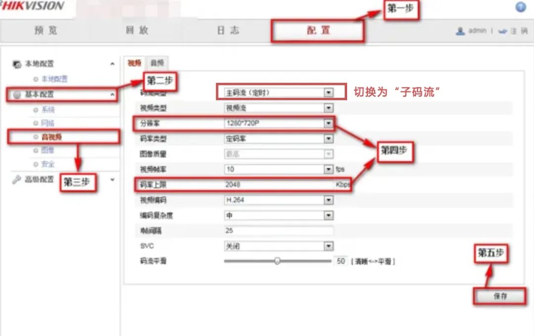

修改的时候提示“该通道不支持此项功能”
1、如果是海康的摄像机,建议删除摄像机,网页登入访问摄像机,降低视音频菜单下子码流的参数,然后在录像机上重新添加。
2、如果是第三方厂家的摄像机,请联系摄像机厂家咨询摄像机是否支持子码流。如果支持,建议删除摄像机,网页登入降低摄像机子码流,然后重新添加。如果不支持,只能减少同时预览的画面个数。
