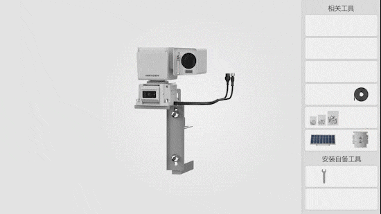

立杆安装|四步走
以供电系统DS-2WL0000-P10S18G球机iDS-2SE7C124MX-D/GLT/DG(23/F1)(P3)为例
第一式:组装支架,安装电池
第二式:
支架背部固定背梁,安装至立杆上
第三式:连接电池供电线+整理尾线
接头注意防水/包裹防水胶布
最后一式:连接设备,完成测试
设备位置随实际场景调整
注意事项
Attention ▶▶▶
在上杆之前的预组装环节建议在地面完成,以降低高空作业难度。
为了避免遮挡,保证采光效率,光伏组件的最佳角度为朝南偏西15°。
光伏电缆和电源电缆固定要牢靠,每间隔 0.5 米要有一个固定点。

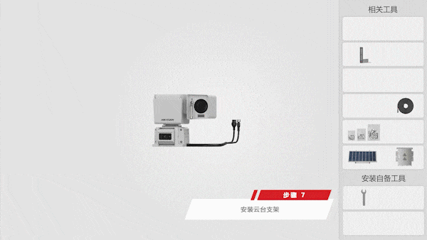

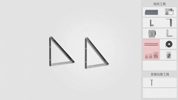

铁塔安装|五步走
以供电系统DS-2WL0000-P18S30T 和云台iDS-2DY4C425IX-DW/GLT/G(国内标配)(P3)为例。
第一式:
组装横梁、三角支架和太阳能组件
第二式:
预装三角支架和箱体的固定夹具
第三式:
将云台固定至云台支架上,并预装云台支架的固定夹具
第四式:
将设备固定到铁塔上,太阳能支架和箱体支架以同样方式固定
最后一式:连接设备,完成测试
注意事项
Attention ▶▶▶
安装至铁塔上时,首先确定设备(球机、云台)的安装位置和方向,以此调整组件(太阳能支架、箱体支架)的位置,两者之间的距离不宜超过5米。
预装固定夹具时,螺丝不用上紧,使固定夹具可以旋转的状态。(为后续与塔身固定留有空间)
