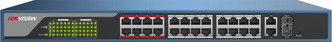

1 PoE交换机和普通交换机有什么区别?
普通交换机只能实现数据传输,而PoE交换机还支持通过网线给终端供电。
使用PoE交换机后,减少了大量的电源线连接,在一定程度上提高了用电安全:PoE技术通过网线传输直流电,针对输出电流在网线中的传输采取了一系列安全保护措施(短路、过载、浪涌保护等)。

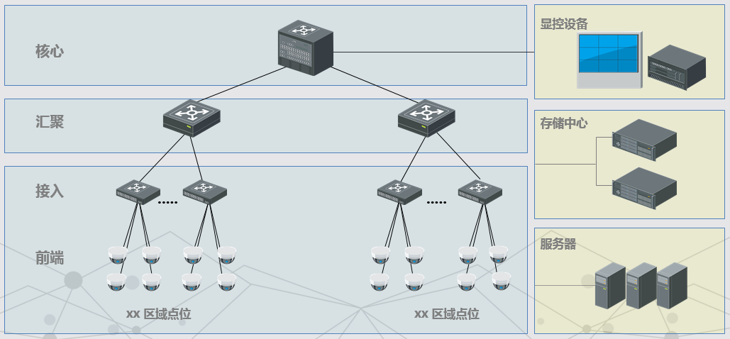

5 交换机的组网架构是什么样的?如何
搭建网络呢?
核心层:实现骨干网络之间的优化传输。
汇聚层:连接接入层和核心层,为接入层提供数据的汇聚、传输、管理和分发处理等。
接入层:网络中直接面向用户连接和访问的部分。

7 拨码开关的作用是什么?
非网管PoE交换机正面板有硬件拨码开关,每个开关控制8个端口,当拨码开关拨向ON时,对应的交换机端口就可以支持300米远距离供电和信号传输。
