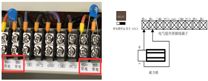

门禁主机接锁
门禁主机接电锁
以K2600为例,主板上有锁+跟锁-的端子,端子自身已经带12V的电了,只需要把磁力锁或电插锁或阴极锁的正极接正极,锁的负极接负极,再把继电器状态通过跳帽设置常开或常闭状态即可。

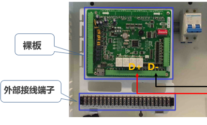

门禁主机接无需主机供电的锁
以K2600为例,绿色主板有D+D-提供不带电的开关量信号,接上对应的锁或者电动门即可。再通过跳帽设置对应常闭或常开信号。

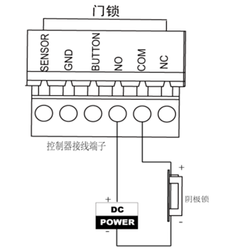

门禁一体机接锁原理
常开锁:断电关门。
接线方式:一体机NO接锁+,锁-接外接电源-,外接电源+接一体机COM

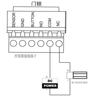

常闭锁:通电关门。
接线方式:一体机NC接锁+,锁-接外接电源-,外接电源+接一体机COM

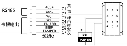

门禁主机(含一体机)接读卡器

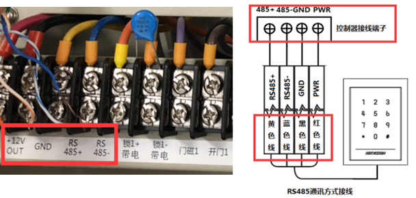

读卡器485接法
门禁主机的4个端子 RS485+、RS485-、12V、GND分别接到读卡器的RS485+,RS485-,PWR,GND

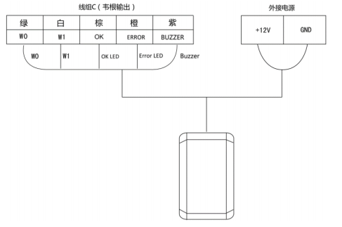

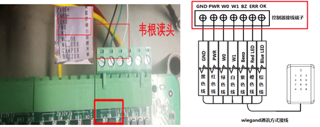

读卡器韦根接法
读卡器的红(+12V)和黑(GND)接读卡器的读头电源处,绿(W0)接端子W0,白色(W1)接端子W1处。此处四根线是必连的。如果要控制韦根的LED和蜂鸣,就必须把BZ/ERR/OK都接上去。

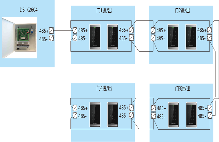

门禁主机读卡器接线——手拉手
K2601/K2602/K2604分别对应最多可并接2/4/8个RS485读卡器
读卡器的前四位为地址拨码,遵循原则地址1对应门1进,地址2对应门1出,地址3对应门2进,地址4对应门2出,以此类推,最多到地址8。
读卡器采用485接线时,后面四位无需拨码,都是OFF的状态。

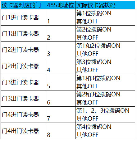

读卡器拨码
读卡器拨码盘
485读卡器拨码
二进制拨码方式:
第一个门的进门读卡器拨1,出门读卡器拨2。
第二个门的进门读卡器拨1和2,出门读卡器拨3。
第三个门的进门读卡器拨1和3,出门读卡器拨2和3。
第四个门的进门读卡器拨1和2和3,出门读卡器拨4。
重启生效

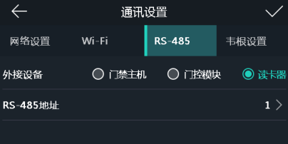

门禁一体机通讯设置
485通讯设置
门禁一体机做主机,外接485读卡器时:
1) 将一体机的工作模式设置为主机模式:通讯设置-485设置-外接设备,选择读卡器;
2)读卡器背板拨码位置,将读卡器设置为RS485模式,并将二进制拨码地址设置为地址2;
3)一体机做主机使用时,RS485地址默认为1

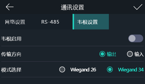

韦根通讯设置
门禁一体机做主机,外接韦根读卡器时:
1)读卡器背板拨码位置,将读卡器设置为Weigand模式:通讯设置-韦根设置-传输方向,选择为输入;
2)一体机Weigand设置中,启用Wiegand使能,根据读卡器模式选择对应的Weigand34或Weigand26;
3)Weigand通讯接线建议不超过80米;
4)外部电源必须要跟一体机电源共地。

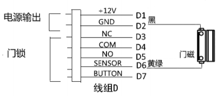

门禁主机(含一体机)接门磁
门磁原理
是安全报警的一种装置,用来探测门状态并可以反馈门状态(iVMS-4200查看)。
门磁接线
将门磁信号线接到一体机上SENSOR/GND接线端子。

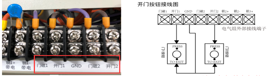

门禁主机接开门按钮
开门按钮原理
开门按钮按下,给门禁主机一个闭合信号,此时门禁主机开门按钮对应继电器状态改变,实现开门。
开门按钮接线
开门按钮“press”接“开门”,“to exit”接“GND”(不区分正负极)
九

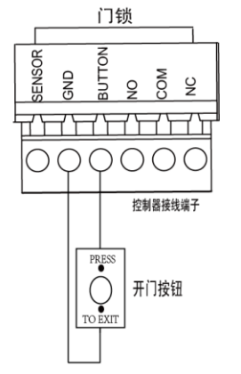

门禁一体机接开门按钮
开门按钮原理
开门按钮按下,给门禁一体机一个闭合信号,此时门禁一体机开门按钮对应继电器状态改变,实现开门。
开门按钮接线
开门按钮PRESS接BUTTON,TO EXIT接GND(不区分正负极)

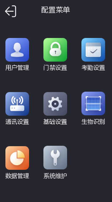

本地添加人员(需设备支持)

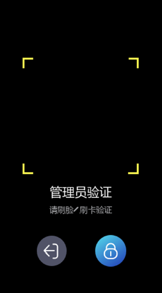

进入后台方式
①K1T671系列以及K1T3系列,长按显示器3秒,根据界面上方手势,向左或向右滑动,进入入管理员验证界面。
②K1T804系列长按OK键3秒,输入管理员密码进入后台UI界面。
(一般触屏的是待机界面长按屏幕输入激活密码进入后台,其他的以用户手册为准)

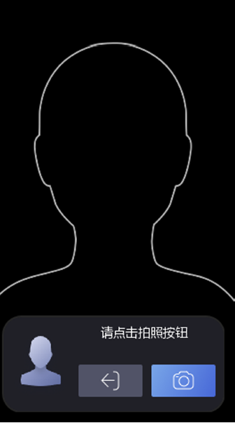

添加人员方法
点击用户管理,点击“+”进入添加用户界面,设置工号、姓名,点击卡号,卡片放到刷卡区域识别卡号,点击指纹-录入指纹,点击人脸-录入人脸,设置验证方式,然后保存。

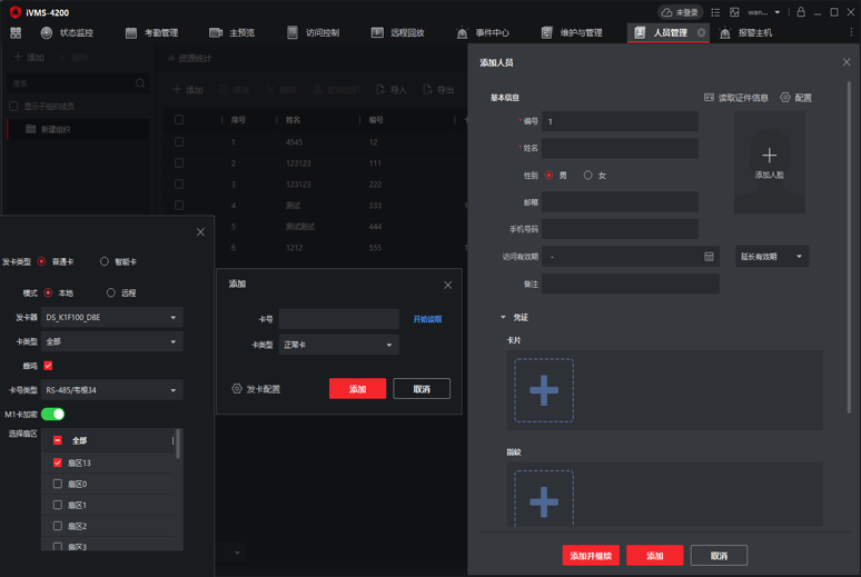

iVMS-4200客户端添加人员
操作步骤
客户端
①点击人员管理,添加-添加组织;
②点击右侧添加,设置编号、姓名,择卡片,点击“+”,发卡配置-选择本地(使用发卡器)或选择远程(使用设备本身读卡器),点击开始读取,卡片放到刷卡区域,识别卡号后点击添加,完成添加卡片。

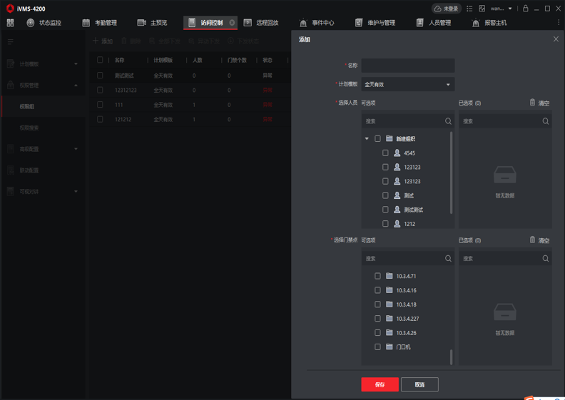

三
iVMS-4200客户端下发权限
操作步骤
客户端
①点击访问控制-点击权限管理-点击权限组;
②点击添加-设置名称-选择计划模板-选择部门-选择门禁点-点保存 ;
③选择刚才添加好的权限组-点击异动下发或全部下发。
异动下发:在保留设备本地的人员的前提下,把新的人员下发到设备本地。
全部下发:不保留设备原有人员,先清空原有人员,再把客户端里选择的人员下发到设备本地。
