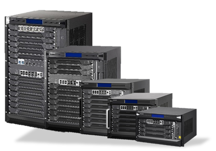

视频综合平台快速安装大法
下面以视频综合平台DS-B21为例讲解解码设备的安装和基本配置。

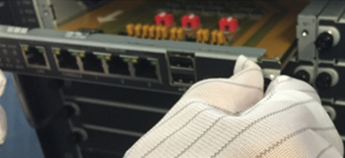

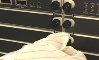

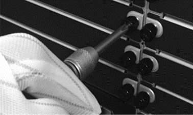

(1)拆卸档条-根据需求将部分或(全部),视频综合平台前后档条拆卸方法如下:
DS-B21拆卸档条

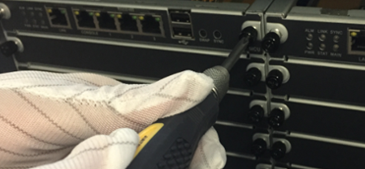

(2)安装板卡后接口板-以安装HDMI解码板后接口板为例:
DS-B21安装板卡
注意:
1、板卡安装时一定要先安装好板卡后接口板,再安装对应的板卡主板,否则可能造成板卡主板针脚弯曲或断裂。
2、不安装板卡的槽位请不要将前后挡板取下,以免影响扇热风道。
3、安装之前,要仔细核对前后板卡型号标签,避免出错。
(3)安装板卡主板

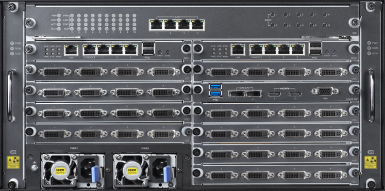

同样方法安装交换板和业务板,确认安装完成。
DS-B21安装完成图

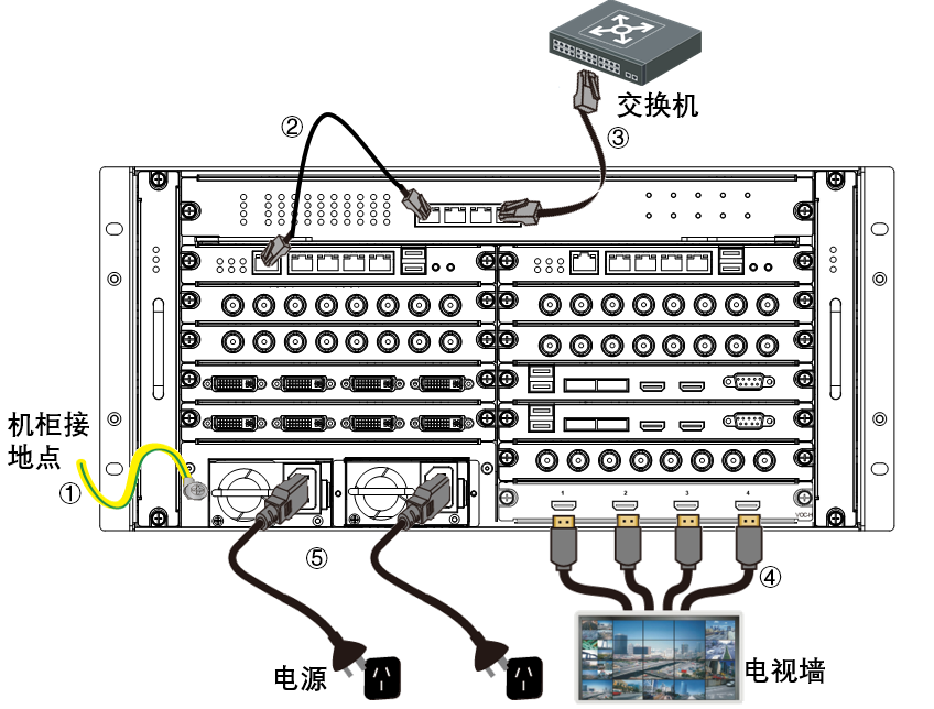

网络接线
设备安装完成后,需要连接保护地线、电源线、视音频信号线和网线等:
设备接线图
1
用十字螺丝刀将保护地线的一端连接到设备的接地端子上,另一端连接到机柜或工作台的接地点上。
2
用网线连接主控板的LAN网口到交换板上的任一网口。
3
用网线连接交换板上的任一网口到外部交换机的网口上。
4
连接视频输出端口(如HDMI)到电视墙,根据实际情况选择需要连接的端口和连接的数量。
5
使用电源线将设备的电源和机房供电插座连接起来。若视频综合平台配置为双电源冗余,两个电源接口都需要连接供电插座。
注意
(1)网络接线时必须将 DS-B20,DS-B21视频综合平台主控网口(LAN 口)与业务网口连通。
(2)DS-B20,DS-B21主控板的任意2个及以上业务网口,不要接入同一交换机,以免形成环网风暴。
(3)建议使用6类以太网网线进行连接。
(4)相同编号的电口与光口只能同时使用其中的一个。
