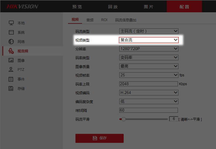

③ 检查IPC内部设置
当摄像机需要采集音频时,数据流格式需要使用复合流。
以海康威视摄像机配置界面为例
