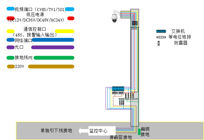

室外布线尽量选择沿屋檐下走线。
4
对于空旷地带必须采用密封钢管埋地方式布线,并对钢管采用一点接地,禁止采用架空方式布线。
5
线缆按照接线图纸布好后,线缆不裸露,例如线缆要用塑料软管包好、从立杆横臂到抓拍单元内的线缆全部走塑料软管,软管接头做防水处理。

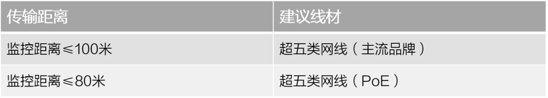

线缆铺设要点

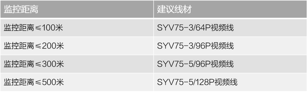

线缆选择
视频线:用于传输视频信号
网线:用于传输网络信号
PoE实际上是采用直流方式供电,所以必须要考虑线路的压降和线路损耗。

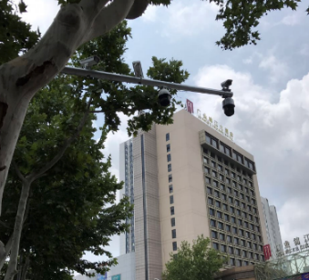

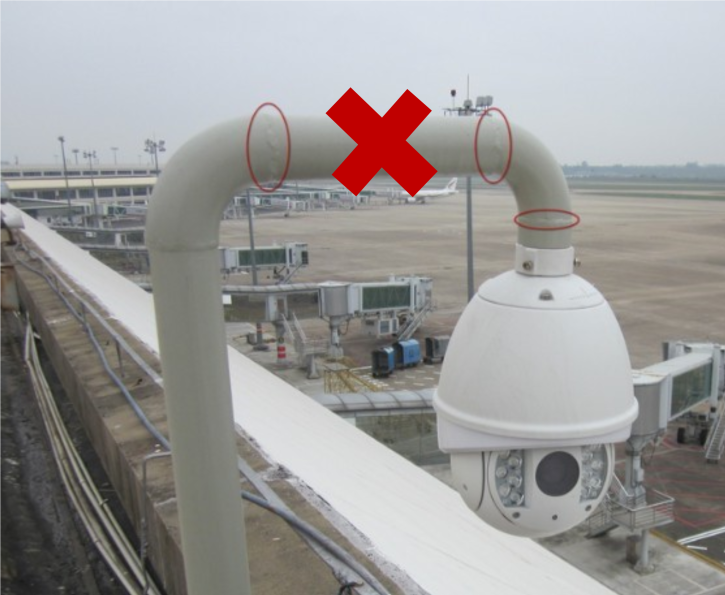

1
安装立杆采用L型杆时,推荐横杆需要有一定的上扬角度,防止因横杆密封性不好,雨水倒灌至摄像机顶部。

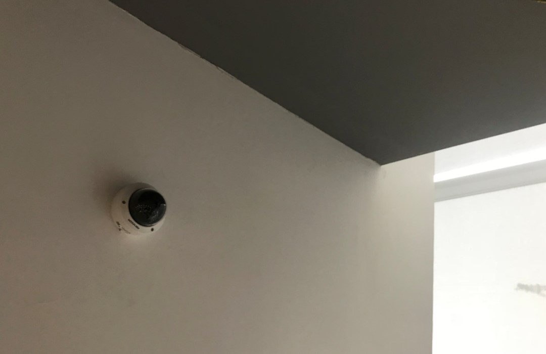

5
室内摄像机型号,不能安装于可能淋到雨或非常潮湿的地方。

防水处理 ● 球机
横杆安装球机的一端应有一定的上扬角度。

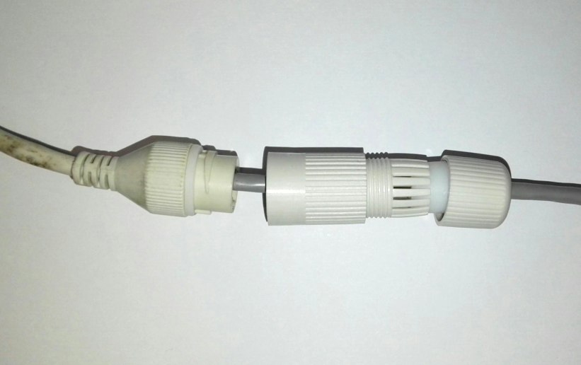

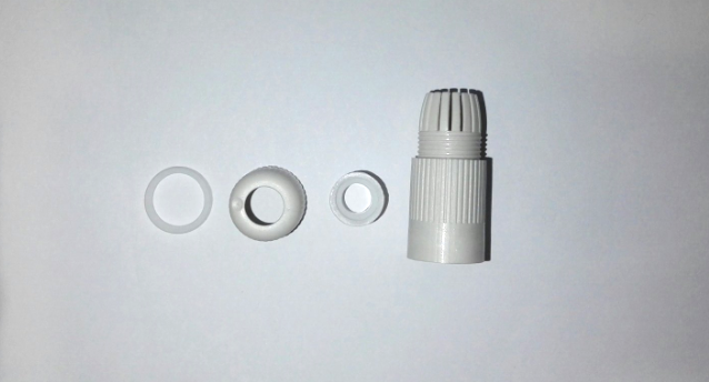

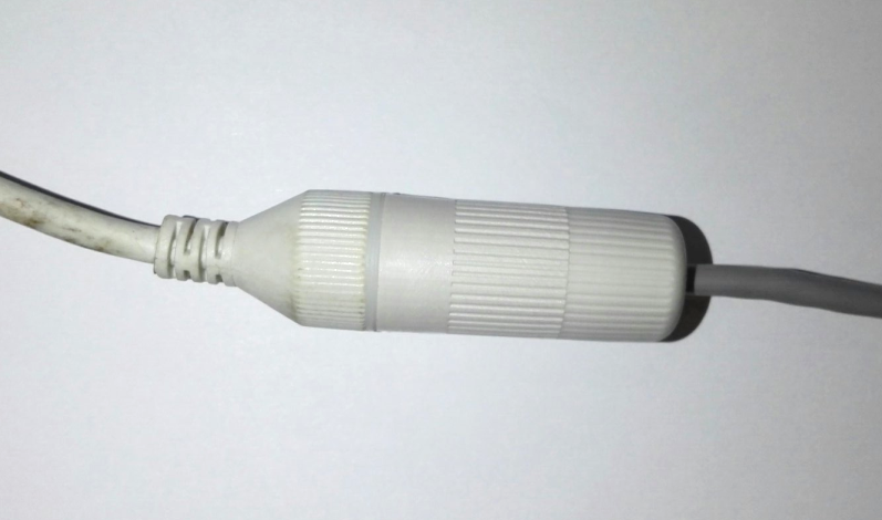

尾线防水处理 — 网口
部分摄像机出厂标配网口防水套
使用时先不做水晶头,将网线依次穿过防水套的各个部件。
最后再做水晶头,然后拧紧防水帽。

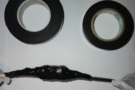

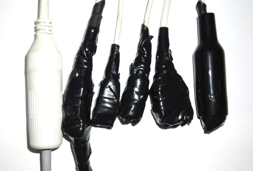

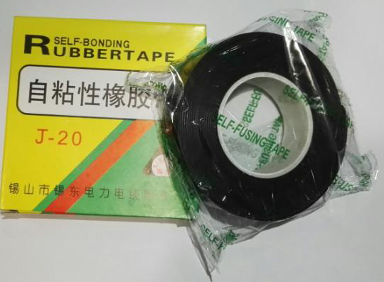

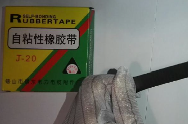

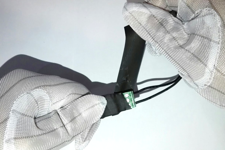

尾线防水处理 —其他线缆

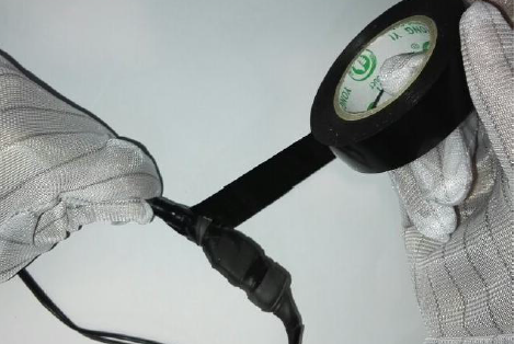

用于室外的设备,其他线缆需用防水胶带包裹,非电工胶布。
使用时先撕下黄色离型纸,将黑色胶带拉长至200%左右,以半搭式缠绕在接头上,缠绕完成后在最外侧包裹电工胶布绝缘,其他接口相同处理。

为了摄像机能可靠、长久地运行,摄像机、立杆、前端机箱及相应设备须接地。

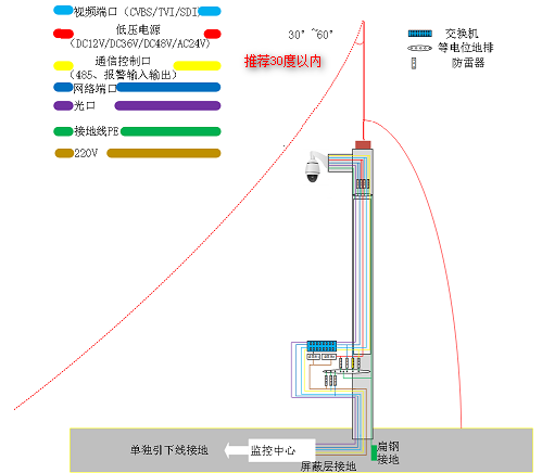

野外环境防雷
1
空旷,无其他遮蔽物。
2
设备安装的位置特别高,一般再没有比它更高的物体。
3
一般安装在建筑物、柱子或者山顶上。
4
一般情况下,设备的线缆敷设较长。
5
该类型场景要求安装可靠性强,不允许设备因雷击出现故障,同时维修成本很高。
安装在这种场景常见的相机有:云台,鹰眼,制高点球机。
野外环境一般特点
野外环境防雷措施
措施1:需要安装接闪器,使得设备处于接闪器的滚球范围内,从而避免设备遭受直击雷电的风险。
措施2:需要要求设备单独接地,不和接闪器的共地。
措施3:一般要求,对进入设备的线缆穿金属管屏蔽,且金属管需接地处理;对于长距离传输的线缆,一般要求埋地,不允许架空敷设。同时在进入设备的每条线路上安装防雷器(防雷器一般接电源,通讯/控制,视频/音频)。

防雷接地
1
如果摄像机安装水泥柱或者水泥墙面上,则需要对摄像机进行就近接地;如果摄像机安装在金属杆上,且摄像机和金属杆导通良好,则可直接借助金属杆接地。
2
在强雷暴地区或高感应电压地带(如高压变电站等),必须采取额外加装大功率防雷设备以及安装避雷针等措施。
3
视频线及网线如果没有接入后端设备则必须在本地单独接地,如果有接入后端设备只须对后端设备做好接地处理。
4
系统必须等电位接地,接地装置必须满足系统抗干扰和电气安全的双重要求,并不得与强电网零线短接或混接。
系统单独接地时,接地阻抗不大于4Ω,接地导线截面积必须不小于 25mm²。接地线在打入地下1.5 米时需测量电阻是否达标,如不达标需再打深或者另打一根接地体。

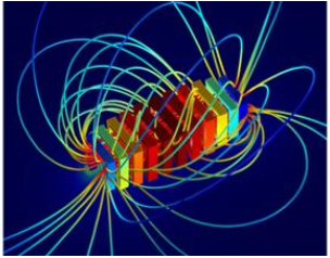

电磁场环境
● 电磁场会对相机正常的运行产生较大影响,相机要尽量避开机场雷达,高压电线特殊场景。在高铁动车,电梯等环境要用专用产品。
●辐射抗扰度(RS)前端相机要求场强范围≤10V/m,频率80MHz~2.7GHz
