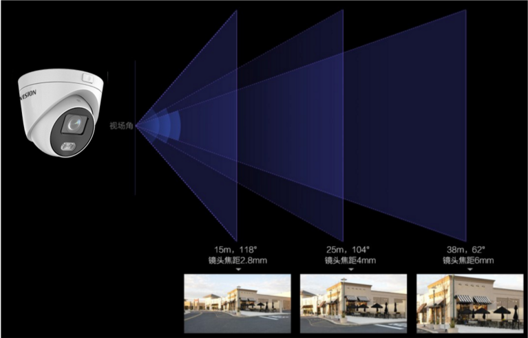

一个镜头从物理的角度来讲,焦距和视场角是一一对应的,一个确定的焦距就意味着一个确定的视场角。
焦距数值越小,视场角越大,所观察的范围也越大,但距离远的物体会分辨的不是很清楚;
焦距数值越大,视场角越小,所观察的范围也越小,只要焦距选择合适,即便距离很远的物体也可以看得清清楚楚。
焦距与视场角的关系
注意:每个设备的参数会有所差异,事例中设备的监控距离和视场角度不是统一值,仅供参考,具体以官网设备参数为准。

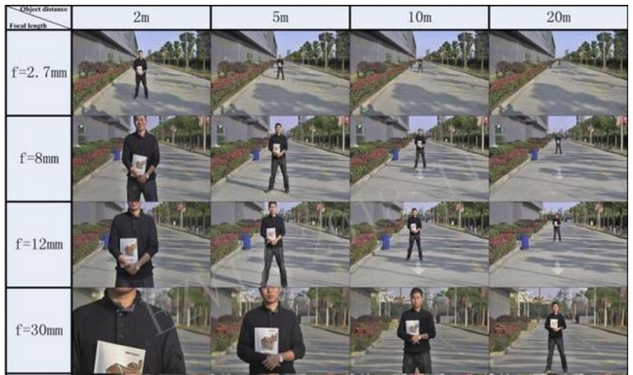

相同的监控距离,不同焦距下,设备成像效果图
综上所述,一个镜头想看的远又宽这个是无法实现的。且在选择镜头焦距时,应该充分考虑是观测细节重要,还是有一个大的观测范围重要,如果要看细节,就选择长焦距镜头;如果看近距离大范围的场面,就可选择小焦距的广角镜头。

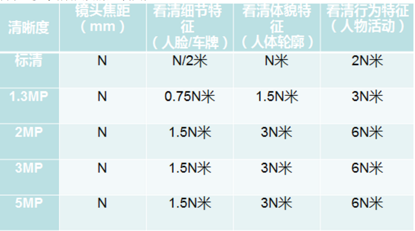

4mm(含)以上的镜头,监测距离大致可以按照下面表格进行估算。
(表格中2MP/3MP表示的是像素200万/300万)
例如:200W的摄像头,4mm的镜头,可以看清1.5*4=6米处的人脸或者车牌,3*4=12米处的人体轮廓,6*4=24米处的人物活动信息。
注意:监控使用的环境、光线、安装角度等众多因素,会对监控视野产生影响,此表的参数仅供参考,实际监测距离以实测为准。

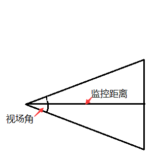

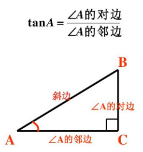

摄像头能够照射多宽的场景,利用三角函数公式,结合视场角,大致就可以估算出来。
摄像头的视野剖面为一个等腰三角形,三角形顶角为摄像头视场角,三角形高为监控距离,底边为视野宽度。

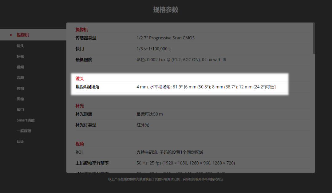

以DS-2CD3T26FWDA3-IS这款设备为例,4mm镜头,其水平视场角为81.9°。
按照三角函数公式计算,顶角一半为40.95°,tan40.95°=底边一半/监控距离,结合前面监控距离的估算,如果以看清人体活动距离来算,监控距离16米,算下来整个底边的值就等于(2Xtan40.95°X16)≈27.8米。

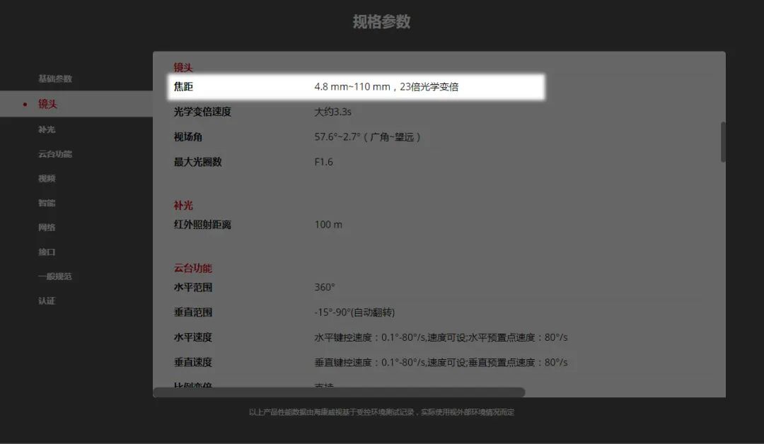

我们以DS-2DC4223IW-D(S6)(C)这个球机为例,在官网中可以查询的到这款球机是23倍光学变倍,4.8-110mm的焦距。
这款为什么就是23倍呢?23倍和焦距毫米数之间又有着什么样的关系呢?
其实就是焦距范围中的最大毫米数除以最小毫米数,得出来的结果就是变倍的倍率。那就是我们案例中110mm除以4.8mm,等于23,所以我们称之为23倍变倍倍率。
