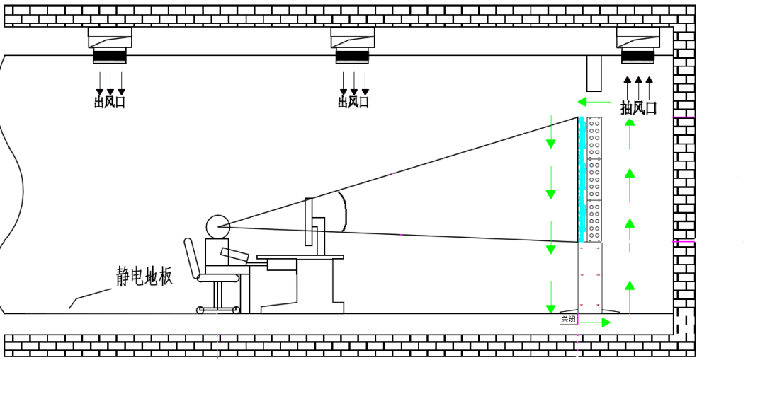

3、送风管道
使用中央空调的情况下,拼接墙前厅和背面维护通道的冷气送风管道应设计成同一条管道出风和回风;

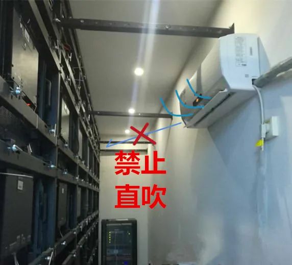

4、空调出风口方向
出风口应与拼接屏平行或背着屏体方向,严禁对着屏体正面或背面直吹,以避免屏幕内外冷热不均匀而损坏或发生冷凝结露现象。

2、通风设备
LCD拼接屏前后应预留通风口或管道,保证大屏幕系统前后空气流通,维修通道要加抽风机不少于2个向室外抽风,保证大屏幕显示墙前后的空气循环对流,以避免大屏幕显示墙因湿度过大发生结露现象。

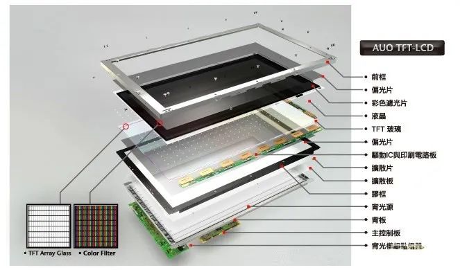

液晶面板作为拼接屏最核心显示部件,是由多层偏光片、滤光片、液晶、保护膜等脆弱材料组成,因此清洁时需格外谨慎。清洁步骤如下:

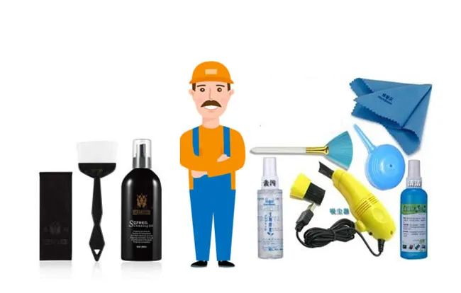

1) 准备清洁工具:
Ø 清洁布:应选用柔软、非纤维材质,比如脱脂棉、镜头纸或柔软的布等。不能使用粗糙的布或是纸类物品,这类物质容易使屏体产生刮痕;
Ø 清洁剂:选用的清洁剂应只包含水、异丙醇、乙烷,禁止使用酒精一类的化学溶液,如丙酮、乙醇、甲苯、氯甲烷等物质,以免发生化学反应产生不可修复的破坏;
