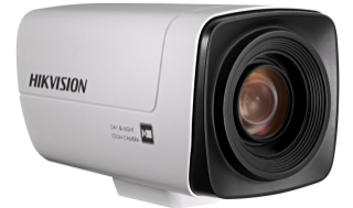

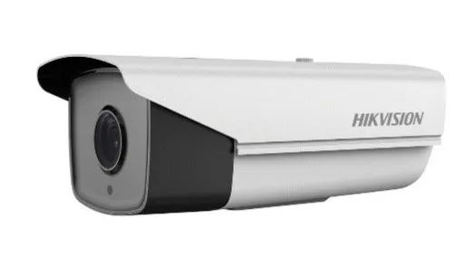

枪机
筒机
一体机
半球
球机
云台

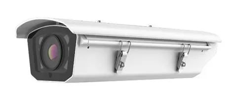

枪机护罩一体机
无论何种摄像机,均需支持多种安装方式来满足不同环境的安装需求。

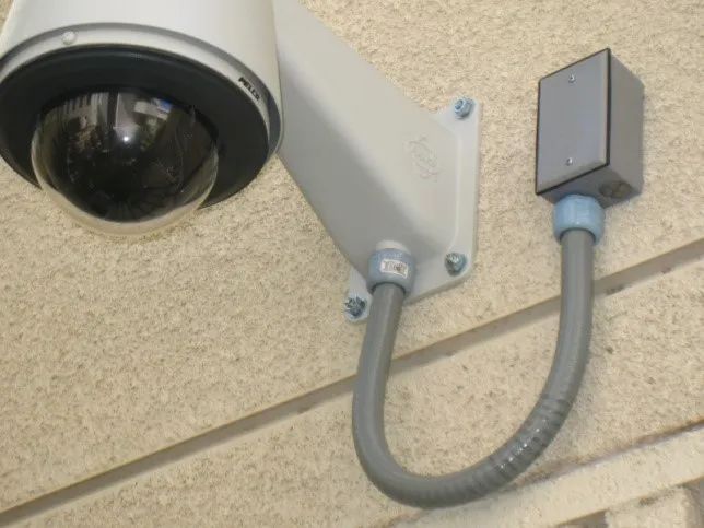

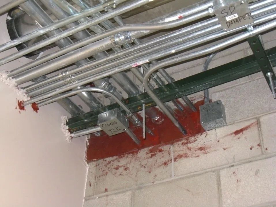

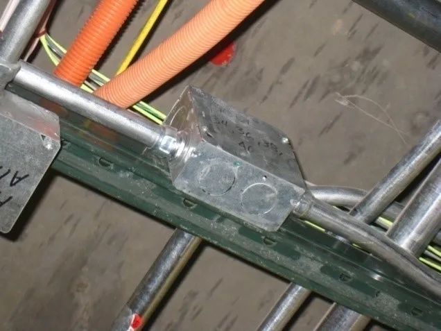

电源盒
部分环境中,需要对摄像机电源线做隐藏或保护处理,比如在施工中要求所有走线都要藏在护线管里,不能裸露,此时在设备安装位置,就需要用到电器盒。
电器盒的作用:一是藏线,二是保护接线端子,三是提供护线管的接口。

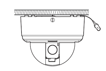

吸顶装
直接用螺丝把摄像机固定在天花顶上的安装方式。
吸顶装的走线可以分为两类:
墙内走线 侧面走线

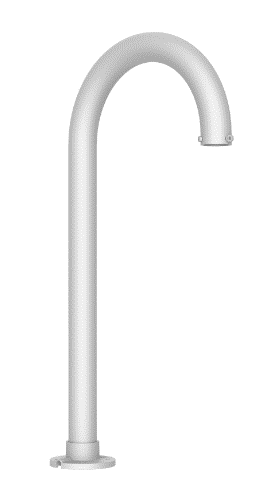

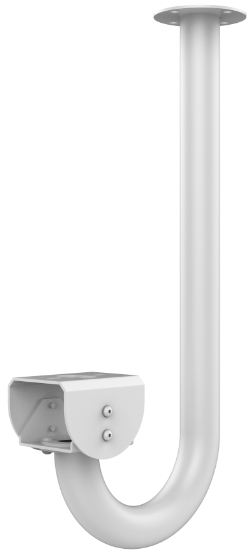

吊装
通过吊具将摄像机调整至一定高度的安装方式。
壁装

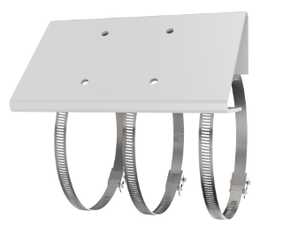

立杆装
把摄像机固定在道路立杆上的安装方式。现有方式是通过抱箍和钣金构造一个平面来实现的。

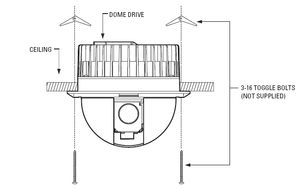

嵌入式装
嵌入式安装一般只适合室内吊顶场合,一般适用于半球,球机等有透明罩摄像机。

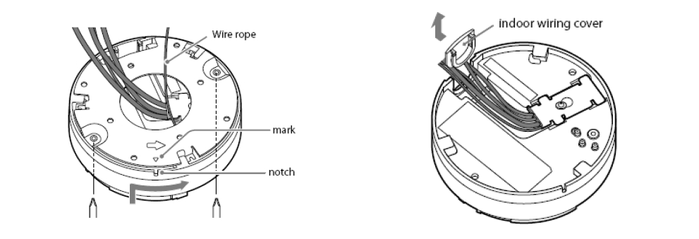

藏线盒式安装
半球类产品出线无法直接穿过天花板,接线在摄像机外部而影响美观。通常会用到藏线盒,将线和接头置于藏线盒内部,外形美观。

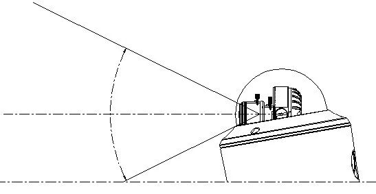

斜底座式安装
半球类产品吸顶装或墙装时,针对很深的走廊会由于摄像机本身角度限制有死角区域。此时需要斜底座来补偿角度(走廊模式)。
