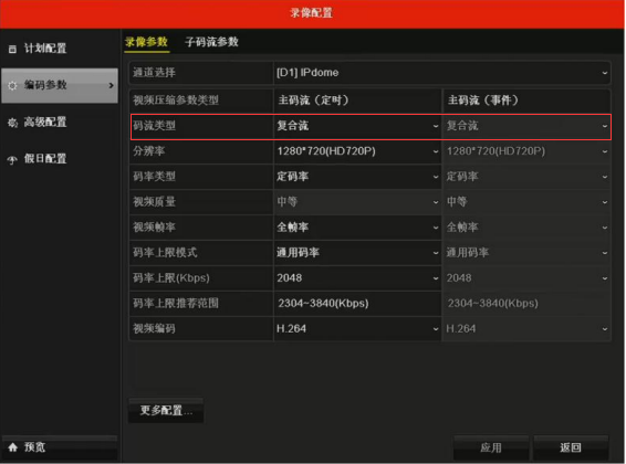

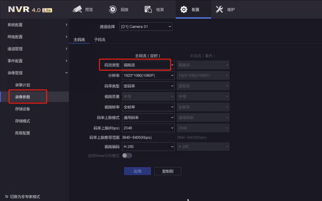

1、 确保NVR里相应通道的编码参数中视频类型是复合流;
NVR3.0

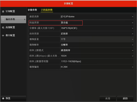

选择“主菜单 → 录像配置 → 编码参数”,选择录像参数和子码流参数,把“码流类型”设置成复合流

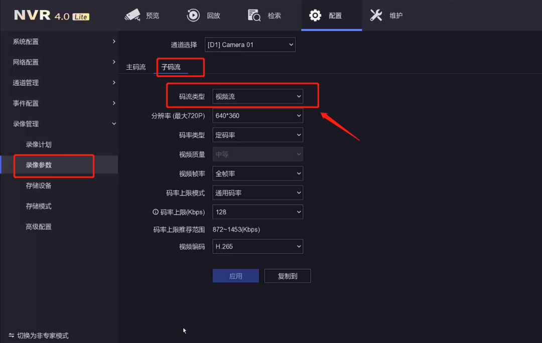

NVR4.0 Lite
选择“配置 → 录像管理 → 录像参数”,选择主码流参数和子码流参数,把“码流类型”设置成复合流

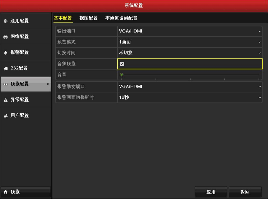

2、用IE浏览器访问一下NVR的相应通道,网页预览画面开启声音,确认是否有声音;
有声音
说明音频实际已经传到了录像机,需要检查录像机本地显示器或音响;
若录像机连接的是VGA显示器,则优先排查音响,比如:检查接线是否正确、音响是否独立供电、有没有换过音响测试、NVR到音响的线有没有换过测试;

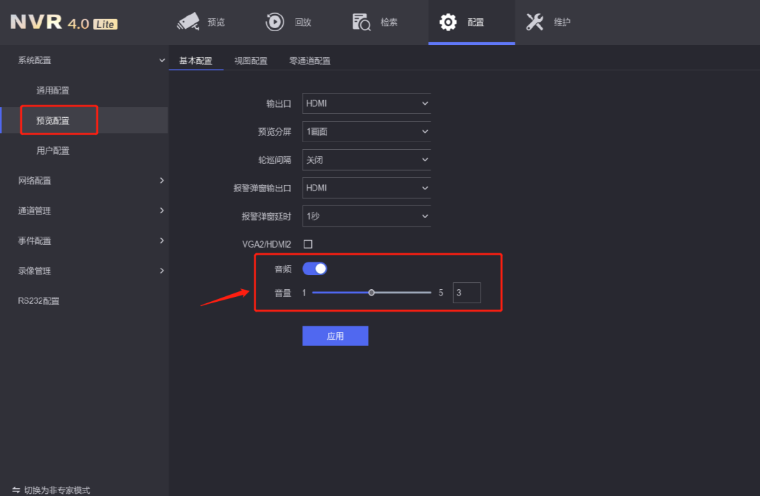

若录像机连接的是HDMI显示器,则需要检查录像机设置中,对应的HDMI输出口是否启用了音频预览。
NVR3.0
系统配置 → 预览配置→ 音频预览 打钩
NVR4.0 Lite
切换为专家模式,配置→ 系统配置 → 预览配置,开启音频并调节音量

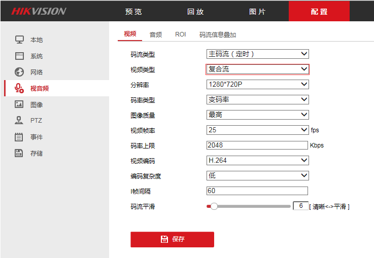

确保电脑的声音输出没有问题的情况下,往摄像机方向排查:
网页访问摄像机的IP地址,输入用户名,管理员密码进入配置界面,选择配置 → 视音频 → 视频,视频类型设置成复合流。
若还是没有声音,确认摄像机是否可以正常拾音,如果摄像机有内置拾音器,频输入类型需要选择mic in。如果是外接的拾音器,需要检查拾音器连接和供电,音频输入类型需要选择line in。

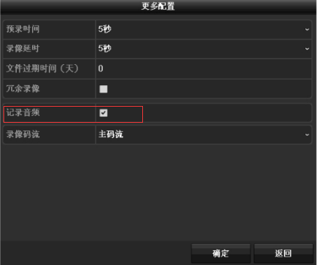

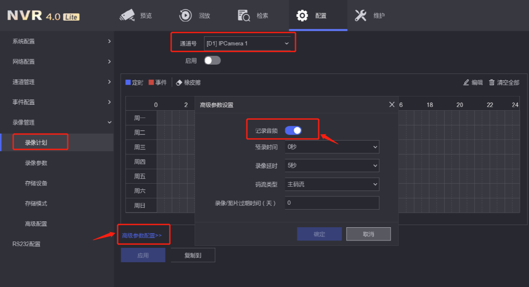

录像机回放没有声音
回放画面没有声音,优先确认是否开启了记录音频,其余和预览没有声音排查方法一致。
NVR3.0
选择“主菜单 → 录像配置 → 编码参数”,选择录像参数,“更多设置”的记录音频打钩。
NVR4.0 Lite
切换为专家模式,“配置 → 录像配置 → 录像计划→高级参数配置”,开启记录音频。

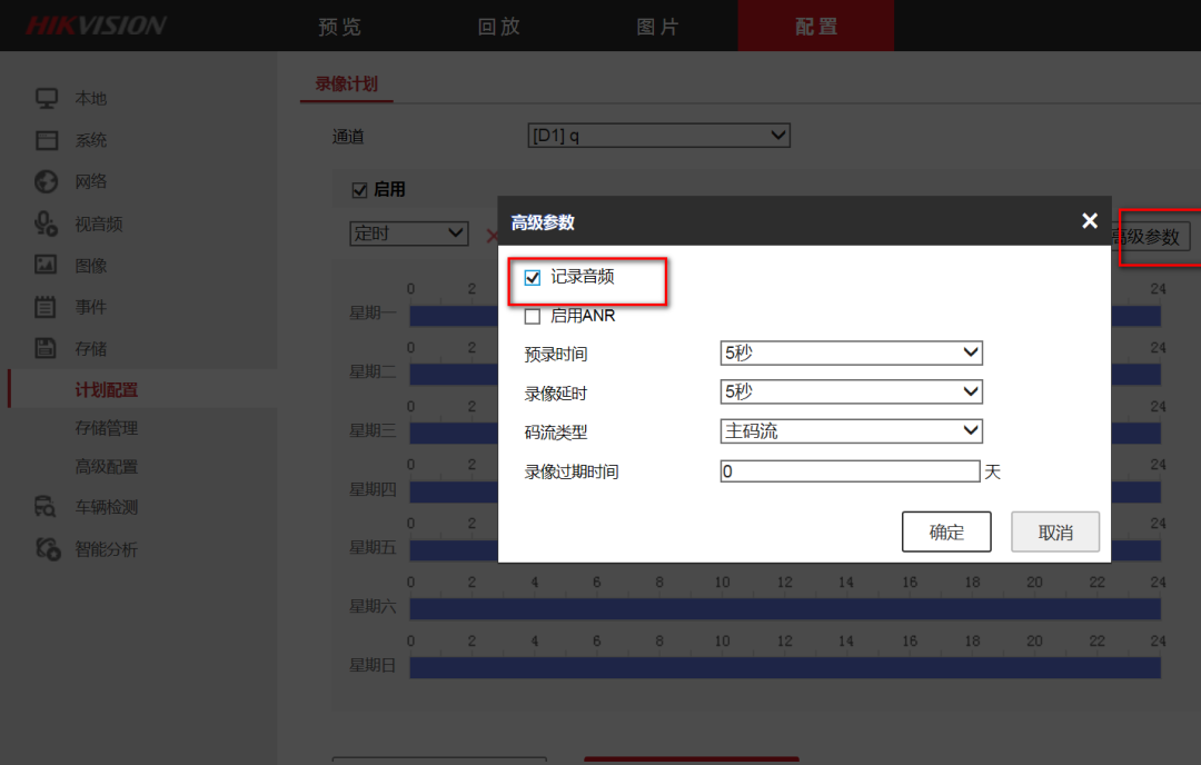

网页设置
进入“配置 → 存储 → 存储配置 → 录像计划 ”,将“高级参数”内的“记录音频”打勾。

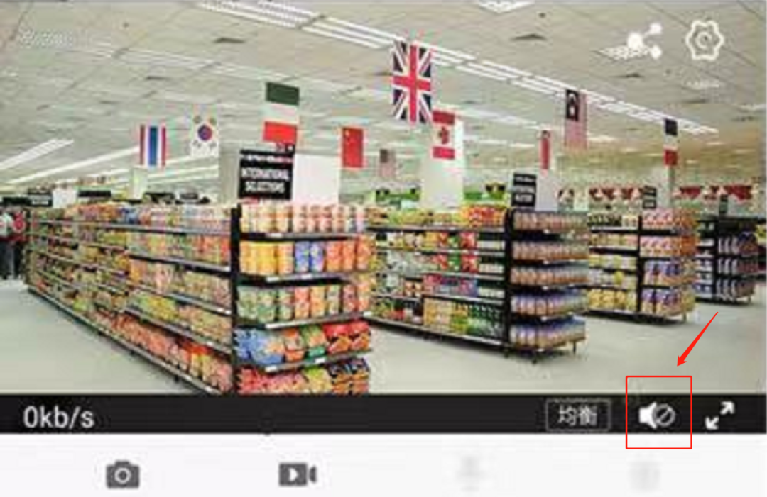

手机App预览没有声音
1.检查预览画面在APP端是否开启声音,确保手机电脑端声音输出正常,音量不为零。
手机APP端
2.若还是没有声音,确认录像机本地是否有声音,若没有声音,则根据录像机本地预览没有声音的排查方法继续排查找到原因~
