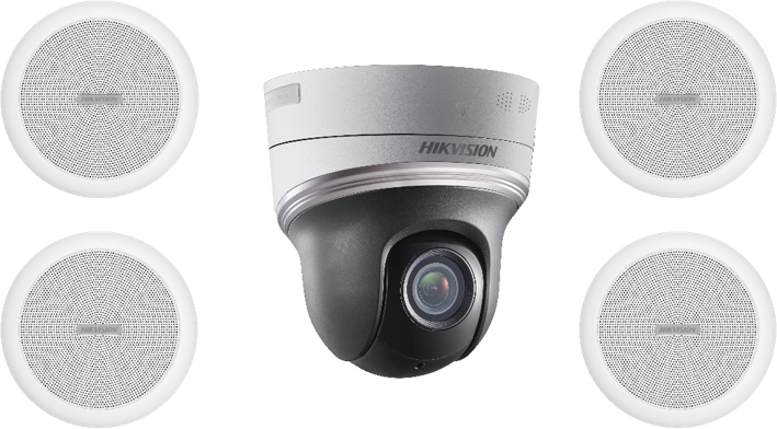

1台摄像机竟然可以连接4台拾音器
还可以wifi无线连接
声随视动多个位置竟然无感切换!!
这就是海康威视新推出的球机无线音视频套装。
它不仅能获得大场景的清晰视频信息,还能获得固定点位的音频信息,实现音视频的融合,推动安防领域从“看”“听”到“所听即所见”的新体验~

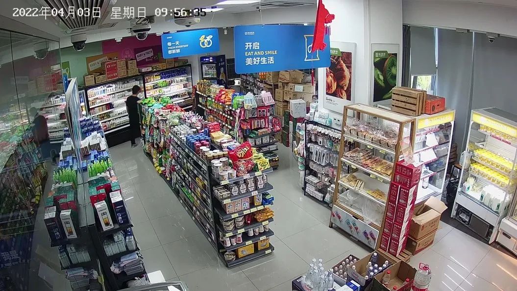

以便利店场景为例

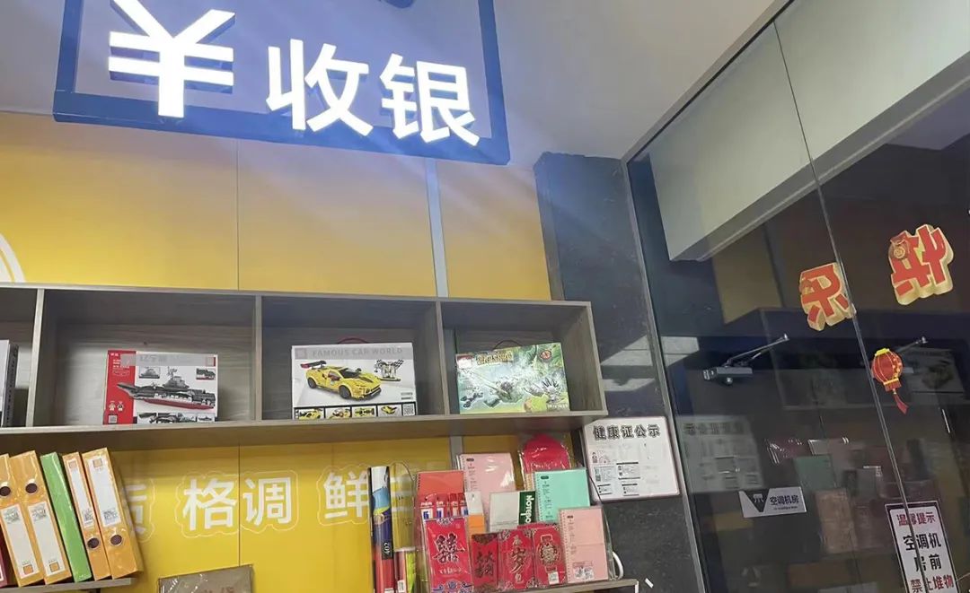

1►
摄像机安装位置确定
确保摄像机在该位置的全景状态下能纵览便利店全局,且球机巡航变倍时能看到主要关键位置。
2►
拾音器安装
安装位置确定

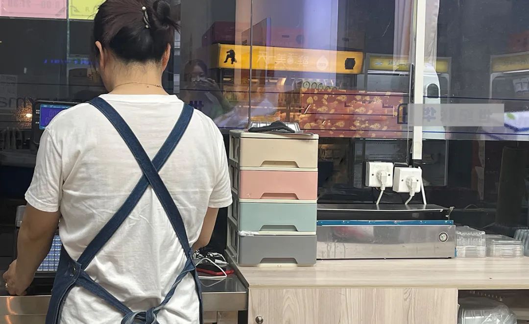

收银台位置,判断收银状态以及收
费金额是否异常
收银台点位1
收银台点位2
收银台点位3

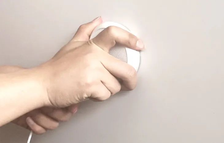

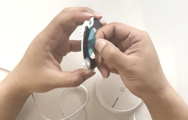

拾音器安装
方式一:胶装
撕胶
粘贴
卡扣
完成

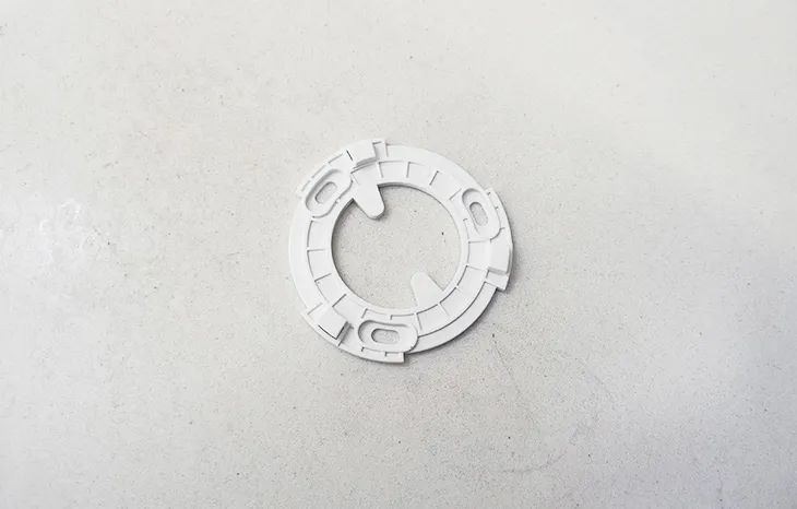

拾音器安装
方式二:螺钉装
主要吸顶使用以及适用胶状不可使用的材质。
注:拾音器安装位置与发声处越近越好。

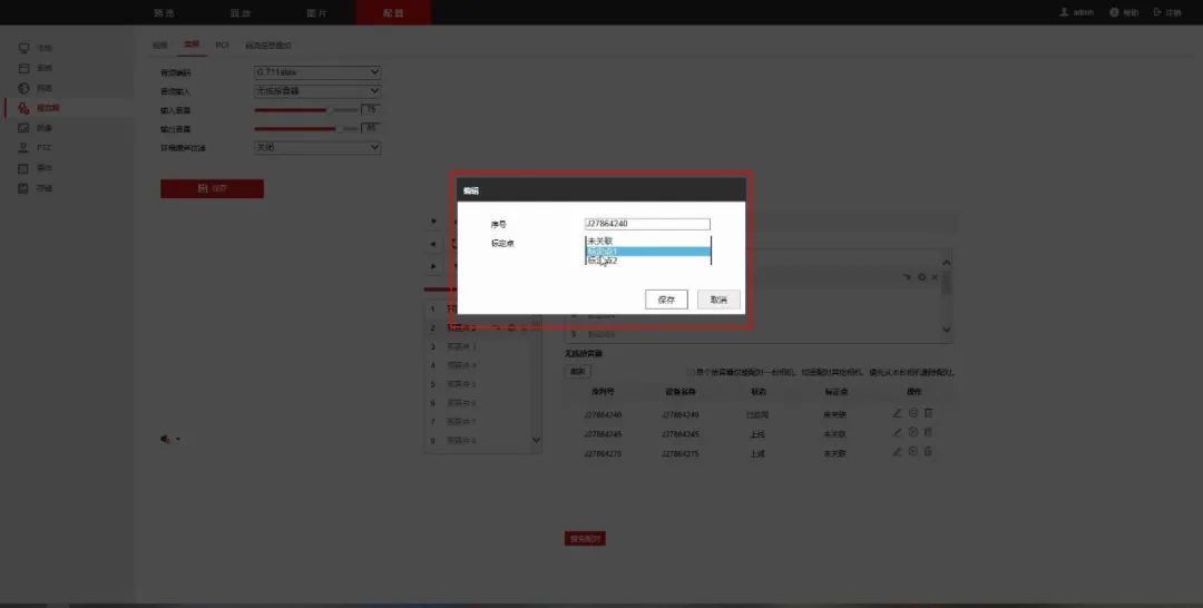

设备配置调试
01

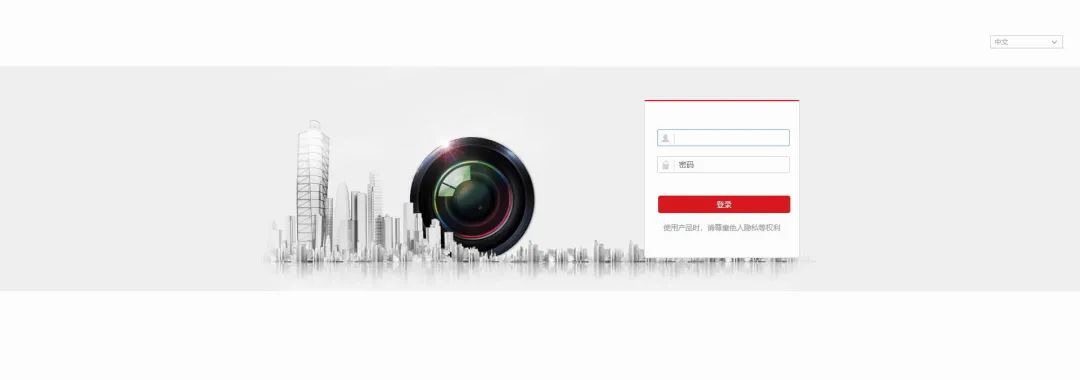

登录设备IP

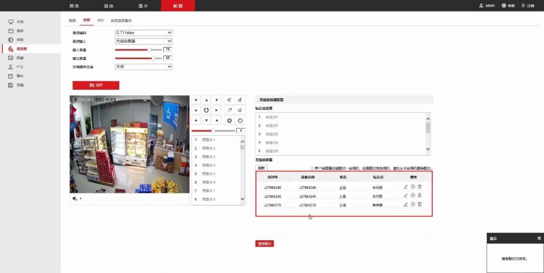

02
配对拾音器
搜索配对过程大约为2分钟
03
搜索配对完成
04
将预置点位与相应的拾音器配对
配置好之后就可以进行定向拾音啦,声随视动轻松实现,以上你学会了吗?
