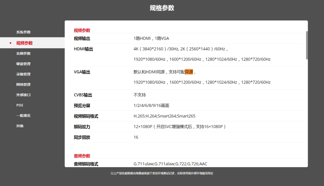

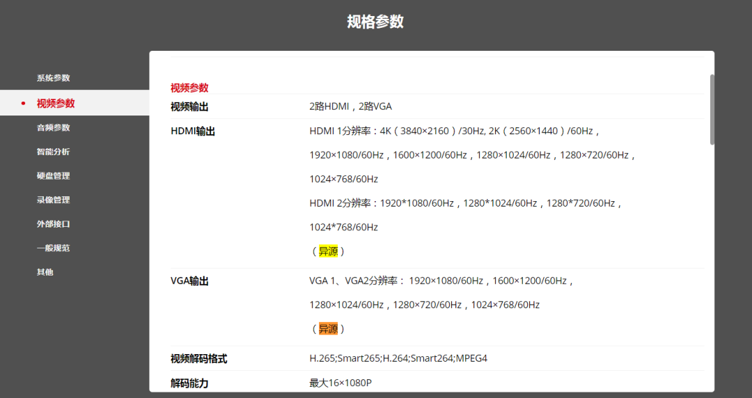

异源输出是指NVR连接的多个显示器支持接入不同的信号源,可以让多个显示器显示不同的画面。
HDMI和VGA支持异源输出
HDMI与VGA支持可配异源
接下来,我们就来学习支持“异源输出”的NVR如何配置不同的显示器显示不同的画面~

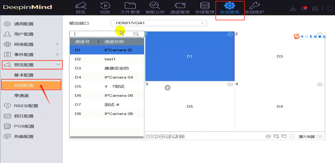

1、进入系统管理-预览配置-视图配置界面
点击图片放大

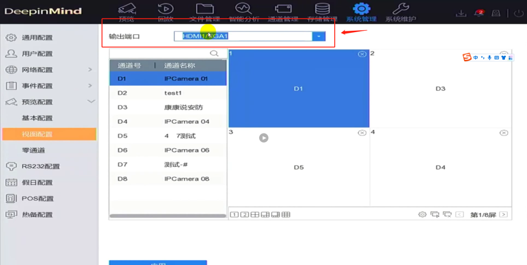

2、输出端口选择HDMI1
点击图片放大
3、将1-4通道拖入右侧视图分割画面中
点击图片放大

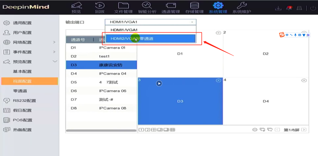

4、输出端口选择HDMI2
点击图片放大

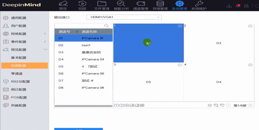

5、将5-8通道拖入右侧视图分割画面中
点击图片放大
这样,我们就将1-4通道画面放入了HDMI1显示器中,5-6通道画面放入了HDM2显示器中。返回预览界面,即可看到两个显示器按照我们的设置分别显示了不同的画面~
