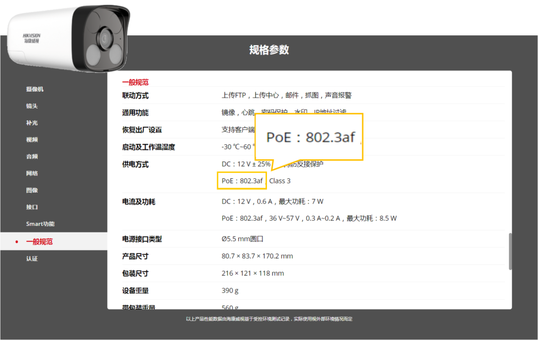

PoE
PoE,即802.3af供电协议
供电电压:44-57V
供电电流:10~350mA
供电功率:15.4W
终端设备端口电压:37V-57V
例如DS-IPC-B12H-LFT(PoE)

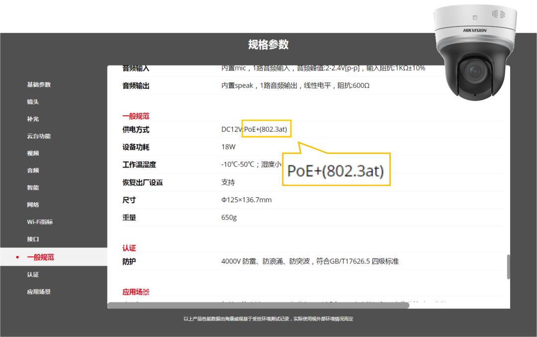

PoE+,即802.3at供电协议
供电电压:50-57V
供电电流:10~600mA
供电功率:30W
终端设备端口电压:42.5V-57V
例如iDS-2DC2204IW(S5)

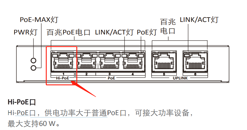

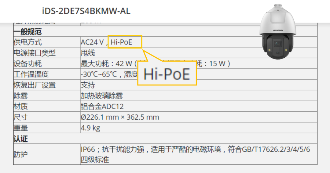

Hi-PoE

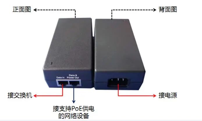

Hi-PoE功耗较高,需要Hi-PoE模块供电。

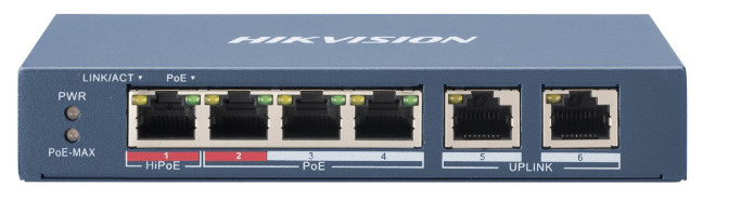

支持Hi-PoE设备的适配器叫PoE中垮,一头是220V专用模块供电,另一头是2个网口,上面标PoE的口接球机给球机供电,标DATA的口接交换机连接网络。
例如iDS-2DE7S4BKMW-AL
海康也有HiPoE接口的交换机,可以直接给支持Hi-PoE供电的大功率设备供电。
