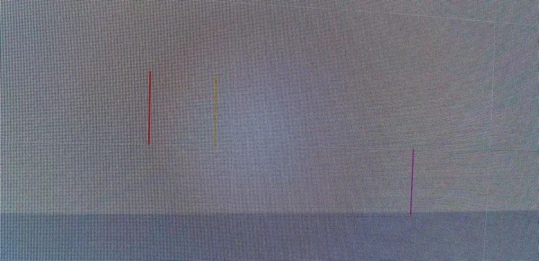

毛毛虫现象指的是在显示屏的画面上出现一列长亮条,该亮条的长度由该显示屏的扫描数决定。当扫描数是N扫时,亮条为N个点组成的一列灯珠长亮状态,且该亮条不随画面的变化而变化。亮条不同于盲点的杂散分布,亮条过于集中,因此单位显示面积上存在任何一根亮条都非常地引人注目,具体情况如图所示。
