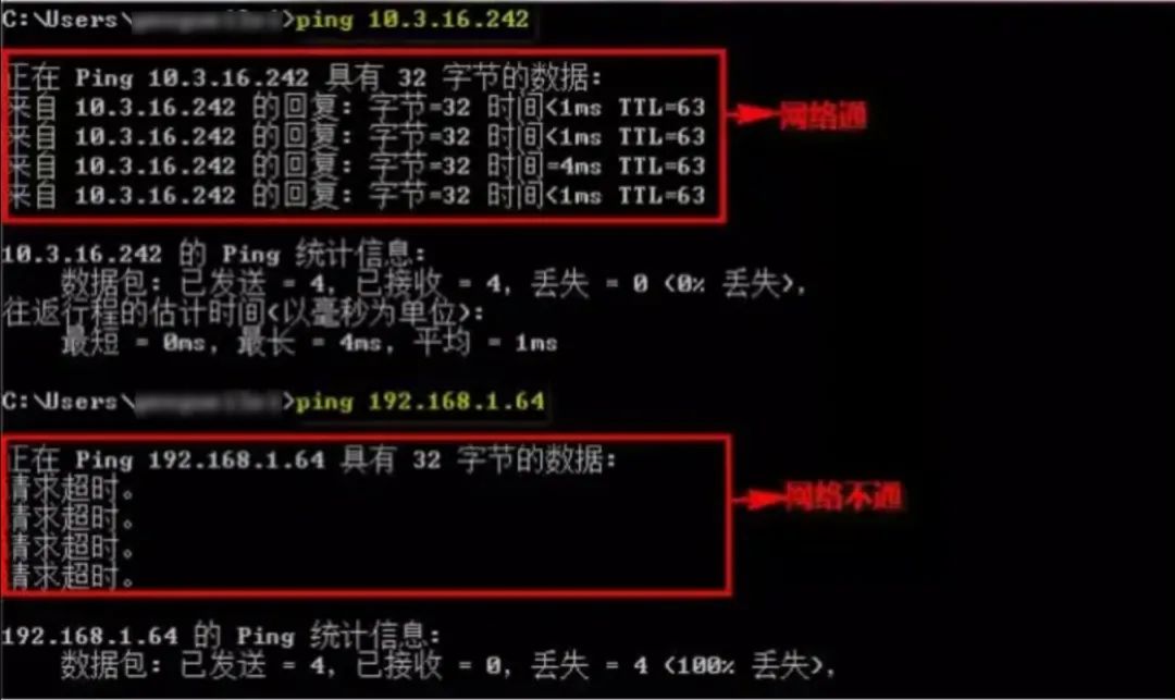

如何使用ping命令?

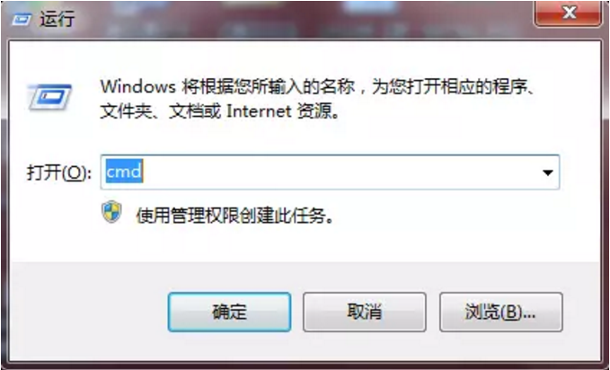

第一步:在局域网电脑上,键盘上按键“win+r”弹出运行提示框,输入“cmd”;
第二步:点击确定,会弹出黑色窗口,输入一下命令,然后点击回车键。
输入命令格式:ping+空格+设备ip
比如:ping 10.3.4.24
电脑会发出4次通信,从而获知设备的网络连接状况。如下图,测试通的时候的界面:
* 如何长ping测试是否有丢包?
输入命令格式:ping+空格+设备ip+ -t,然后回车键。例如:ping 10.1.7.77 -t

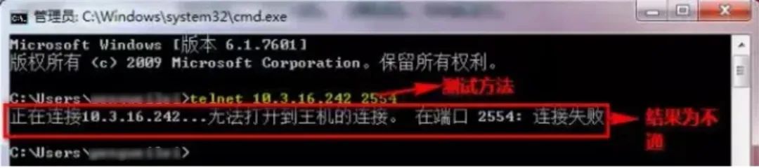

如何测试端口?
第一步:第一步:在局域网电脑上,键盘上按键“win+r”弹出运行提示框,输入“cmd”;
第二步:点击确定,弹出黑色窗口,输入以下命令,然后点击回车键;

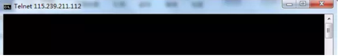

输入命令格式:telnet+设备外网ip+映射端口
测试后端口通,则是黑色的界面上有个光标在闪,如下图:
测试后端口不通,如下图:

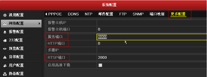

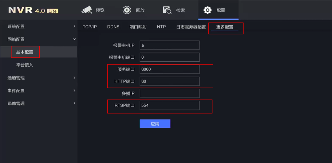

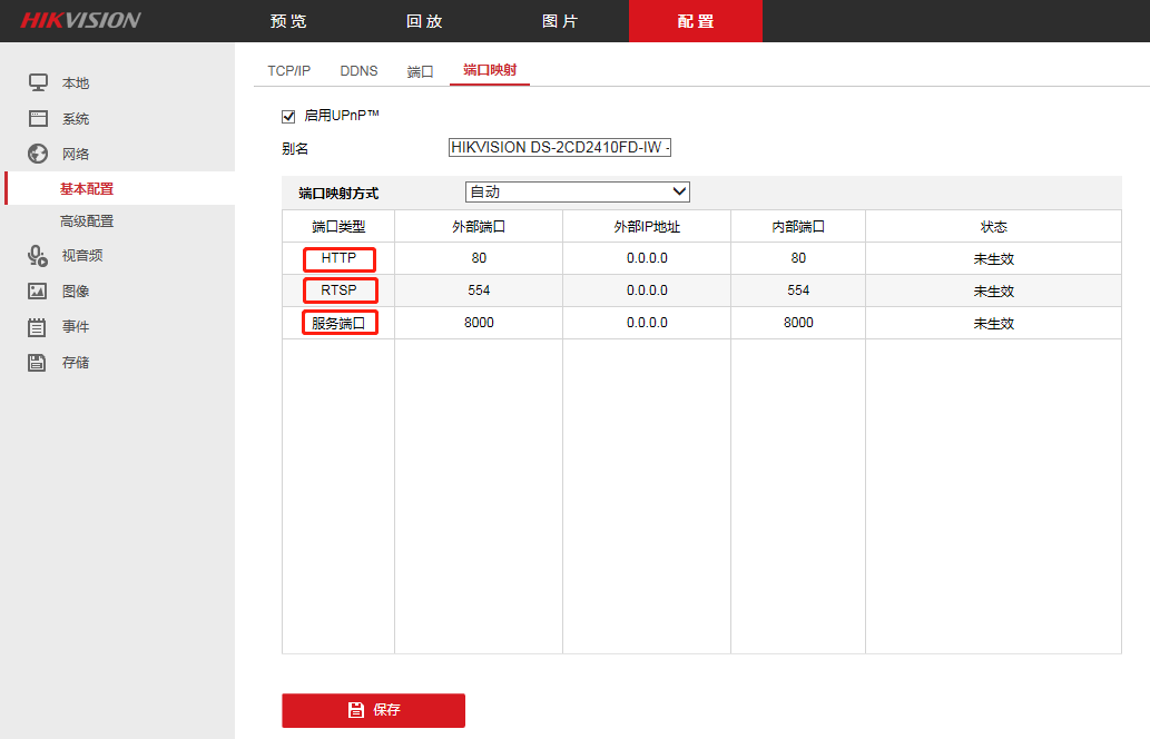

端口测试不通怎么办?
若端口测试不通,通常是网络做了端口限制,可放开限制端口或者修改设备端口号。
录像机端口界面:
NVR4.0 Lite界面
NVR3.0界面
摄像机端口界面:
端口的修改范围:http端口在1--65535,服务端口在2000--65535,RTSP端口在1024--65535,三个端口号不要重复。

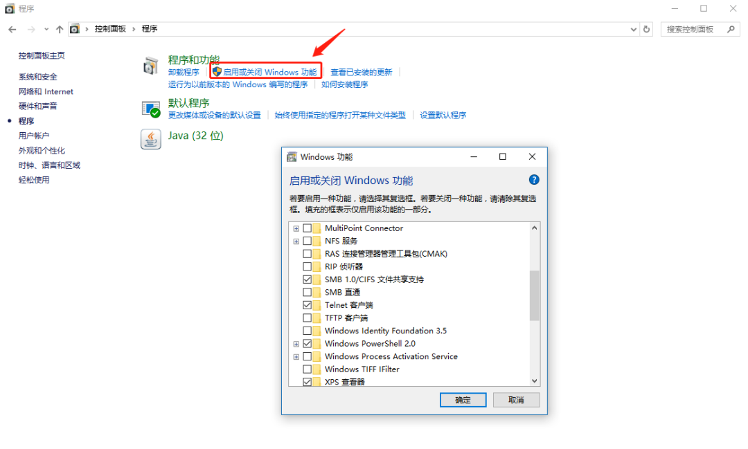

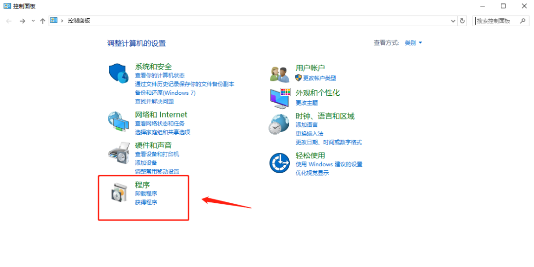

步骤如下:(以win10系统为例)

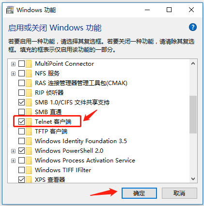

1.打开电脑“控制面板”进入“程序”界面,选择“启用或关闭Windows功能”。
2.将“启用或关闭windows功能中”的“telnet客户端”打钩,点击“确定“,即可开启telnet服务。

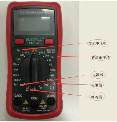

万用表的使用方法:
万用表是我们在监控弱电场景中常用的工具,这里简单介绍一下万用表的常用基本功能。
我们常用万用表测试的有短路、交流电压、直流电压、电阻、电流等。红笔为正,黑笔为负,测量时,一定要先核对测量类别以及量程,若事先无法估计量程,尽量选择交大量程,然后根据数值逐步换到较小的量程。
测试方法:
1.怎么测短路?
先把开关档调到蜂鸣档上,要测试导线的物体两端分别接触到表笔的金属针头,如果有嘟嘟的声音,说明导线导通,否则断开。
2.怎么测电阻?
先把开关档调到测电阻的档位上,两只表笔短接归零。表笔的金属针头分别接触被测物体的两极,显示屏会显示具体数值。注意,测电阻时不能带电测。
3.怎么测电流?
先把开关档调到电流档,测电流需要将万用表串联在被测电路中。
4.怎么测直流电压?
先把开关档调到直流电压档,表笔的金属针头分别接触要测试有没有电压的端子上,如果有电压数字表会显示出电压值是多少。
5.怎么测交流电压?
先把开关档调到交流电压档,表笔的金属针头分别接触要测试有没有电压的端子上,如果有电压数字表会显示出电压值是多少。
