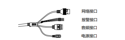

接下来我们认识一下尾线:
注:摄像机根据机型不同,线缆有所不同,支持外接音频及报警的摄像机,尾线会有音频和报警接口。
尾线标签含义:
AUDIO IN:音频输入
AUDIO OUT:音频输出
ALARM IN:报警输入
ALARM OUT:报警输出

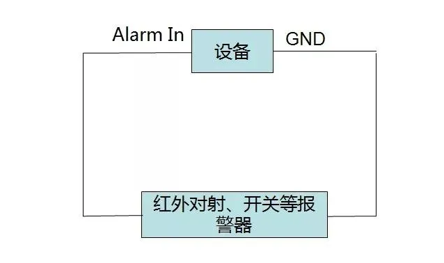

报警输入设备接线
常见的报警输入设备:红外探测器(红外对射),电子围栏,门磁,烟感等。
▌方法总结:
报警输入只需要接入一个开关量信号,所以不区分正负极,Alarm In和GND直接和报警输入设备的接线连接即可。(报警输入设备是否需要供电根据报警输入设备本身确定)。

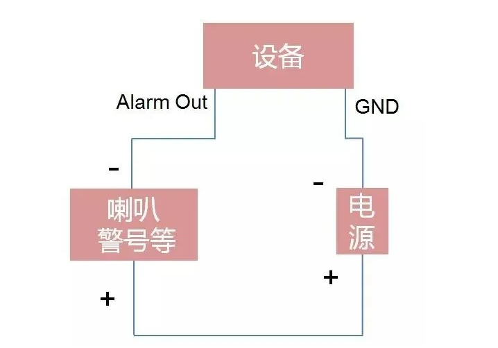

报警输出设备接线
常见的报警输出设备:警号(喇叭),报警灯等。
▌方法总结:
步骤一:摄像机上的ALARM OUT接口接报警输出设备的负极。
步骤二:报警输出设备的正极接电源的正极。
步骤三:电源的负极接摄像机的GND接口。
注:报警输出设备供电规范:12V 1A范围内。
