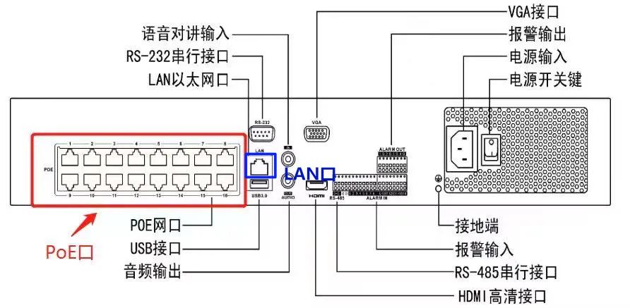

知识点一:PoE录像机有两种网口

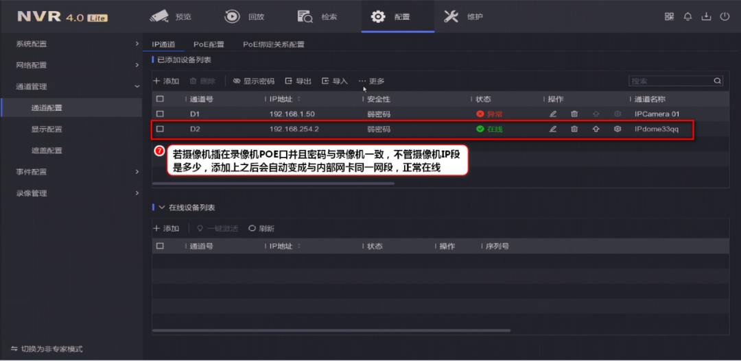

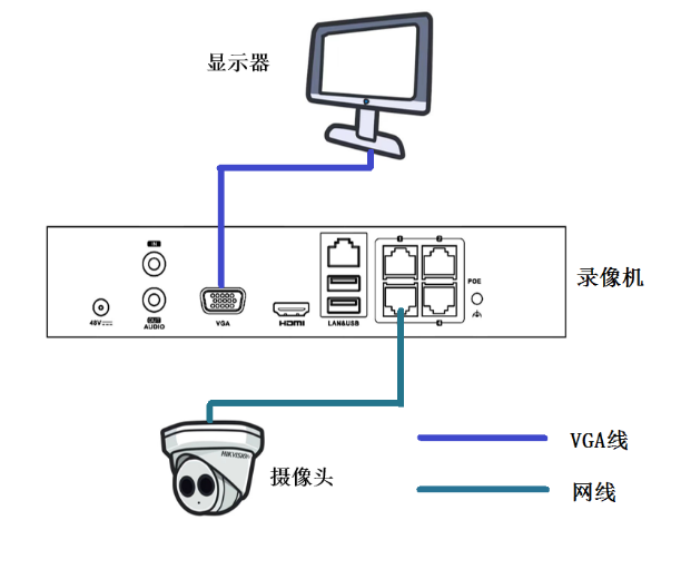

一个是PoE口(对应的网卡显示为“内部IPv4地址”),PoE像机接PoE口供电成功后录像机会自动去激活摄像机,并修改摄像机的IP与他接入的网口IP一致实现即插即用。
一个是LAN口(对应的网卡显示为“IP地址”),通常LAN口接交换机/路由器上网,也可以在交换机上接摄像机。

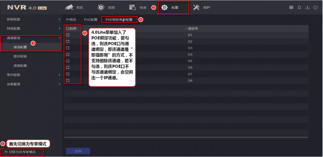

进入录像机配置界面,切换为专家模式/工程模式,进入通道管理-通道配置-PoE绑定关系配置;

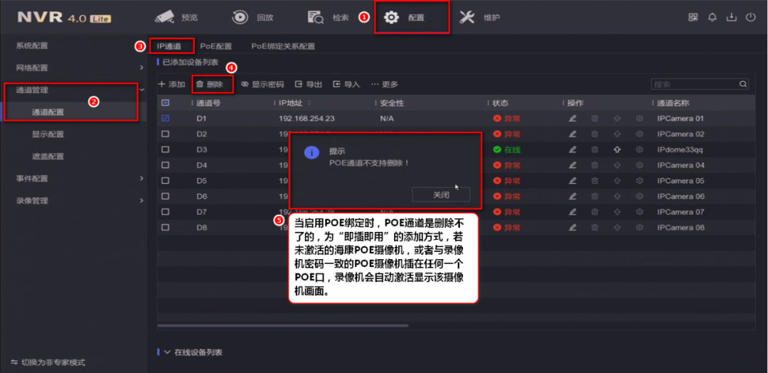

▅ 勾选通道后,表示该PoE口与通道绑定,即该通道是“即插即用”的方式添加摄像机,不支持删除该通道。
▅ 若不勾选,则该PoE口不与该通道绑定,会空闲出IP通道,空闲出的IP通道,可以通过录像机LAN口添加摄像机。

启用PoE绑定,若添加未激活的海康PoE摄像机,或与录像机密码一致的PoE摄像机,插在任何一个绑定的POE口,录像机会自动激活显示该摄像机画面。
若密码不一致,需要摄像机密码更改为和NVR密码相同的密码,或者完全恢复摄像机到未激活再添加。

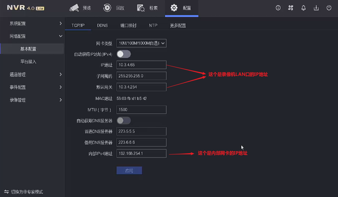

1、进入配置-网络配置-基本配置-TCP/IP,设置录像机IPV4地址,注意不能与下方内部IPV4地址设置成同一网段。
内部IPV4地址即为录像机PoE口IP地址网段,出厂默认:192.168.254.1,一般不建议修改。

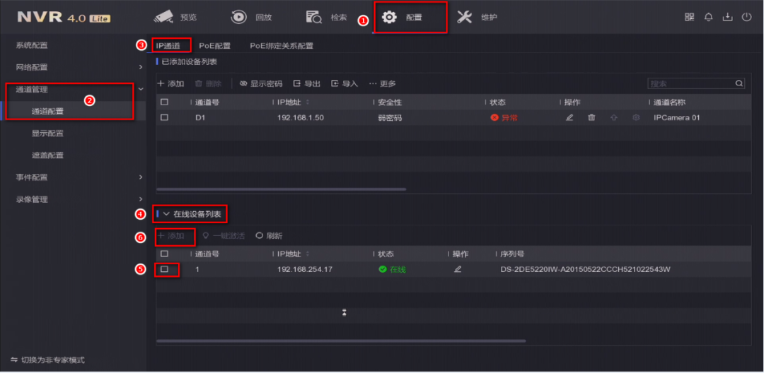

2、 专家模式/工程模式 下,配置-通道管理-通道配置-IP通道,在下方在线设备列表中,勾选需要添加的设备。
>若添加的摄像机未激活,直接“+”点击添加即可。
(需要添加多少个摄像机,则至少先取消几个POE口绑定关系);
>若添加的摄像机已激活且和录像机IP不在同一个网段,记得先修改摄像机IP地址,再自定义添加。

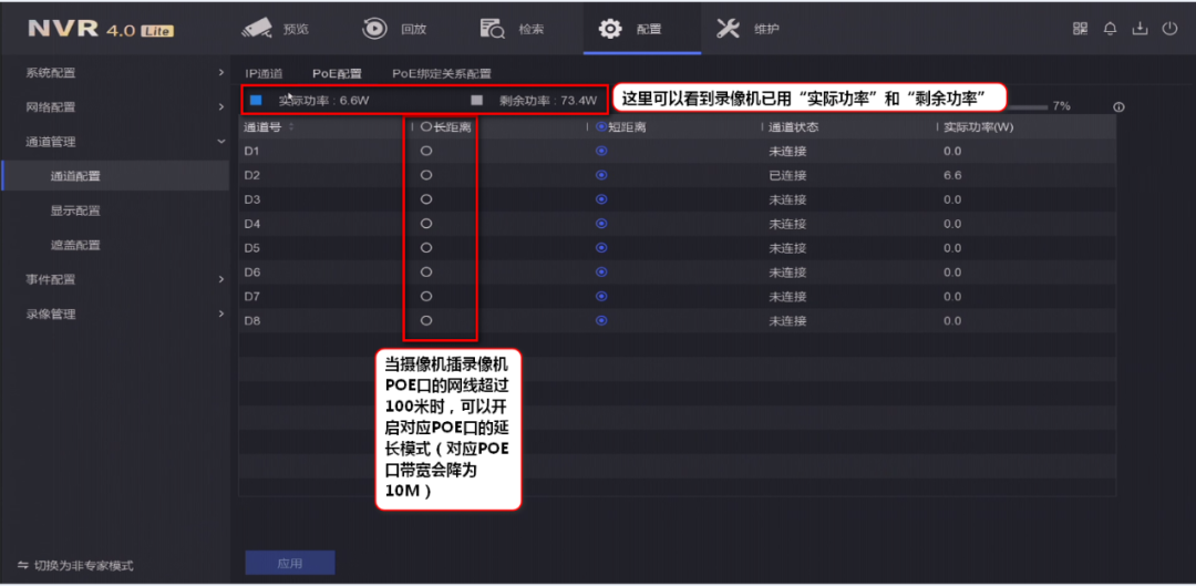

拓展知识:PoE长距离模式介绍
专家模式/工程模式下,进入配置-通道管理-通道配置-PoE配置
在该界面可开启PoE口延长模式,开启后搭配海康PoE摄像机,用海康五类网线,理论最远能达到250米,用六类网线理论最远能达到300米,但对应PoE口带宽会降为10M。
注:以上数据为理论数据,由于IPC型号差异,建议以实测为准。
