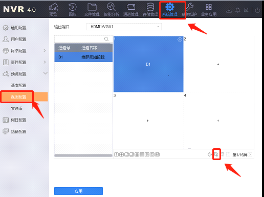

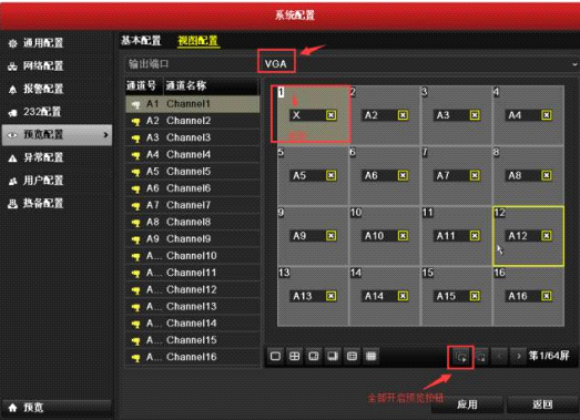

一般为通道被屏蔽,此时需要进入录像机视图配置界面,开启通道预览。
NVR4.0 Lite
进入配置,左下角选择切换为专家模式或者工程模式,系统配置-预览配置-视图配置-全部开启预览
NVR4.0
进入系统管理-预览配置-视图配置-全部开启预览
NVR3.0
进入主菜单-系统配置-预览配置-视图配置-全部开启预览

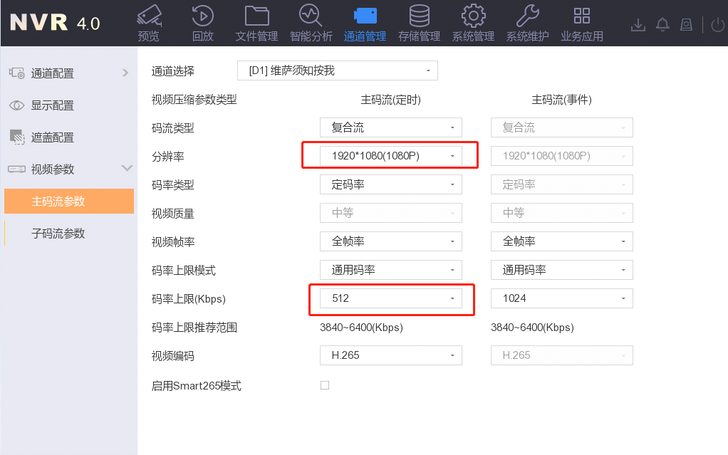

1
单(大)画面资源不足

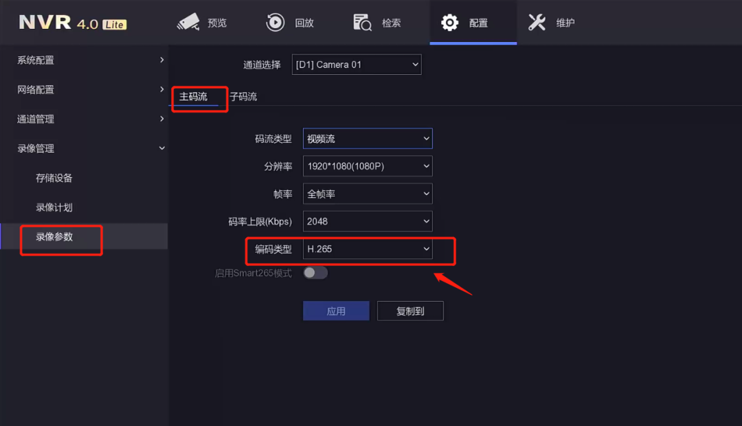

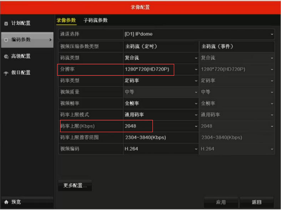

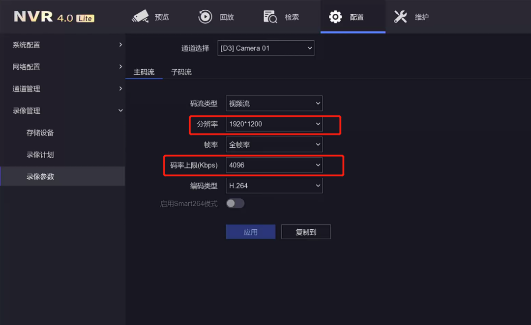

会出现这个报错的原因是接入的网络摄像机分辨率超过了录像机支持的最大分辨率。
NVR4.0 Lite
进入配置—录像管理—录像参数—主码流,将主码流的分辨率和码率上限降低至录像机可接入的摄像机分辨率和码率上限。
NVR4.0
NVR3.0
进入录像配置—编码参数—录像参数,将录像码流的分辨率和码率上限降低至录像机可接入的摄像机分辨率和码率上限。
2

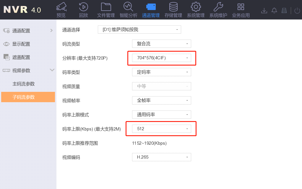

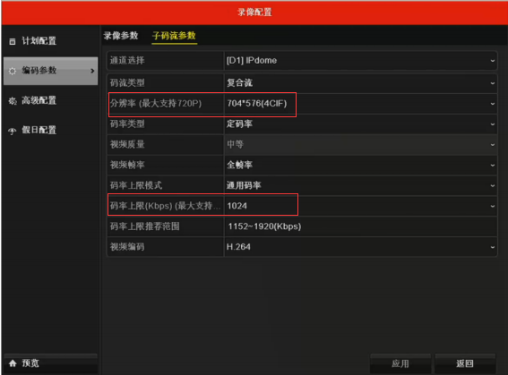

多(小)画面资源不足
多(小画面)显示资源不足,需要将子码流的分辨率和码流上限降低,一般子码流的码率上限建议降低到512k, 分辨率建议在4CIF 模式。

NVR4.0
操作路径:通道管理—视频参数—子码流参数
NVR3.0
操作路径:录像配置—编码参数—子码流参数

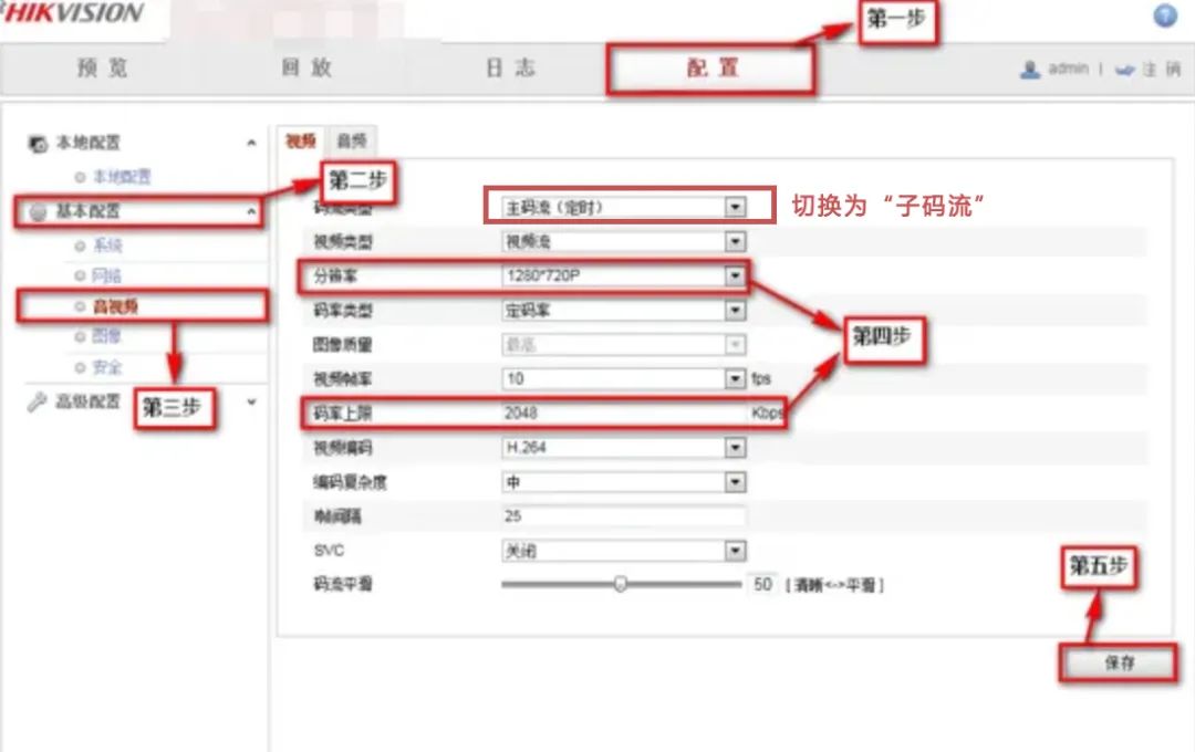

修改的时候提示“该通道不支持此项功能”
1、如果是海康的摄像机,建议删除摄像机,网页登入访问摄像机,降低视音频菜单下子码流的参数,然后在录像机上重新添加。
2、如果是第三方厂家的摄像机,请联系摄像机厂家咨询摄像机是否支持子码流。如果支持,建议删除摄像机,网页登入降低摄像机子码流,然后重新添加。如果不支持,只能减少同时预览的画面个数。

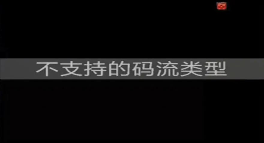

不支持的码流类型
录像机显示器上显示“不支持的码流类型”

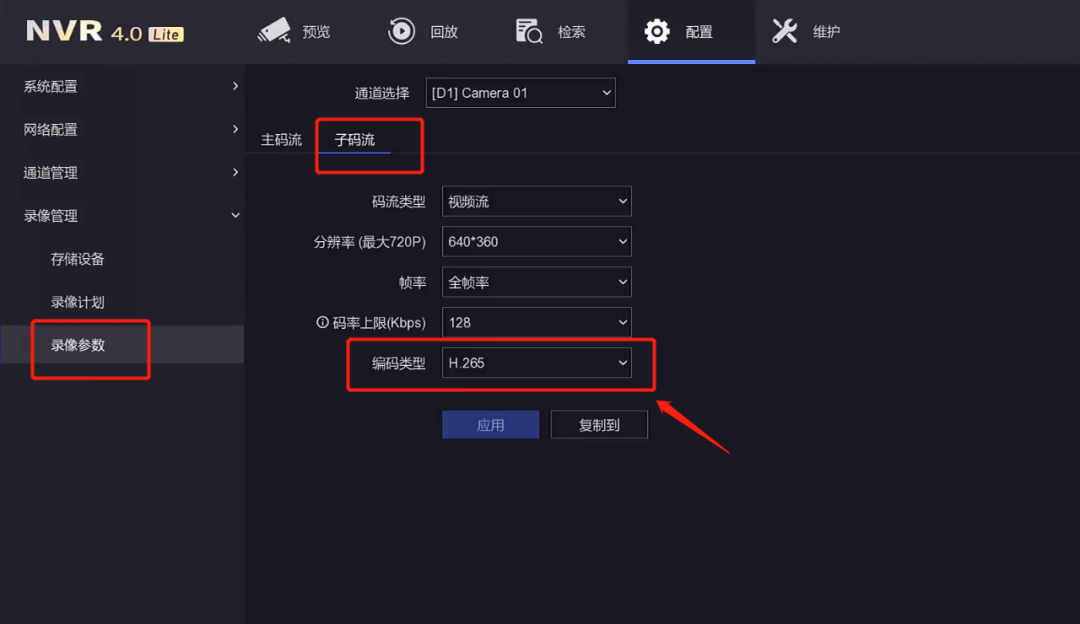

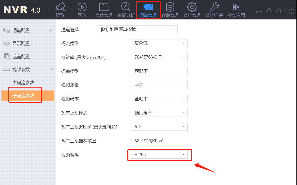

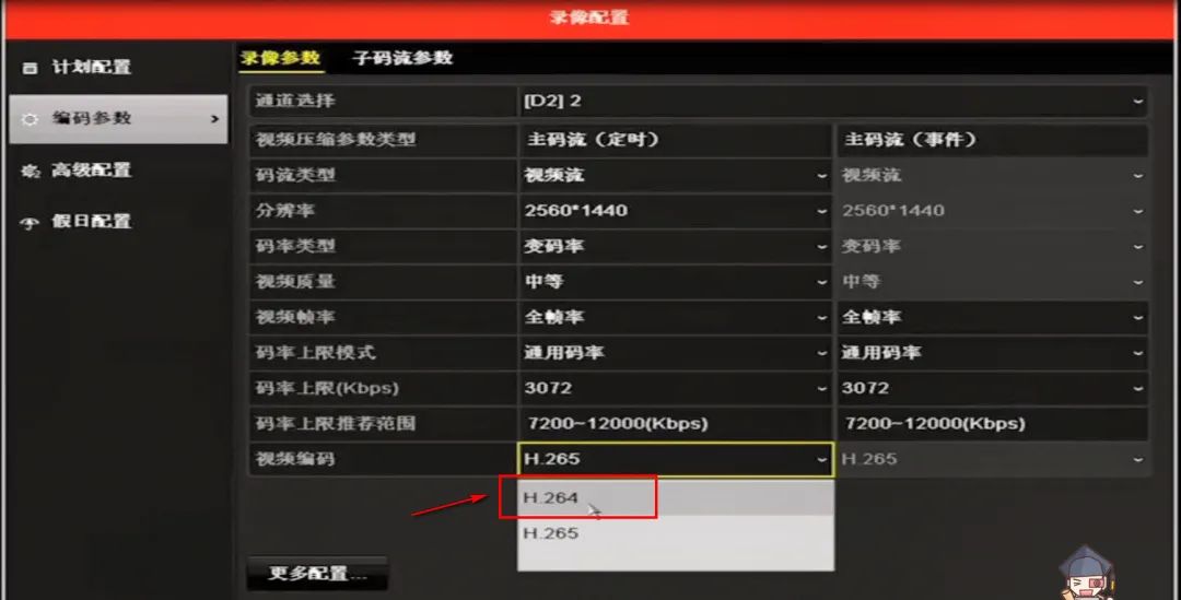

一般为接入的摄像机是H.265编码,而当前使用的录像机不支持H.265解码。此时需要将摄像机的编码方式修改为H.264编码方式。
NVR4.0 Lite
操作路径:配置—录像管理—录像参数—主码流/子码流—视频编码,切换成H.264编码方式。
注意:主码流参数和子码流参数记得同时修改哦~

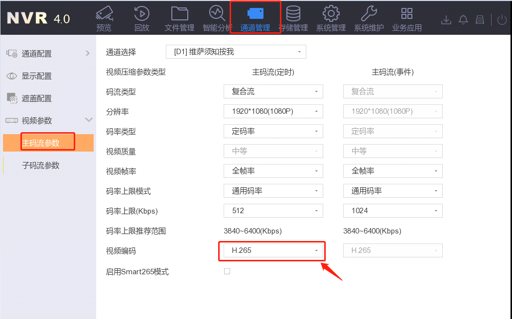

NVR4.0
操作路径:通道管理—视频参数—主/子码流参数—视频编码,切换成H.264编码方式。
NVR3.0
操作路径:录像配置—编码参数—录像参数/子码流参数—视频编码,切换成H.264编码方式。
