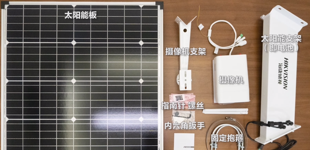

太阳能套装开箱说明

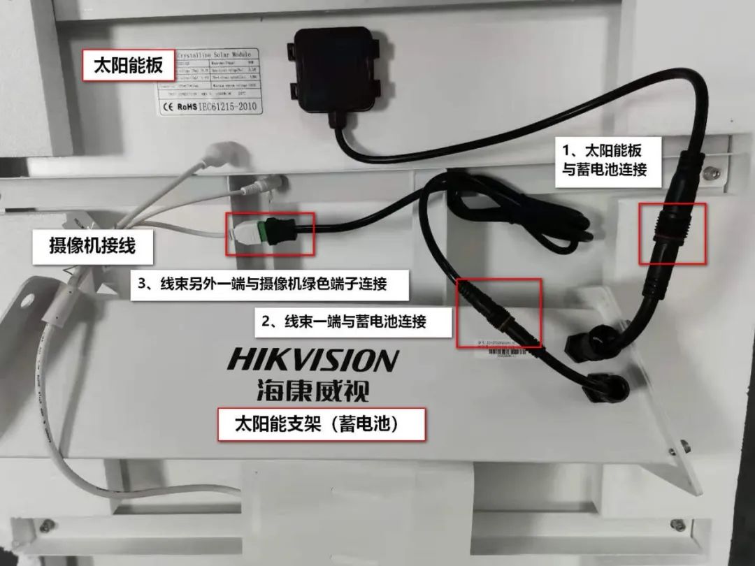

摄像机线缆说明
● 网络接口:网络信号输出。
● 调试电源接口:DC12V,Ø5.5 mm接口,用于设备调试时外接电源供电。调试完毕后,请断开调试电源接口。
(注意:连接调试电源接口,相机强制使用全功耗模式,且模式无法手动更改,断开调试电源后,恢复到设置的工作模式)。
● 太阳能板接口:
RS-485:D+、D-用于获取电池信息。
DC12V_IN:太阳能供电套装对摄像机供电。
摄像机,太阳能支架,太阳能板接线

为了能够达到最大发电量,安装时需朝正南方向(北半球)。
具体安装步骤

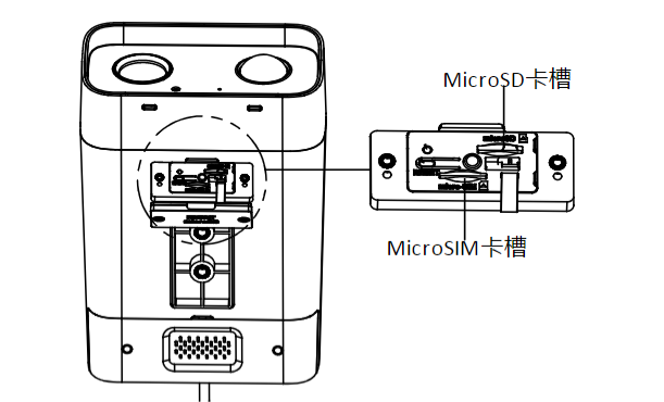

1、安装MicroSD/SIM卡:
若摄像机支持2种卡安装,2种卡安装方式相同,以MicroSD卡安装为例。拧松摄像机底部的2颗螺丝,打开卡盖,根据缺口指示方向,轻轻插入MicroSD卡。重新拧紧摄像机底部的2颗螺丝,完成安装。

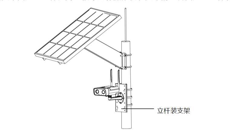

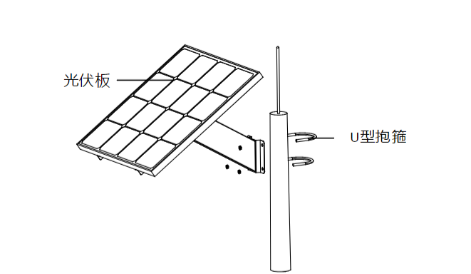

2、太阳能板安装:
使用2个U型抱箍和4颗螺母,将光伏板固定至立杆上,并调整光伏板朝向正南方向(北半球)。U型抱箍适用于直径80~100 mm的立杆。

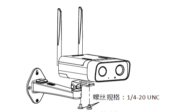

3、支架固定:
用2颗1/4-20UNC规格的螺丝,将摄像机固定至支架上。
4、固定立杆:
将立杆装支架固定至立杆,用4颗螺丝将摄像机和支架的组合固定至立杆装支架上。
5、绝缘处理:
整理并连接摄像机的线缆,并做好线缆的绝缘和防水处理。

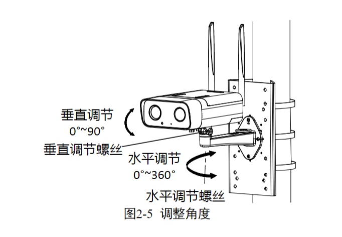

6、视角调节:
拧松垂直和水平调节螺丝,调整摄像机至所需监控的场景,拧紧调节螺丝,完成安装。

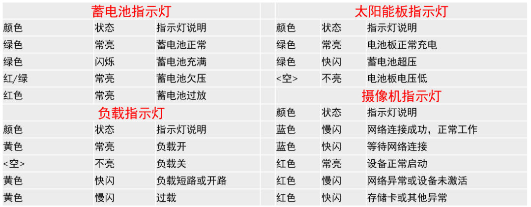

指示灯状态解析
根据各部分指示灯状态可以轻松知道设备整体运行状态。

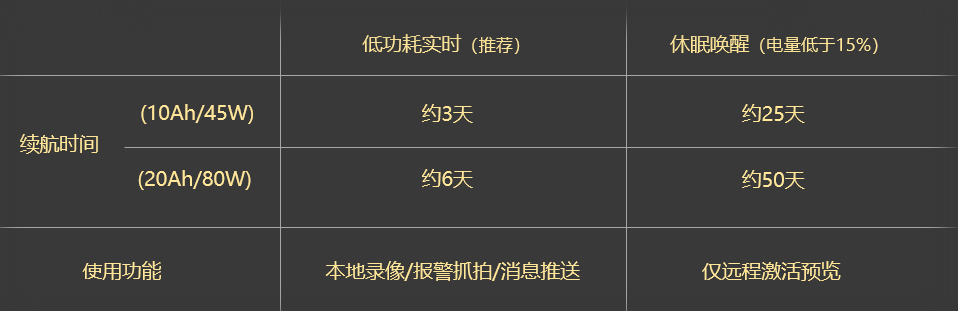

续航时间
太阳能摄像机套装采用低功耗实时模式和休眠唤醒模式两种模式,以更低的功耗电流维持设备的画面监控。
● 低功耗实时模式下,按照每天预览6次,每次预览5分钟来计算,分别可以支持3、6天左右的连续雨天使用,支持实时录像/报警抓拍/消息推送功能。
● 休眠唤醒模式下,按照每天预览10次,每次预览10分钟来计算,分别可以支持25、50天左右的连续雨天使用,仅仅支持远程激活功能。
✔ 模式自动切换:低于20%电量进入休眠唤醒模式,保证在最极端的情况下也能长期使用。

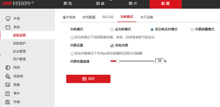

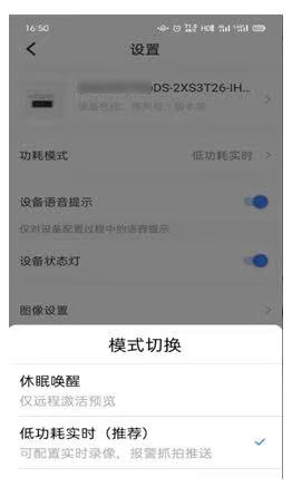

功耗模式修改
方式一:网页访问摄像机修改,选择配置-系统-系统设置-功耗模式 进行切换。
•低电自动休眠:低于20%电量(电量在OSD上实时查看)提示用户进入休眠唤醒模式,低于15%强制切换至休眠唤醒模式,保证在极端的情况下也能长期使用。
注:全功耗模式不建议使用,耗电太大,一般用于测试使用。
方式二:通过海康互联APP进行切换,在设置-模式切换中进行切换。
模式说明
•低功耗实时模式:网络处于休眠状态,设备本地编码录像,可通过PIR事件或APP远程访问唤醒网络。
•休眠唤醒模式:极低功耗待机,网络和设备本地均处于休眠状态,可通过APP远程访问唤醒,后续可通过PIR触发唤醒。
注:电池电量重新恢复到低电阈值+20%后,自动恢复到实时或全功耗状态。
