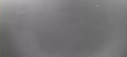

一、摄像机成像不清晰
排查:

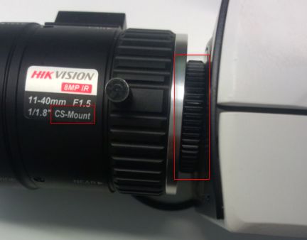

1、检查镜头接口是否正确,镜头有C与CS卡口之分,调节镜头焦距或重新聚焦。如果设备有后焦功能,也可以通过调节后焦来重新聚焦。
如下图,误用了CS接口:
2、支持电动变焦的设备通过变倍+、变倍-按钮可调整镜头远近;通过焦距+、焦距-按钮可调整图像的清晰度。

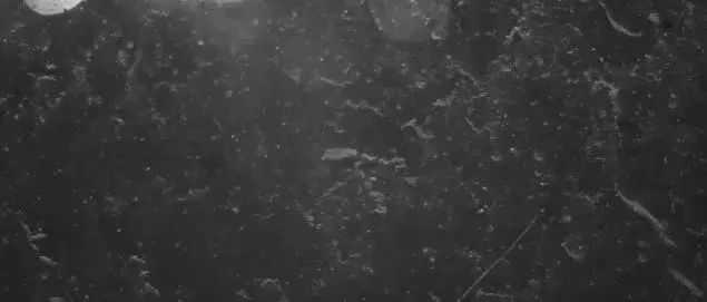

3、看透明护罩是否脏了,镜头附近是否存在蜘蛛网等异物。如下图:

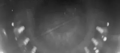

1、明罩上有手印、水渍、蜘蛛网等,导致透明罩脏污,更换干净的透明罩,使用擦镜纸或软毛巾擦试透明罩。
2、设备的海绵圈松了或者海绵圈被摘掉,从而导致设备漏光(如下图),此类情况需要联系售后服务站处理。

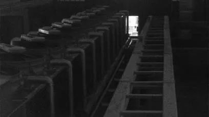

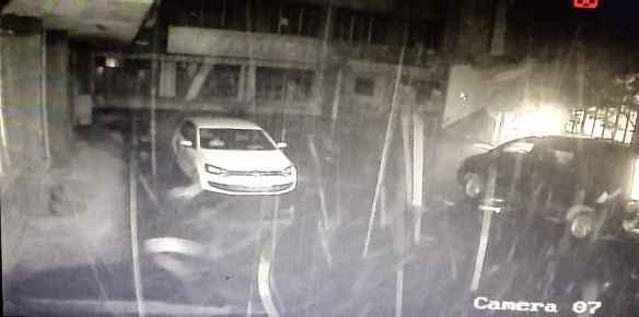

3、设备的使用环境有较多粉尘,红外灯反射近处的粉尘影响红外效果。如下图:
通过调大焦距,调整光圈为手动光圈,同时开启防红外过曝的参数,用于改善红外效果。

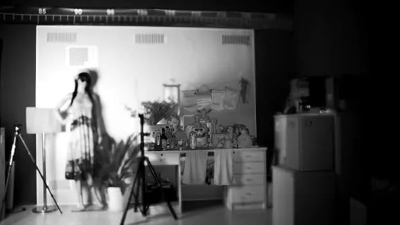

如果小部分被遮挡反射红外光,请检查设备周边是否存在反光物体。
如果大部分或全部被遮挡反射红外光,请避开此安装场景。

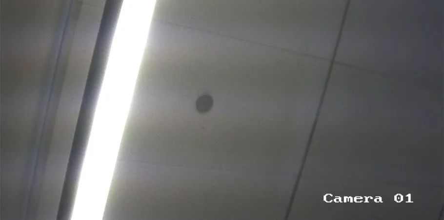

5、设备安装不规范,如:安装角度抬的过高,出现天花板反光;安装时存在对射;镜头前方有遮挡物;由于场景空旷,镜头拍摄角度过高,红外灯无法正常反射红外。
