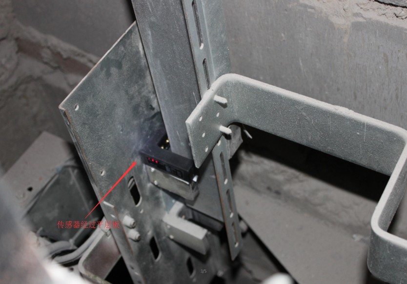

防遮挡电瓶车智能检测摄像机自带楼层传感器,用于安装电梯原有传感器上,通过遮光板时即产生计数信号。

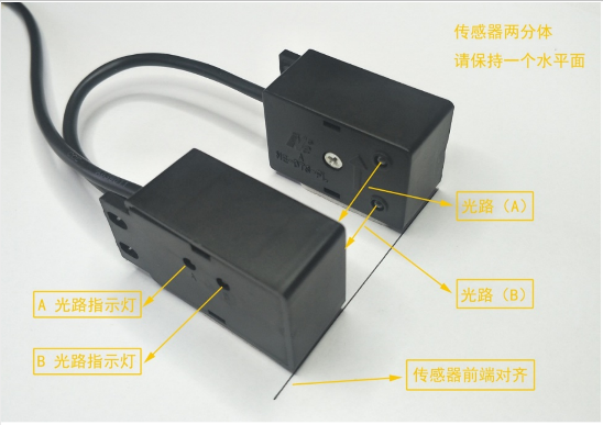

安装环节:楼层传感器主要分两部分:光信号发射端和接收端,印字“A”表示发送端,印字“B”表示接收端,传感器安装时,要将单体A的有光电发射管的一面与单体B有光电接收管的一面对齐。

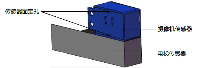

将摄像机传感器放置在电梯遮光板两侧的电梯传感器上(当电梯有两块遮光板时,选择较长的遮光板安装摄像机传感器),用扎带穿过固定孔,将摄像机传感器固定到电梯传感器上,如下图所示。

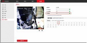

楼层传感器通过485线与摄像机相连,在web端配置-系统-系统设置-485配置如上。
第二步:
楼层显示功能在配置-楼层显示中进行配置,安装完成后在该界面设置地下层数和地上层数即可,楼层校准功能用于校正当前楼层,智能填充可以根据习惯和需求手动修改楼层编号。
楼层显示在画面中的位置可以自由拖动。
