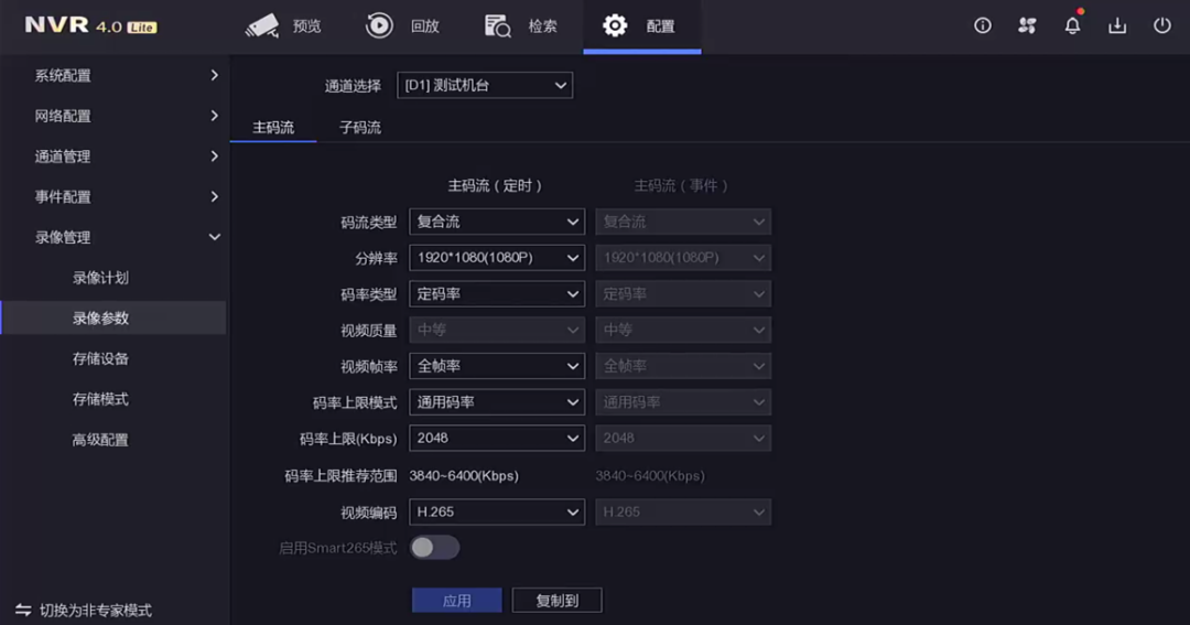

壹
录像参数
码流类型
码流类型分复合流和视频流两种。
复合流:录像信息包含视频和音频;
视频流:录像信息仅包含视频信息;
适用场景:支持音频通道摄像机,在对应的通道上需要将视频流改成复合流
分辨率

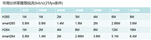

分辨率:单位长度内包含的像素点的数量。在一个固定的平面内,分辨率越高,意味着可使用的点数越多,图像越细致。
监控行业常见分辨率如下:
码率类型
码率类型:包含定码率和变码率两种。
变码率:码率自动根据静态和动态不同场景做变化,当镜头前面的场景变更不明显 采用较低的码率来编码,这样比较节省录像空间。
定码率:码率按照设置的码率上限编码,设备以固定的码率值来录像。
视频帧率
视频帧率:视频帧率指每秒的视频帧数。
取值范围: 1/16fps~全帧率可选。
一般以默认设置即可,不建议做改动。
帧率设置过低,看图像有卡顿的情况
注:视频中的某一幅图像称为一帧,时间上连续的图像组成视频。
码率上限
码率上限(Kbps):编码理论最大码率,录像编码的参考数值。
适用场景:需降低摄像机接入或传输带宽、降低录像的存储大小,一般主要降低此参数。降低此参数亦可影响画面质量。
视频编码格式
视频编码格式:通过特定的压缩技术,将某个视频格式的文件转换成另一种视频格式文件的方式。
与接入摄像机有关。若接入摄像机支持H.265,则视频编码可选项为H.264 和H.265,建议选择H265;若接入的摄像机不支持H.265,则视频编码只显示当前的视频编码格式。

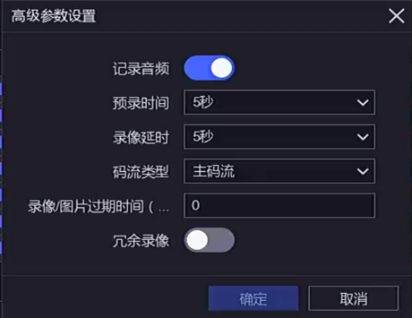

贰
高级参数
预录、延录时间
预录时间:事件报警(移动检测、报警输入、智能检测等事件)前,事件录像的预录时间。取值范围:0 秒~30 秒。
录像延时:事件结束后的延时事件录像的时间。取值范围:5 秒~600 秒。
适用场景:非定时录像计划下延长开始和结束录像时间。
录像/图片过期时间
录像/图片过期时间:硬盘内文件最长保存时间,手动设置(天)数 ,过这个时间将被强制删除。
取值范围:0~750 天。若设置为0 天则不强制删除,直到文件被覆盖。
适用场景:指定通道录像覆盖时间。
记录音频
记录音频:用于设置录像时是否记录音频。默认值:勾选记录音频。
▶选记录音频时,请确认将码率类型选择为“复合流”。
适用场景:支持音频通道想要存储或者取消音频。
录像码流
录像码流:设置存储录像时的码流参数信息。可选择选项:主码流、子码流。
适用场景:对于录像质量无要求,想要大幅度延长录像保存时间。
