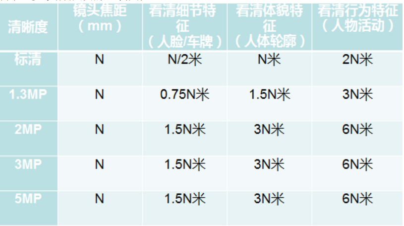

01
不同焦距,监控距离的估算
4mm(含)以上的镜头,监测距离大致可以按照下面表格进行估算。
(表格中2MP/3Mp表示的是像素200万/300万)
例如:200W的摄像头,4mm的镜头,可以看清1.5*4=6米处的人脸或者车牌,3*4=12米处的人体轮廓,6*4=24米处的人物活动信息。

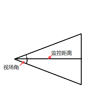

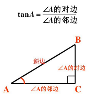

摄像头能够照射多宽的场景,利用三角函数公式,结合视场角,大致就可以估算出来。
摄像头的视野剖面为一个等腰三角形,三角形顶角为摄像头视场角,三角形高为监控距离,底边为视野宽度。

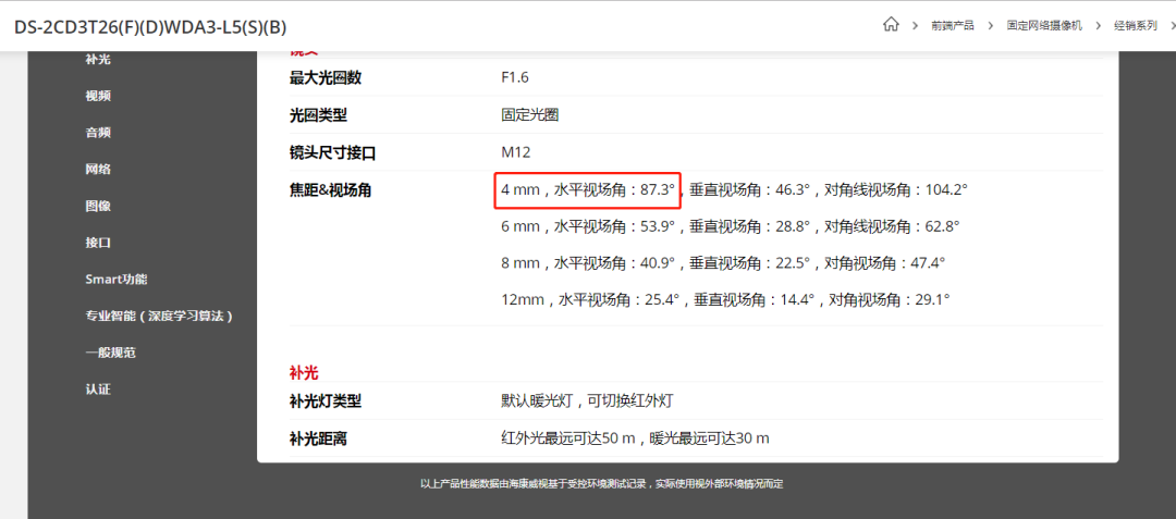

例如以下摄像机官网参数介绍,4mm镜头,其水平视场角为87.3°:
按照三角函数公式计算,顶角一半为43.65°,tan43.65°=底边一半/监控距离,结合前面监控距离的估算,如果以看清人体活动距离来算,监控距离16米,算下来整个底边的值就等于(2Xtan43.65°X16)≈31米。

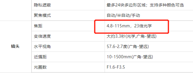

我们可以参考如下摄像机在官网介绍中的参数,这款设备是23倍光学,4.8-115mm的焦距。
这款为什么就是23倍呢?23倍和焦距毫米数之间又有着什么样的关系呢?
其实就是焦距范围中的最大毫米数除以最小毫米数,得出来的结果就是变倍的倍率。那就是我们案例中115mm除以4.8mm,等于23,所以我们称之为23倍变倍倍率。
