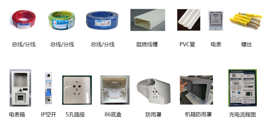

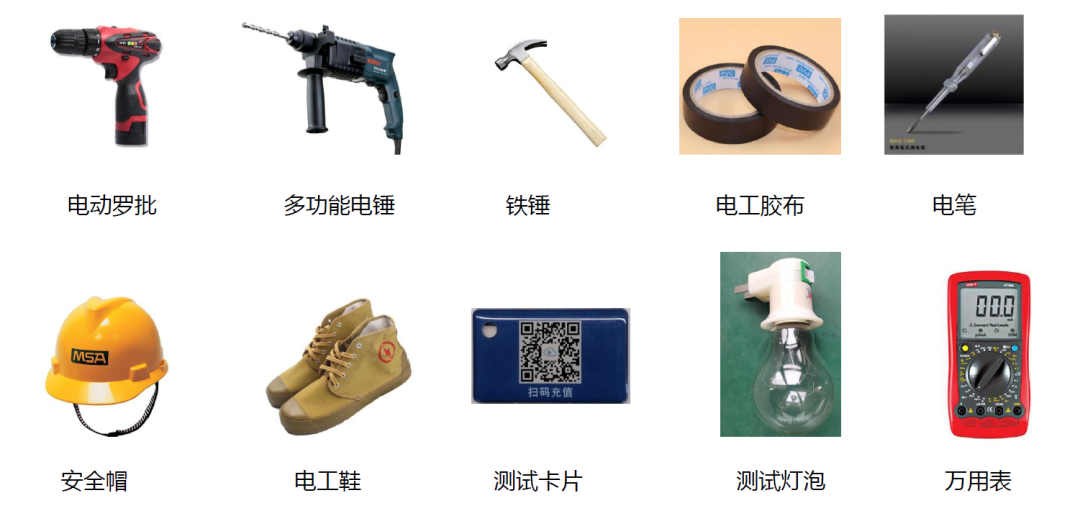

安装材料
安装工具

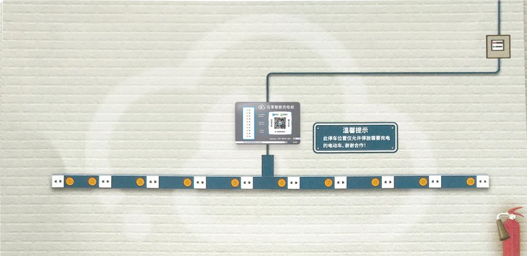

壁装效果图
车棚安装效果图

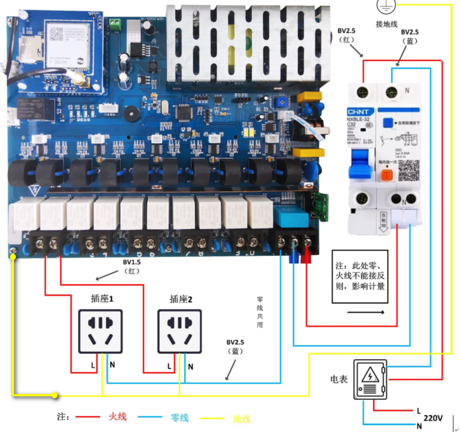

▌充电桩主板接线:
市电接电表输入,电表输出再接入空开输入,空开输出再接入充电桩主板右下角的电源端口:
注
零线火线不能接反;主板继电器模块的对应通道火线接对应插座的火线,零线地线共用,主板上的小螺丝可以接地线。

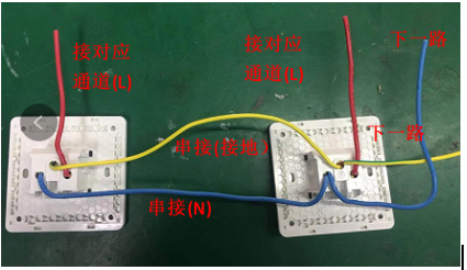

▌五孔插座接线:
插座的火线对接主板通道的火线,多个插座的零线和地线进行串接。

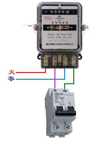

▌单相电表接线:

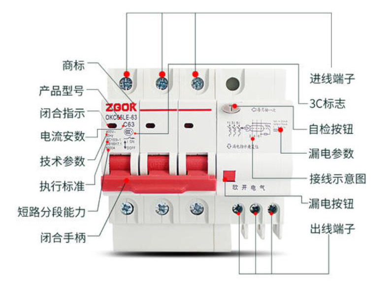

▌常见空开说明图:

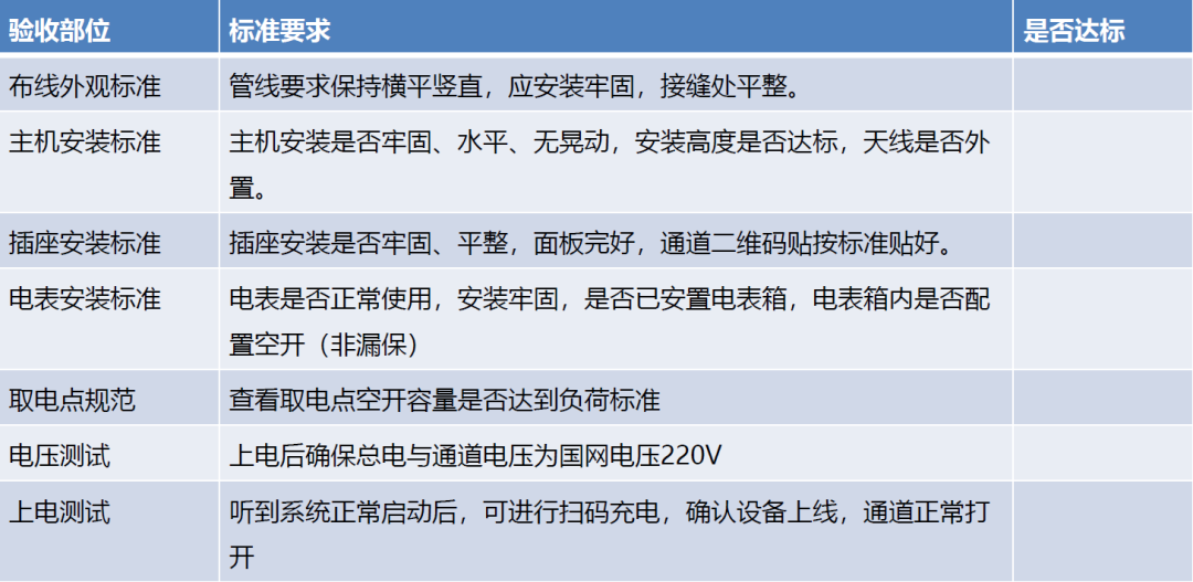

验收标准
验收方法
1
开机前检查:用万用表检测进线端是否短路,各接头是否接好并合上充电桩上的空开手柄;
2
系统启用音:认真听启动语音,听到嘀长音后,系统启动完毕,开始正常使用;
3
扫码测试:用微信扫码支付,将灯泡插入插座,选择一个通道后支付充电,在60秒观察充电功率是否与负载相同,反应时长应在5秒以内,并选择退款;
4
刷卡测试:刷卡按下通道后,打开所有插座,插上所有负载,等待3分钟,再拔掉所有负载,应在1分钟内自动断电。
