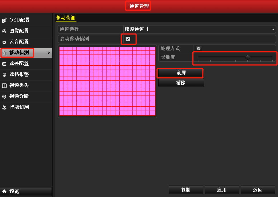

1.设备本地事件侦测配置
以移动侦测配置为例:需要启用移动侦测事件、设置灵敏度、布防区域、布防时间、联动方式等。
●进入移动侦测界面,选择对应的通道,打钩“启用移动侦测”;
●使用鼠标在视频画面中绘制侦测区域:单击全屏,可设置全屏为侦测区域;单击清除,可删除已绘制的侦测区域。
●按住鼠标左键左右拖动光标,设置“灵敏度”,建议设置中间偏右位置。
NVR4.0 Lite界面
操作路径:配置—事件—普通事件—移动侦测
NVR3.0界面
操作路径:菜单—通道管理—移动侦测

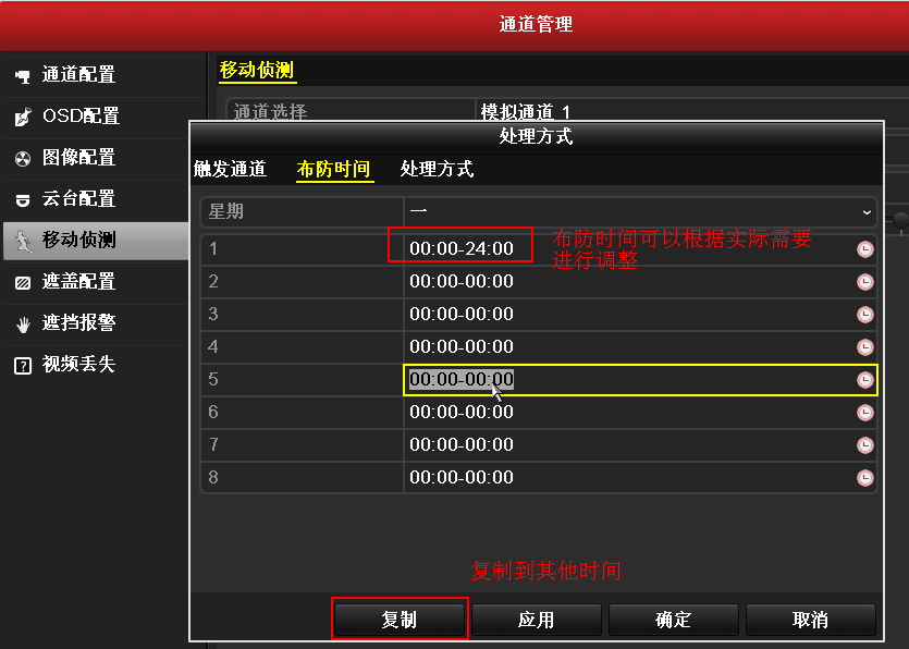

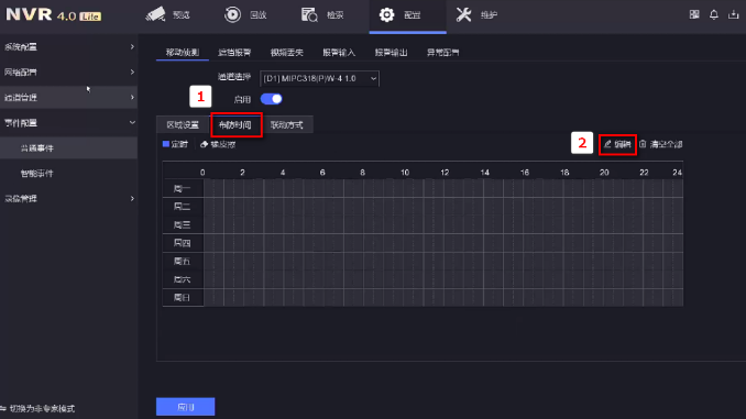

●点击处理方式,检查“触发通道”、“布防时间”设置。
NVR4.0 Lite界面
滑动看图示

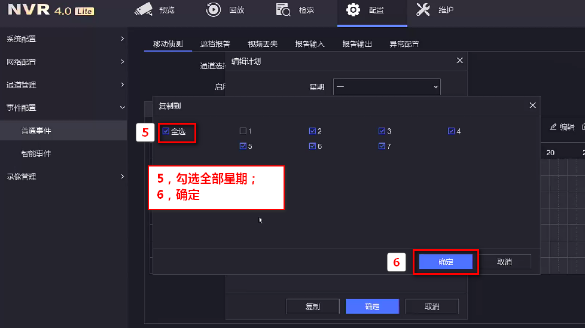

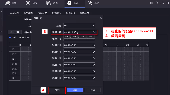

如果要设置全天布防,设置起止时间为00:00-24:00即为全天布防(也可以自定义设置时间段),点击“复制”勾选全部星期,点“确定”,再点击“应用”即完成该通道移动侦测功能配置。
依次选择其他需要设置的通道,重复“启用移动侦测功能”步骤即可完成所选通道移动侦测录像计划配置。

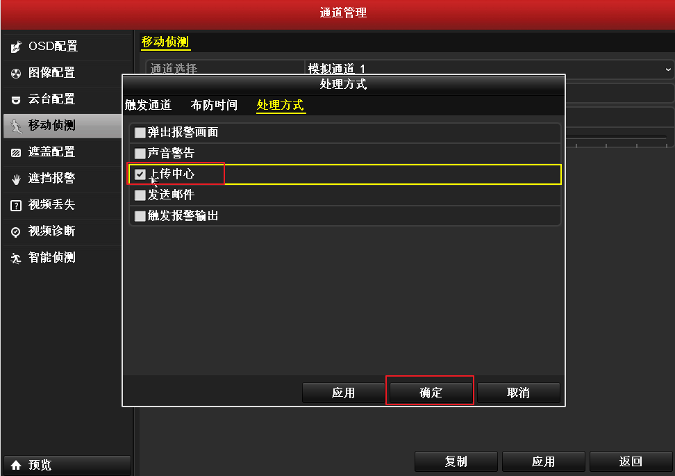

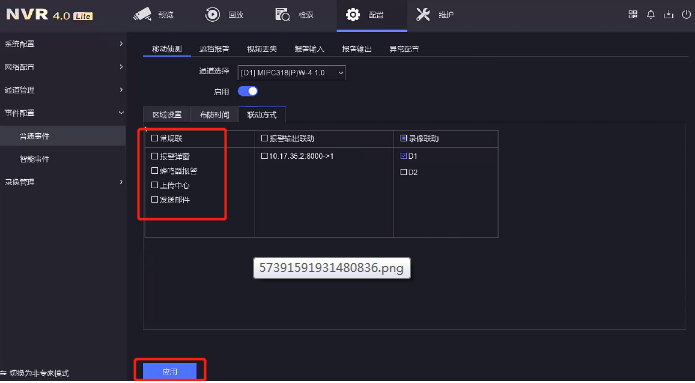

●将联动方式-上传中心打钩
NVR4.0 Lite界面
NVR3.0界面
注意:在确保录像机本地移动侦测配置正确的情况下,还需考虑前端摄像机是否有PIR报警功能。具有PIR报警功能的摄像机,必须保证前端摄像机已开启PIR报警,否则移动侦测报警将无法在萤石推送。

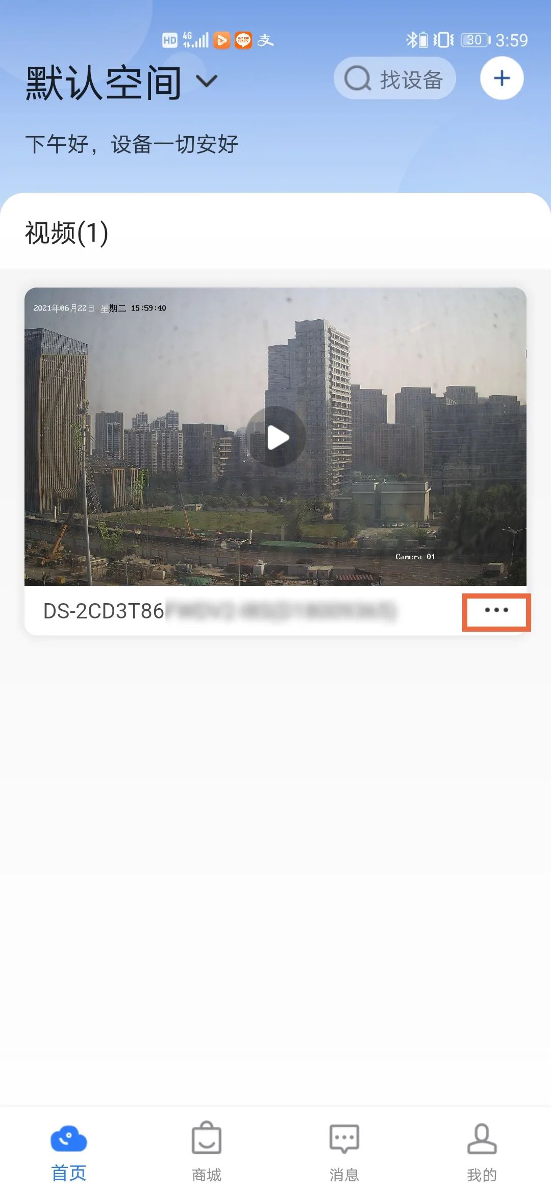

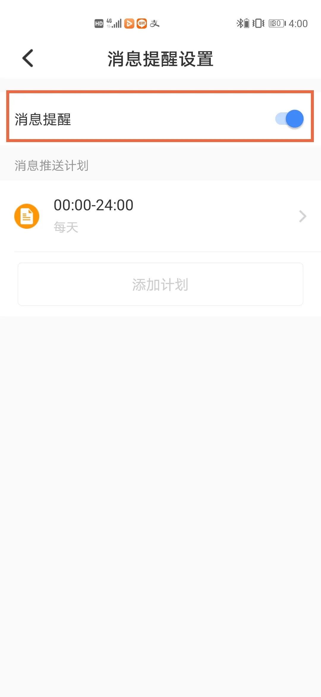

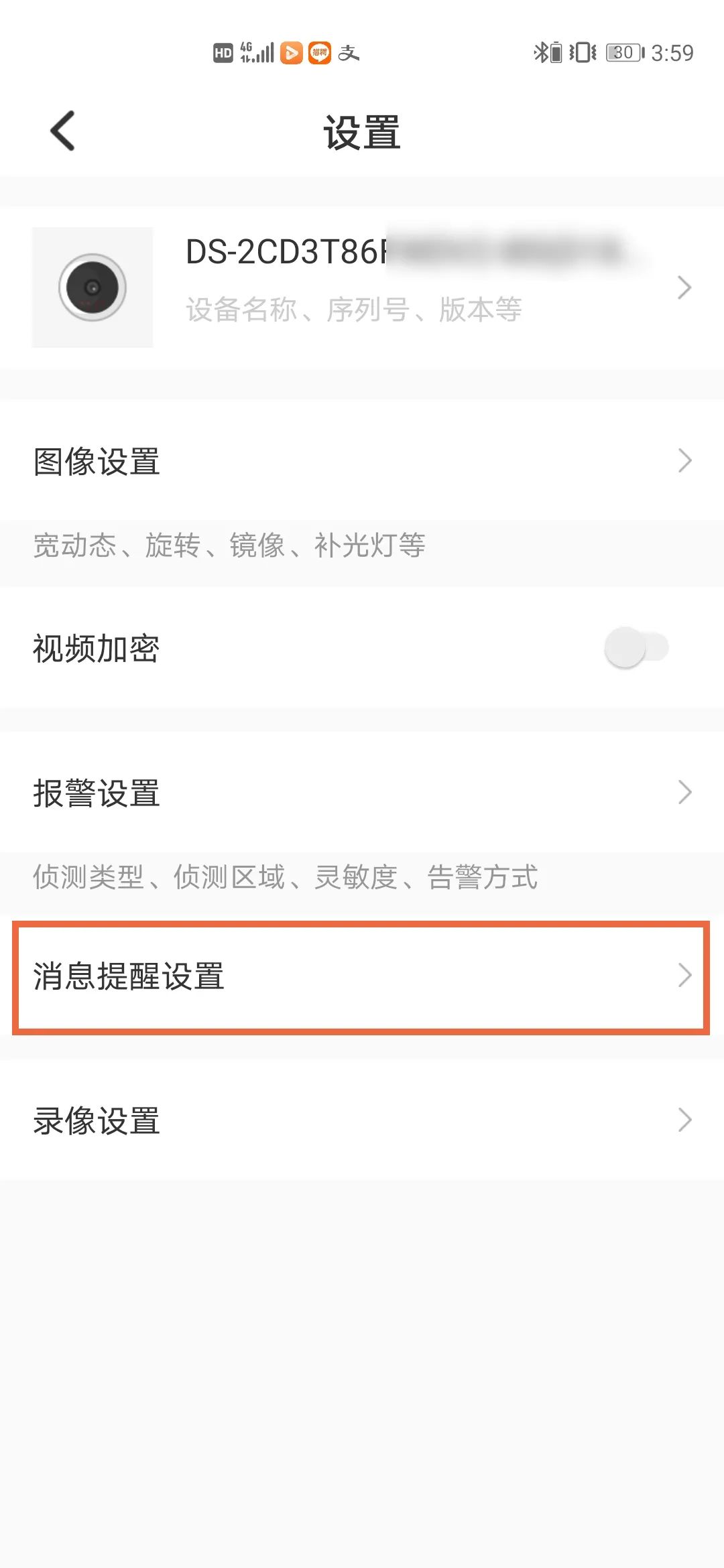

2.海康互联APP消息提醒设置
请大力往右滑动查看步骤!
我的设备本地已经触发了事件,但是手机收不到消息,是怎么回事儿呢?
检查手机后台是否开启了APP消息通知权限:
a、Android版客户端,请确认您的客户端已经在后台运行,不同型号的手机请检查是否开启APP消息通知功能;
b、 如果是ios版客户端,请在“设置>通知”中开启消息通知功能。
