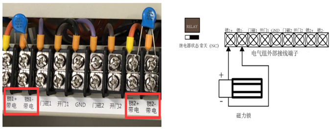

门禁主机接锁
门禁主机接电锁
以K2600为例,主板上有锁+跟锁-的端子,端子自身已经带12V的电了,只需要把磁力锁或电插锁或阴极锁的正极接正极,锁的负极接负极,再把继电器状态通过跳帽设置常开或常闭状态即可。

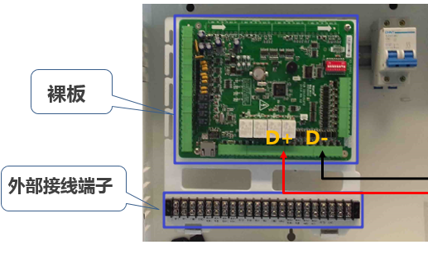

门禁主机接不带电的锁
以K2600为例,绿色主板有D+D-提供不带电的开关量信号,接上对应的锁或者电动门即可。再通过跳帽设置对应常闭或常开信号。

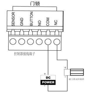

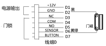

一体机或门禁主机K2800接线方法
锁的负极接电源负极,锁的正极接NC,电源的正极接COM。或者锁的正极接电源正极,锁的负极接NC,电源的负极接COM也可以。形成一个断路或者闭合的电路。

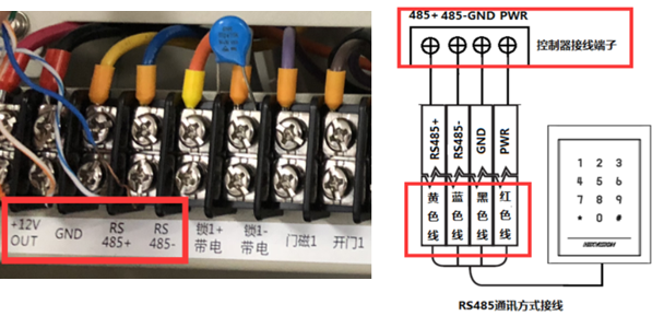

读卡器485接法
门禁主机的4个端子 RS485+、RS485-、12V、GND分别接到读卡器的RS485+,RS485-,PWR,GND

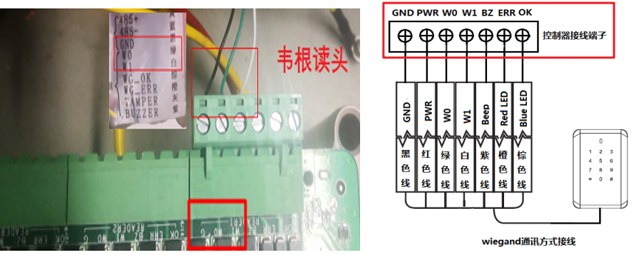

读卡器韦根接法
读卡器的红(+12V)和黑(GND)接读卡器的读头电源处,绿(W0)接端子W0,白色(W1)接端子W1处。此处四根线是必连的。如果要控制韦根的LED和蜂鸣,就必须把BZ/ERR/OK都接上去。

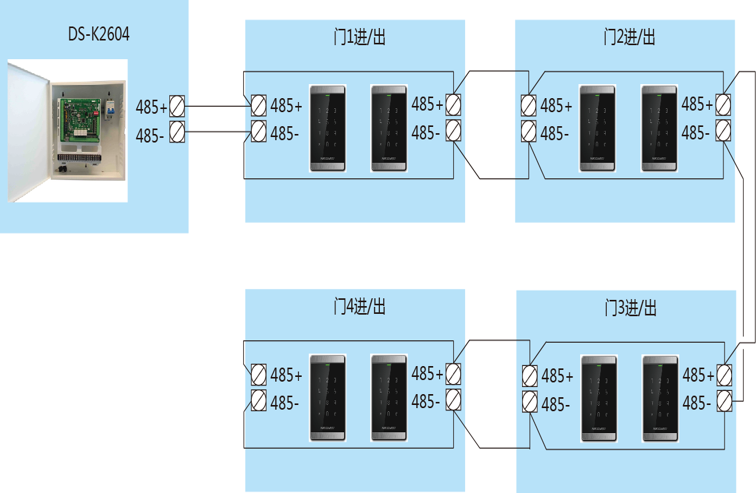

门禁主机读卡器接线——手拉手
K2601/K2602/K2604分别对应最多可并接2/4/8个RS485读卡器
读卡器的前四位为地址拨码,遵循原则地址1对应门1进,地址2对应门1出, 地址3对应门2进,地址4对应门2出,以此类推,最多到地址8。
读卡器采用485接线时,后面四位无需拨码,都是OFF的状态。

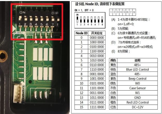

读卡器拨码
读卡器拨码盘
485读卡器拨码
二进制拨码方式,第一个门的进门读卡器拨1,出门读卡器拨2。第二个门的进门读卡器拨1和2,出门读卡器拨3。第三个门的进门读卡器拨1和3,出门读卡器拨2和3.第四个门的进门读卡器拨1和2和3,出门读卡器拨4,重启生效。
韦根端口器拨码
拨6,其余不拨。(现在新出的读卡器韦根连接不加密情况下拨5和6,其余不拨。)重启生效

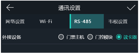

485通讯设置
门禁一体机做主机,外接读卡器时:通讯设置-RS485-外接设备选择读卡器。

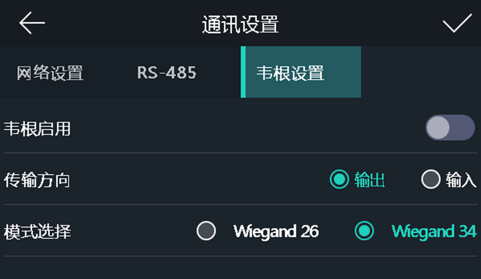

韦根通讯设置
门禁一体机做主机,外接韦根读卡器时:通讯设置-韦根设置-韦根启用-传输方向选择输入-模式选择韦根34。

门禁主机(含一体机)接门磁
门磁原理
是安全报警的一种装置,用来探测门状态并可以反馈门状态(4200查看)。
门磁接线
将门磁信号线接到一体机上SENSOR/GND接线端子。

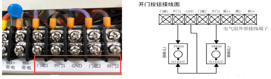

门禁主机接开门按钮
开门按钮原理
开门按钮按下,给门禁主机一个闭合信号,此时门禁主机开门按钮对应继电器状态改变,实现开门。

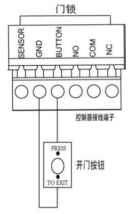

开门按钮接线
开门按钮“press”接“开门”,“to exit”接“GND”(不区分正负极)

开门按钮接线
开门按钮PRESS接BUTTON,TO EXIT接GND(不区分正负极)
