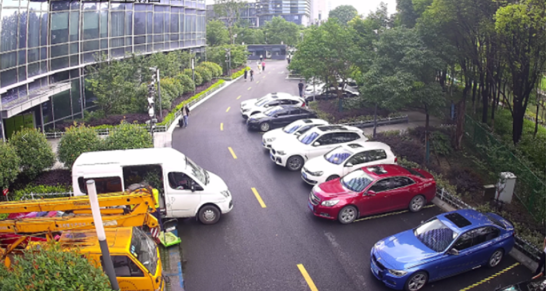

全景枪球建议安装高度4-6米,全景设备适用于监控50米长度区域,存在6米左右盲区。
标准场景实例

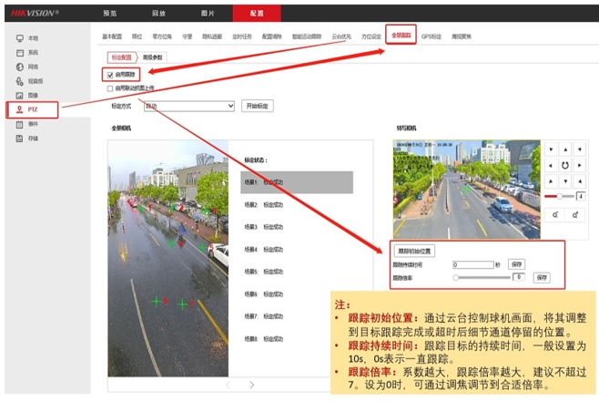

全景追踪

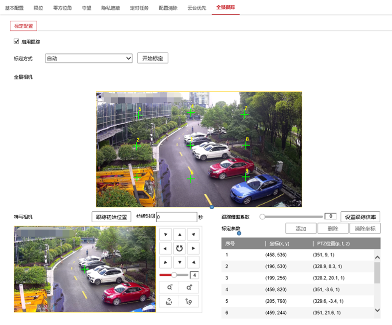

进入【配置】-【PTZ】-【全景跟踪】界面下,可对枪球进行标定操作,支持手动和自动两种模式。选择自动标定,通过控制球机,使球机画面和枪机画面几乎一致,点击标定。自动标定耗时5分钟左右。
在全景跟踪界面可设置球机跟踪初始位置、持续时间、跟踪倍率系数等。跟踪持续时间,范围0-60秒,跟踪时间0秒表示一直跟踪。

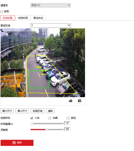

这里以区域入侵侦测为例:
进入【配置】-【事件】-【smart事件】-【区域入侵侦测】
1、勾选启用,开启区域入侵侦测;
2、选择一个警戒区域;
3、绘制过滤框:单击“最大/最小尺寸”,通过鼠标绘制四边形区域。当有物体进入警戒区域,并且物体大小处于最大和最小尺寸过滤框的范围内,才能被识别为目标,可提高检测的准确率;
4、绘制警戒区域:单击“检测区域”,可绘制四边形警戒区域;
5、设置警戒参数:检测目标、时间阈值和灵敏度。其中时间阈值表示目标进入警戒区域持续停留该时间后产生报警。点击保存。
6、配置布防时间和联动方式,点击保存,完成区域入侵检测的配置。

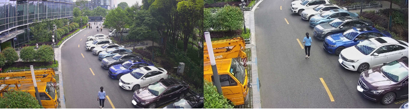

枪机识别到目标后,会联动球机进行跟踪,球机到位后立即抓拍一张大图,抓拍后将枪机图和球机图合成上传。合成方式为左右合成,枪机左,球机右。
抓拍后的效果图
▲注意:以上抓拍均为球机触发对应事件后自动抓拍。

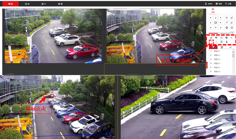

手动跟踪
手动跟踪功能必须在smart开启的基础上,才可以进行手动联动跟踪。
仅支持在枪机通道上进行手动联动跟踪。
点击预览界面云台控制面板下“手动跟踪”按钮,开启手动跟踪功能,功能启用后按钮变红 。在枪机通道画面上点击目标,目标框变红,球机联动跟踪选择的目标。
