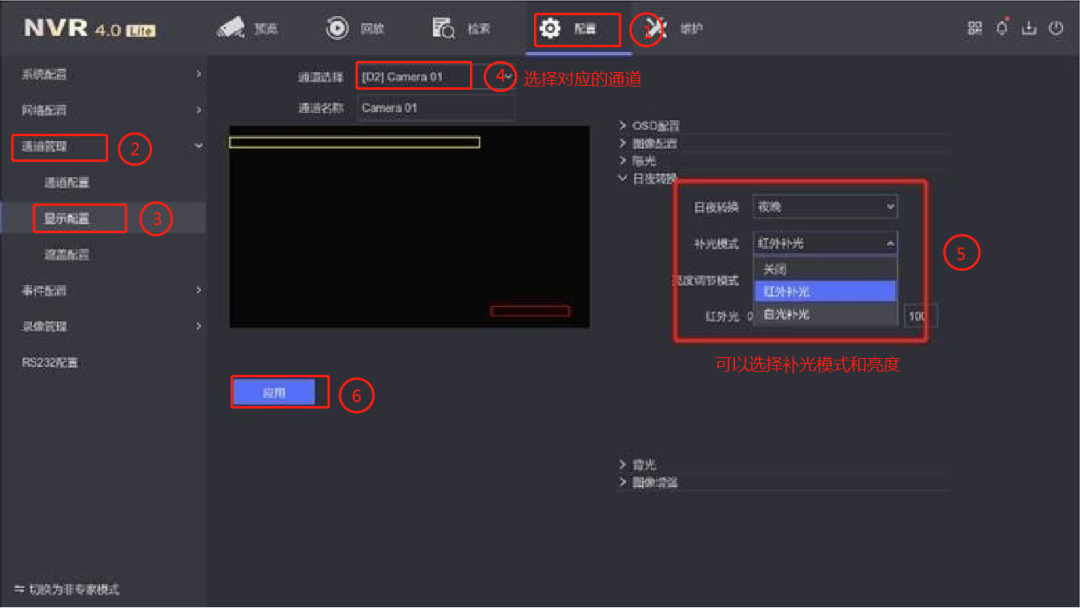

点击录像机左下角,切换为专家模式/工程模式,在配置-通道管理-显示配置-日夜转换中,可以选择和设置摄像机补光模式,也可以调节补光灯亮度。

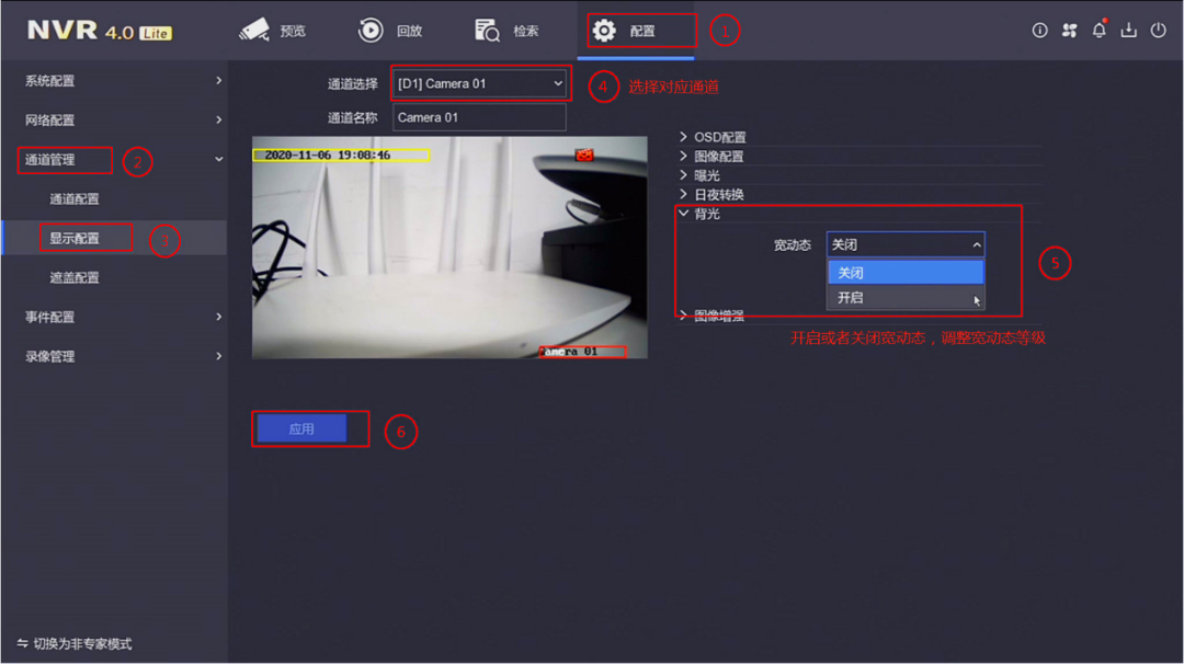

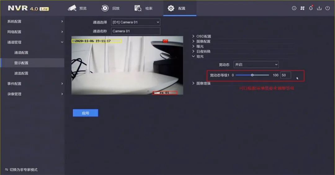

点击录像机左下角,切换为专家模式/工程模式,在配置-通道管理-显示配置-背光中,选择开启宽动态,也可以根据现场光线环境选择调整宽动态等级,范围从0-100,宽动态等级数值越大,画面亮暗对比越明显,点击“应用”保存配置。

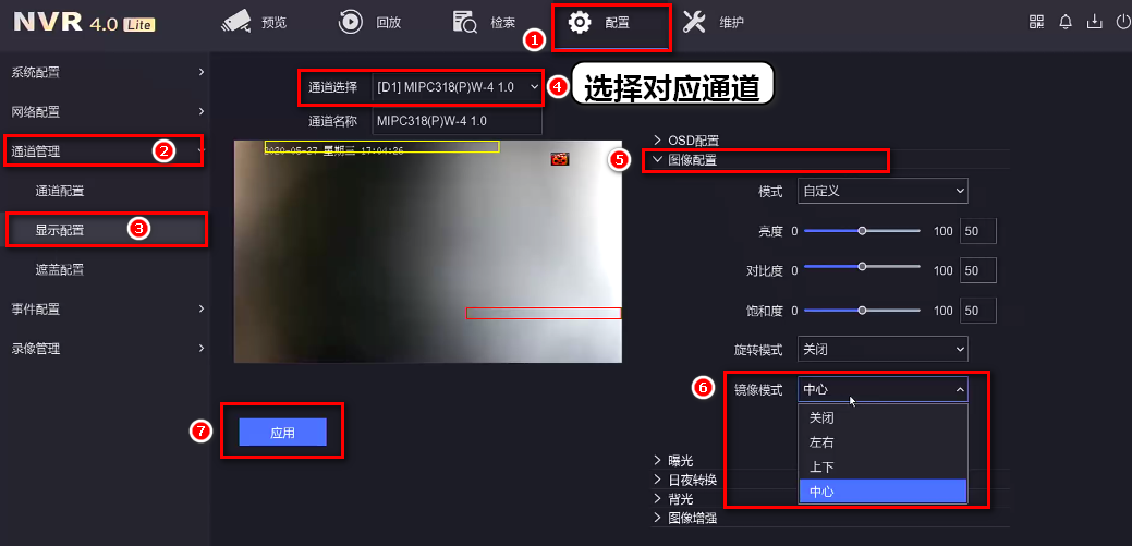

点击录像机左下角,切换为专家模式/工程模式,进入配置-通道管理-显示配置界面,选择对应通道,点击图像配置-镜像,按实际场景选择“关闭”、“上下”、“左右”、“中心”,点击“应用”保存配置。
