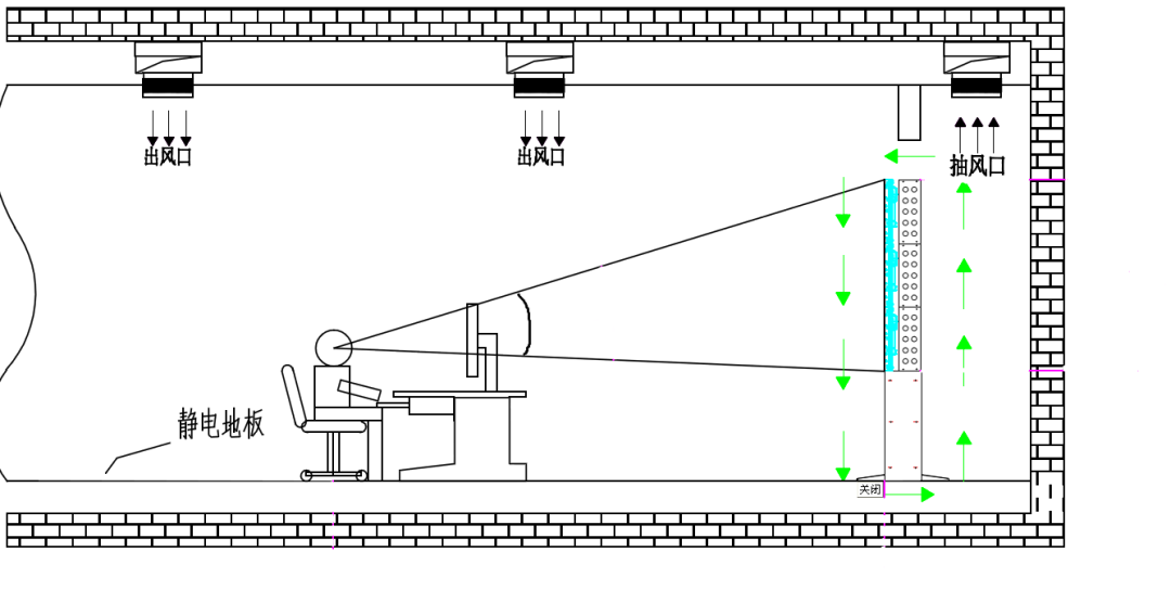

第一招:环境温度控制
因LCD拼接屏通常是长时间运行工作,发热量较大,所以需要使环境具备良好的通风以便于热量的散发,同时还需配备空调用于调节环境温度(正常工作环境温度为22℃±5℃),具体还需要注意如下几点:
1、维护通道
LCD拼接屏背后应留有充足的维修通道≥60CM,便于设备检修与空气流通;
2、温湿度计
LCD拼接屏电视墙前后需安装温湿度计,使用人员定期检查温湿度是否符合要求;
3、配备专用空调
应配备专用恒温、恒湿送风型专用空调机或冷暖型分体空调机;
3、送风管道
使用中央空调的情况下,拼接墙前厅和背面维护通道的冷气送风管道应设计成同一条管道出风和回风;
4、空调出风口方向
出风口应与拼接屏平行或背着屏体方向,严禁对着屏体正面或背面直吹,以避免屏幕内外冷热不均匀而损坏或发生冷凝结露现象。

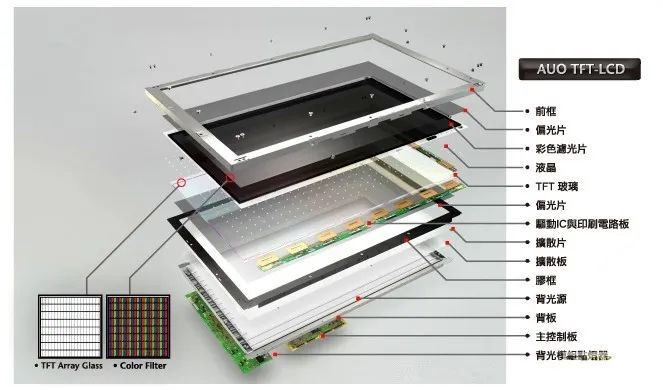

液晶面板作为拼接屏最核心显示部件,是由多层偏光片、滤光片、液晶、保护膜等脆弱材料组成,因此清洁时需格外谨慎。清洁步骤如下:
