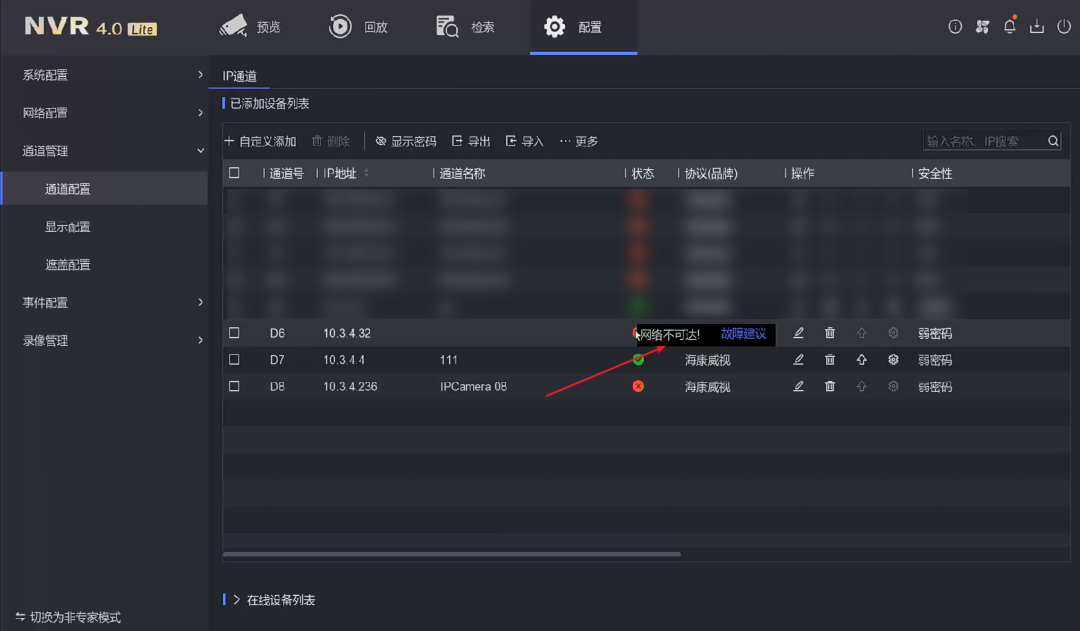

接入摄像机后,录像机通道状态提示“网络不可达”是怎么回事儿?该如何解决?

该报错一般为网络连接异常导致:

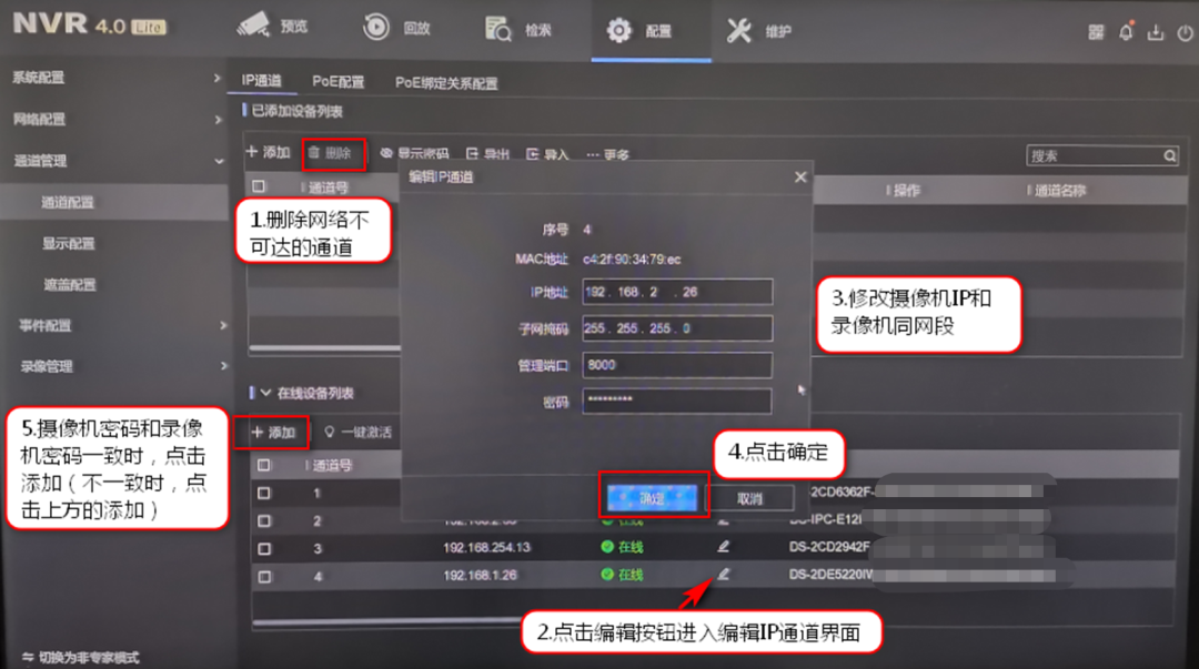

进入配置—通道管理—通道配置—IP通道界面,选择报错“网络不可达”的通道,点击“删除”,然后点击“刷新”,在“在线设备列表”查看刷新情况:

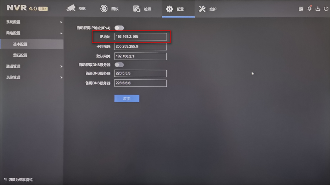

如果能刷新出摄像机,则需要检查刷新出来的摄像头的IP地址是否与录像机IP地址在同一个网段,我们可以进入配置—网络配置—基本配置界面确认录像机的IP地址:
NO.3
若不在同一网段,则需修改摄像头的IP网段(即:IP地址的前3位)和录像机保持一致。
(例如上图中录像机的IP地址为192.168.2.168,需要把摄像头的IP也改为为192.168.2网段的IP,才可以正常添加)
摄像头IP修改方法:进入配置—通道管理—通道配置—IP通道—在线设备列表里找到已删除摄像机,选中摄像机,点击“编辑”,修改摄像机IP与录像机同网段,后再点“添加”输入摄像机信息即可。

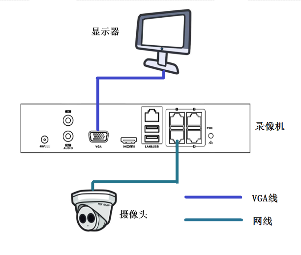

摄像机接PoE口的情况下
一般是录像机通道的IP地址问题或者是录像机和摄像机之间的网线问题。
该报错一般为录像机通道的添加方式错误或是录像机和摄像机之间的网线问题:

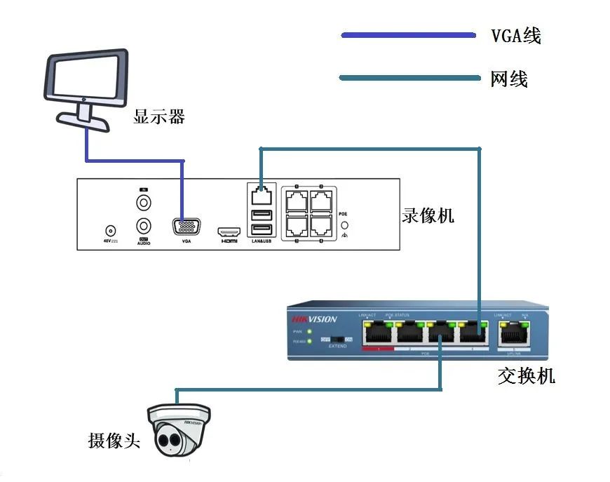

摄像机接LAN口的情况下
因为NVR4.0Lite系统新增加了PoE绑定功能,所以若LAN口接入摄像机出现此报错,排查方法和普通录像机提示“网络不可达方法”方法一致。
