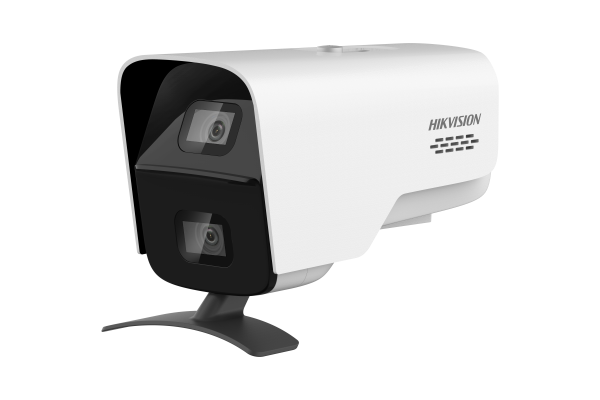

高空抛物双目摄像机
HIKVISION
采用双目一体化设计,巧妙的双镜角度,一台摄像机即可覆盖高低楼层。专用于高空抛物监控场景,全天候彩色成像,方便安装架设。

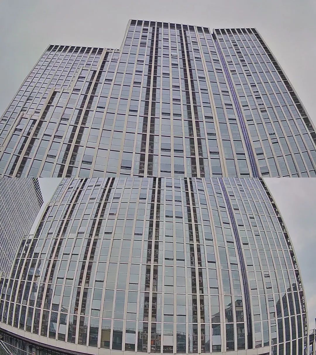

画面覆盖示例

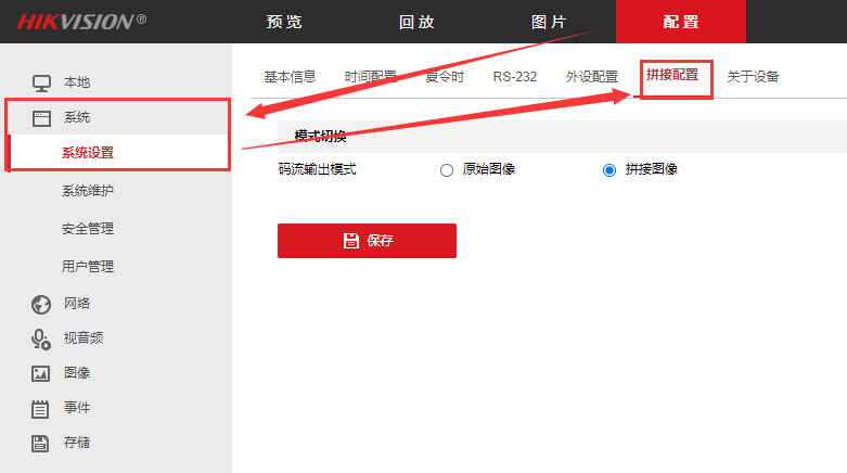

登录Web端,在配置 – 系统 – 系统配置 - 拼接配置中,可进行拼接模式配置。
▉ 原始图像模式(默认),即输出两路原始画面;
▉ 拼接图像模式,即将上下镜头进行通道拼接,作为一路画面输出。
▉ 要做后端抛物检测,选择两路输出;仅进行视频覆盖,选择拼接模式。
▉ 选择对应模式后,点击保存,重启后生效。

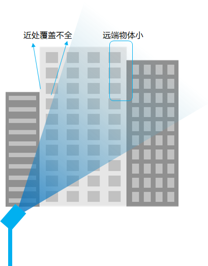

能否斜装在建筑一角,侧着照射目标建筑?
不推荐,近处易覆盖不全,远端因压缩物体所占像素会更少。应尽量正对安装,并安装于中间位置。
