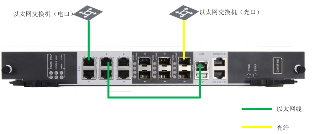

主控网口与业务网口相连
主控网口、业务网口连接到同一交换机
注意:网络接线时必须将DS-B20,DS-B21视频综合平台主控网口(LAN口)与业务网口连通。如果启用NAT,必须将主控 LAN口与6口跳线后接入交换机或LAN口和6口同时连入交换机。

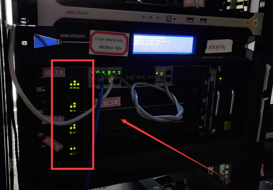

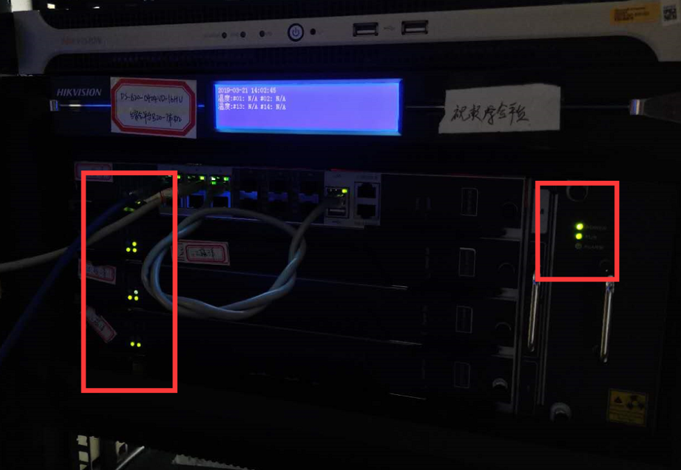

设备正常运行指示灯情况:
主控板:POWER灯常亮(绿色)、STATUS灯常亮(绿色)、LINK灯常亮(绿色)、MAIN灯常亮(绿色)
交换板:PWR灯常亮(绿色)、LINK灯闪烁(绿色)、SWAP灯灭(告警灯,异常时亮红灯)、STATUS灯常亮
机箱:PWR灯常亮(绿色)、RUN灯闪烁(绿色)、ALARM灭(告警灯,异常的时候,会亮红灯)

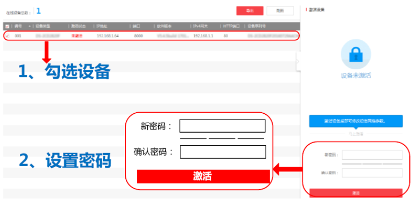

第一步:设备激活
使用SADP设备网络搜索软件进行设备激活,并根据现场需求设置对应IP、子网掩码、以及网关等;

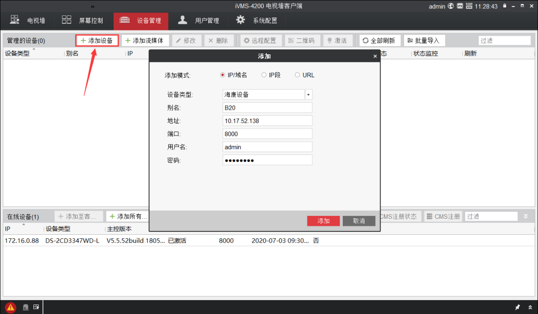

第二步:客户端添加设备
将设备IP设置成和电脑IP同网段,安装光盘中的iVMS-4200电视墙客户端软件,打开软件,添加设备,填入对应设备IP、用户名、密码等信息:

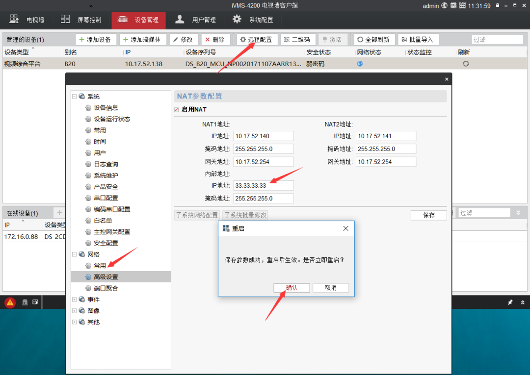

第三步:配置NAT
添加设备成功后,点击【设备管理】界面【远程配置】按钮,进入网络【高级配置】界面,勾选“启用NAT”,将同网段空闲的IP填入对应的NAT1、NAT2,内部地址填写非常用的地址即可,点击保存。重新后生效。
注意:
(1)NAT地址建议使用主控IP连续三个空闲IP;
(2)内部地址使用非常用非特殊的地址,例如:3.3.3.3 5.5.5.5 7.7.7.7等;禁用10段、172段、192段、8.8.8.8等IP。

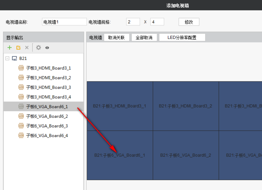

第四步:在客户端配置画面上墙

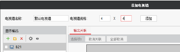

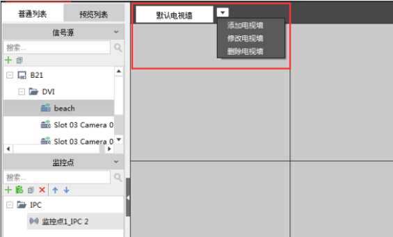

①进入电视墙管理界面,单击虚拟屏幕上方的下拉按钮,选择“添加电视墙”。
输入电视墙名称和电视墙规格,单击“添加”。

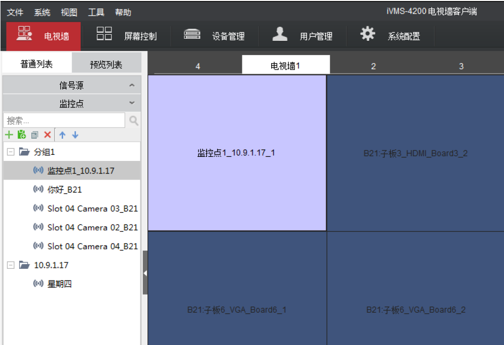

②将左侧“显示输出”下的输出通道拖到右侧虚拟电视墙上,可将对应屏幕与该输出通道进行关联。
③退出修改电视墙界面,拖动左侧信号源/监控点列表下的通道至右侧电视墙输出口,便开启了该通道的解码。
