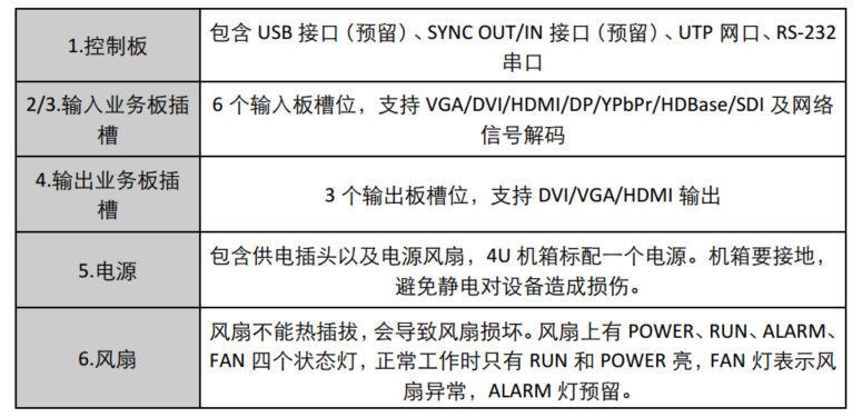

它分为三个部分,机箱,输入板和输出板。

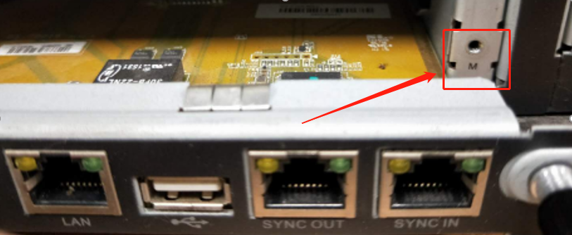

安装主控板
插槽有丝印M表示main主控板,用于插主控板。
主控槽位标记

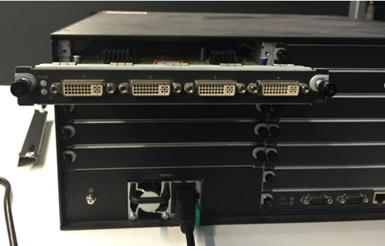

对准槽位插入主控板
主控板安装
插紧主控板后,用螺丝刀拧紧两边螺丝
主控板安装完成

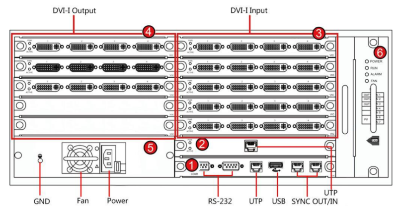

设备外观后侧及说明
需要注意的是:
①从机箱的后方观看,机箱的槽位分左右两列,左边一列插输出板,右边一列插输入板和解码板,槽位旁边丝印也有IN和OUT的指示。若配单选配了“网络解码板”请插输入端。
②主控板的UTP网口要接入本地交换机,若现场配了网络解码板,解码板的网口也要接入本地交换机,最后,设备启动正常后,进入配置模式。

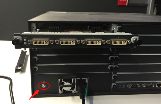

第二步:接地处理
设备接地防止雷击静电、保护人身安全、信号干扰等;按照要求对设备进行接地处理。接地柱位置如下所示:
设备接地端子

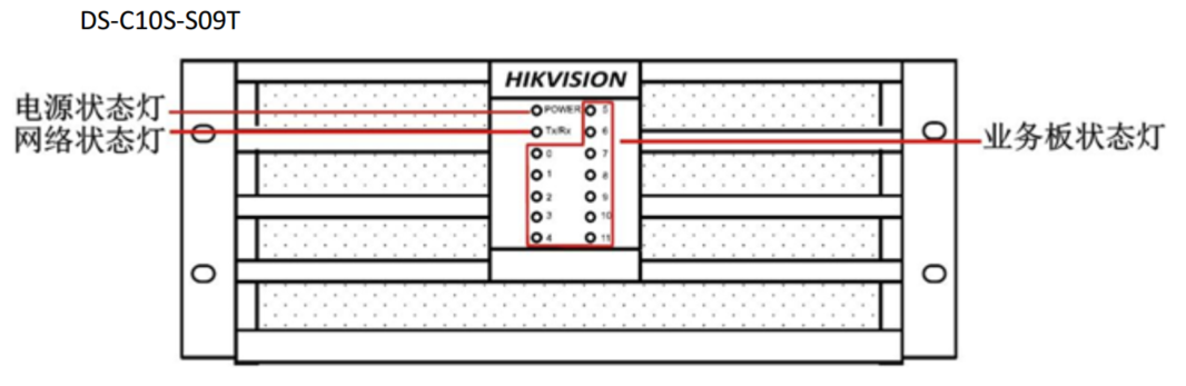

第三步:设备上电
DS-C10S-T接线连接成功后,设备上电,观察指示灯情况(以DS-C10S-S09T为例),状态指示灯显示正常,即表示连接成功。
设备外观前侧
完成以上内容,大屏拼控器的安装就经完成了~
