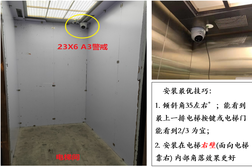

摄像机安装要点:
① 摄像机一般架设在电梯顶部,采用吸顶安装方式;
② 摄像机安装俯角建议在30-50°之间;
③ 建议摄像机安装在电梯轿厢的右上角(人进入电梯)。
电瓶车检测相机安装示例
摄像机角度调整要点:
① 相机安装应保证画面中人或物体为垂直,即画面中的人或电瓶车应该垂直于预览显示屏的底边,不应存在任何角度旋转;
② 相机的角度不易太高,相机预览画面应照射轿厢底部80%的面积。

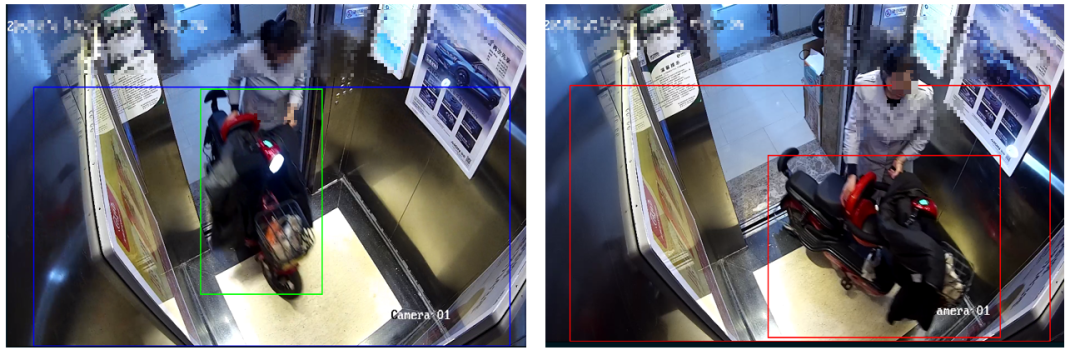

正确安装后,从摄像机视频画面看,产生电瓶车报警效果如下图所示:
正确安装摄像机后,检测到电瓶车出现效果示例
若电瓶车检测到并首次报警,规则框会变红,持续约3-4S;之后持续检测到电瓶车,则以绿色目标框叠加显示。

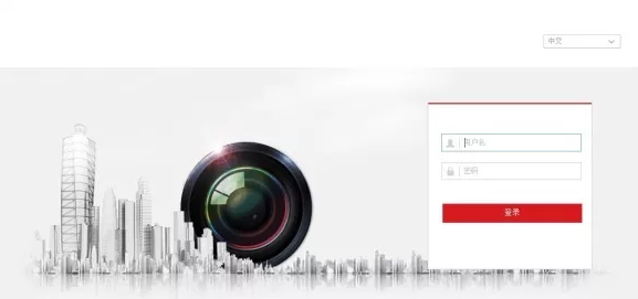

1)网页访问
在浏览器地址栏中输入网络摄像机修改后的IP地址进行登录,输入管理员账号admin及激活时设置的密码,即可登录系统
网页登录界面

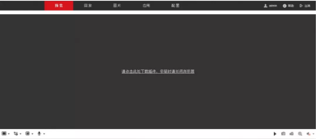

2)安装插件
首次登录系统,预览界面中会提示安装浏览器控件,请点击安装。
插件安装

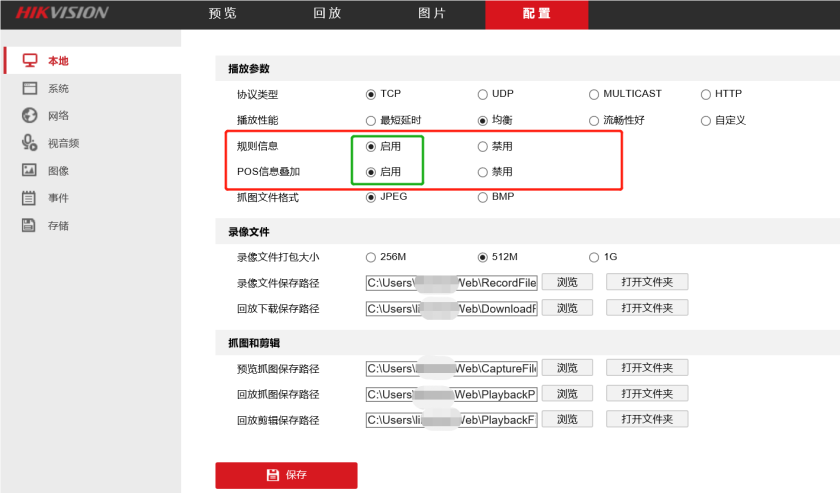

3)开启设备的规则信息和pos信息叠加
进入配置-本地,将规则信息及POS信息叠加开启。
开启后才会有目标及规则框显示

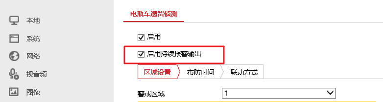

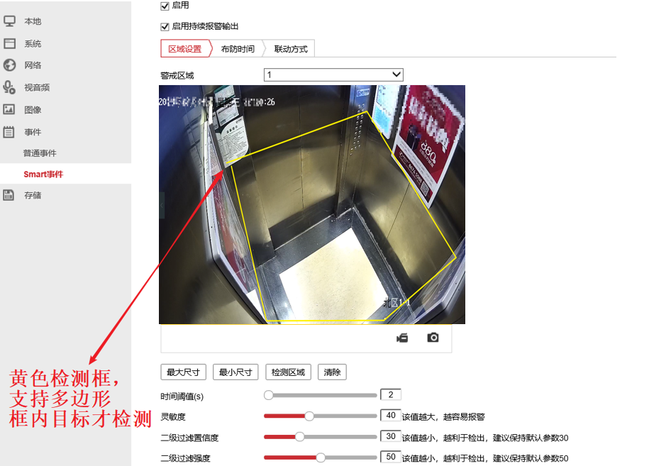

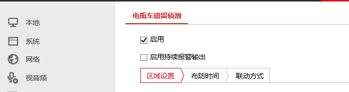

4)启用“电瓶车遗留侦测”功能,绘制触发规则区域。
通过【事件】-【Smart事件】-【电瓶车遗留侦测】,勾选【启用】和【开启持续报警输出】,绘制检测区域。

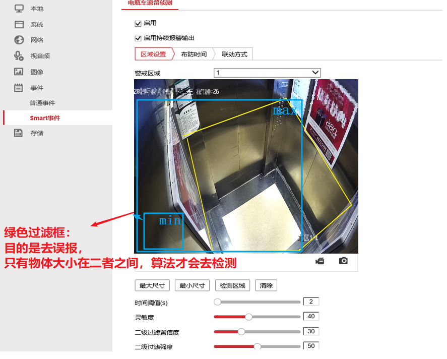

点击【检测区域】,绘制黄色的检测框覆盖电梯内电瓶车检测的区间范围。为了不检测到电梯墙壁上的物品影子、广告牌、显示屏滚动播放的内容,可绘制多边形规则区域,避开电梯内的广告牌和侧面壁的投影。
电瓶车侦测配置界面,时间阈值请设置2S
参数解释:
是否开启持续报警输出,建议勾选开启。区别如下:
(1) 开启持续报警输出:只影响相机ALARM端子的报警输出,即:若算法持续检测到电瓶车目标在相应区域,则报警持续的输出;此时,报警输出的延时时间建议配置为5S。
(2) 不开启持续报警输出:只会影响相机ALARM端子的报警输出,即目标进入后,触发相机报警输出,报警输出的持续时间和设置的延时时间强相关。例如,报警的延时时间配置为30S, 则当检测到电瓶车,并声音警戒后,ALARM输出的报警输出时间为30S,即使电瓶车立刻离开,也会等到30S结束。
【时间阈值】默认设置为2S;该值无需更改,请保持不动。
灵敏度:建议默认设置为40。灵敏度越高,检出效果越好,但对误报检出的概率也会越高。灵敏度越低,对误报检出概率会下降,但同时对电瓶车检出也会更苛刻。
【二级过滤置信度】建议默认值设置30-50,默认30。置信度越高,误报越少,但同时,遮挡较多的电瓶车也会越难报警出来。若遇到误报,可适度提高;若遇到不检出,可适度降低。
【二级过滤强度】建议默认值设置50。与二级过滤置信度配合使用,若过滤强度值越高,误报会越少,但同时,遮挡较多的正报也会越难报警出来;若遇到相机特定场景有大量的误报,可适度提高。若遇到不检出,可适度降低。
建议两组参数:
1. 2 40 30 50
2. 2 40 50 80
特别注意:若将二级过滤强度设置为0,此时,电瓶车的检出效果最佳,但误报也最高。在遇到电瓶车不报警的情况下,可以将此值设置为0观察是否能检出,若不能检出,则建议偏转相机角度测试或升级到相机到最新版本。
5)设置最大/最小过滤框
设置最大/最小过滤框,能有效减少小目标的误报。
检测区域绘制绘制完毕后,设置最大最小规则过滤框,只有目标物体在两个框尺寸之间的像素才会去检测并报警。
最小过滤框设置为画面大小的5-15%左右,具体可以参考正常电瓶车检出时,绿色框大小灵活设置过滤。
最大最小过滤框配置
特别注意:
(1)若最小框设置太大,存在不报警可能性;
(2)若最小框比过滤框大,保存会报错。

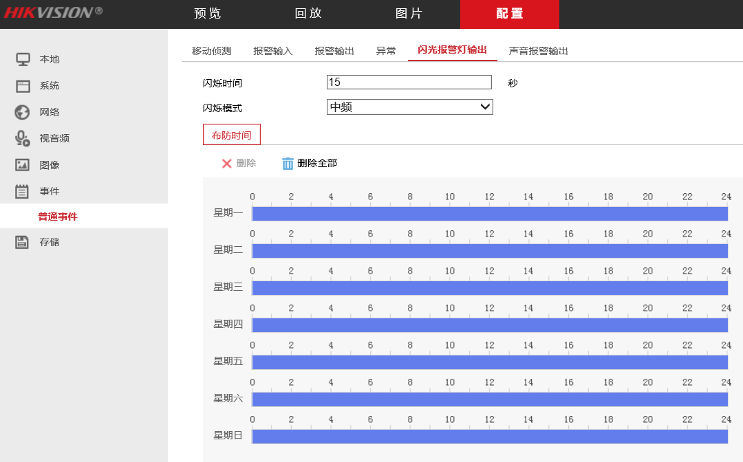

7)闪光灯配置
根据现场实际需要对闪光灯报警灯输出进行配置:
进入事件-普通事件-闪光报警灯输出页面,设置闪光灯闪烁时间和闪烁频率(闪烁频率太快时,即为常亮)。
设置好布防时间(默认7 x 24h)。
报警灯输出配置界面

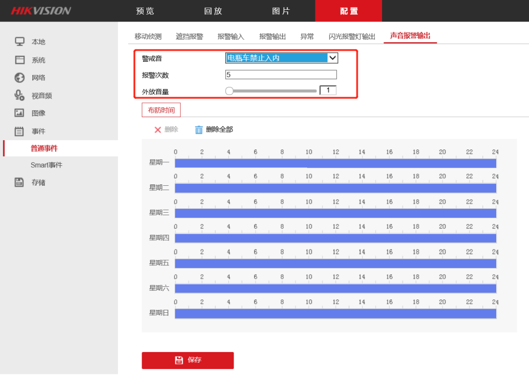

8)声音报警配置
根据现场实际需要对声音报警输出进行配置:进入事件-普通事件-声音报警输出页面,选择合适的警戒音,如电瓶车禁止入内等。
配置好报警次数和需要的外放音量。最后设置好布防时间(默认7 x 24h)。
声音报警配置界面

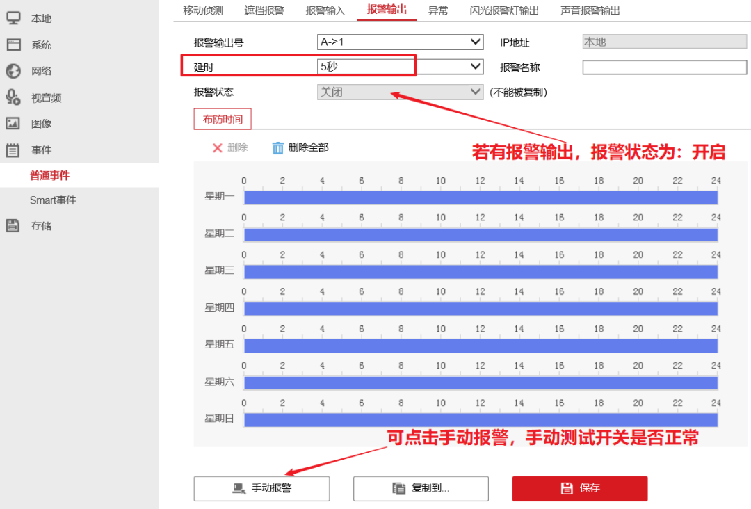

9)Alarm报警输出配置
此功能选用。
若现场需将IPC检测到电瓶车的开关量信号联动输出到其他装置,推荐开启持续报警输出,延时时间配置为5S。

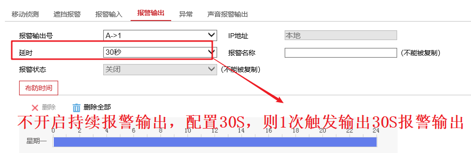

区别如下:
(1)在启用持续报警的前提下,则智能检测目标进行报警输出。建议默认报警延时时间为默认的5S,最后设置好布防时间(默认7 x 24h)。
图10 报警输出配置界面
(2)在不启用持续报警的前提下,则检测到目标后,按照延时时间配置进行报警输出。如配置30S,则触发一次语音报警输出,报警输出30S后消失。
报警输出配置界面
