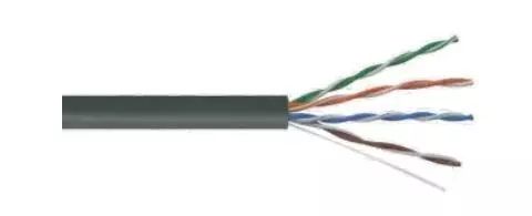

什么是双绞线
双绞线采用了一对互相绝缘的金属导线对绞的方式,来抵御频率小于25MHz以下电磁波干扰。
把两根绝缘的铜导线按一定密度互相绞在一起,可以降低信号干扰的程度,每一根导线在传输中辐射的电波会被另一根线上发出的电波抵消。
一般来说,线绞的越密,其抗干扰能力就越强。“双绞线”的名字也是由此而来。

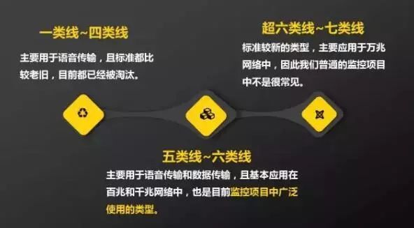

双绞线其实也有很多不同的类型,根据ISO/IEC 11801标准分类。
常见的有:五类线、超五类线、六类线、七类线、超七类线。
前者线径较细而后者线径较粗。一类线、二类线、三类线、四类线已被标准淘汰,在这里就不多说了哟~
五类线、超五类线、六类线的传输速率在百兆到千兆之间,能够满足我们大部分监控项目的需求,因此广泛应用于各种监控项目中(目前五类线也已逐步被超五类线代)。
而超六类及以上的网线,虽然性能更好,但是价格也相对高不少,其性价比不符合监控项目的需求,所以监控类项目中,很少使用这些网线。
质量鉴别
☞ 产品符合RoHS 2.0标准,也就是符合十项物质的管控的网线,质量有保障。
☞ 真线内部的铜芯用料较纯,比较软、有韧性而且不易被拉断。
☞ 网线里的线在对绕时圈数是不一样的,因为圈数一样的话两对线之间的传输信号会互相干扰,使传输距离变短。
☞ 网线标准长度1000英尺/箱(大约相当于305米)。
☞ 使用磁铁可以鉴别铁芯线,如果网线用磁铁可以吸引(哪怕是轻微的吸引),那说明是铁芯线,铁芯线因为电阻大,严重影响传输效率和传输距离,不推荐购买。优质的网线一般都是使用铜作为线芯的。
