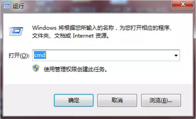

第一步:在局域网电脑上,键盘上按键“win+r”弹出运行提示框,输入“cmd”;
第二步:点击确定,会弹出黑色窗口,输入一下命令,然后点击回车键。

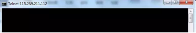

输入命令格式:telnet+设备外网ip+映射端口
测试后端口通,则是黑色的界面上有个光标在闪,如下图:

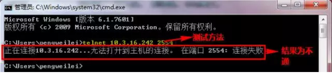

测试后端口不通,如下图:

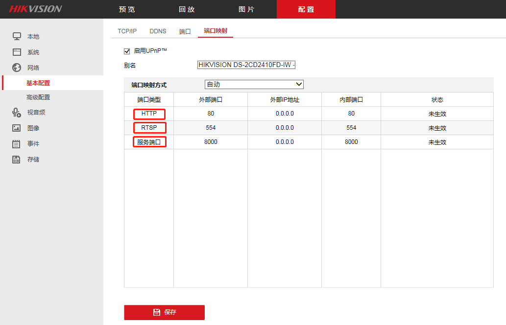

端口测试不通怎么办?
若端口测试不通,通常是网络做了端口限制,可放开限制端口或者修改设备端口号。
录像机端口界面:
摄像机端口界面:
端口的修改范围:http端口在1--65535,服务端口在2000--65535,RTSP端口在1024--65535,三个端口号不要重复。

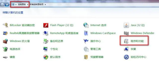

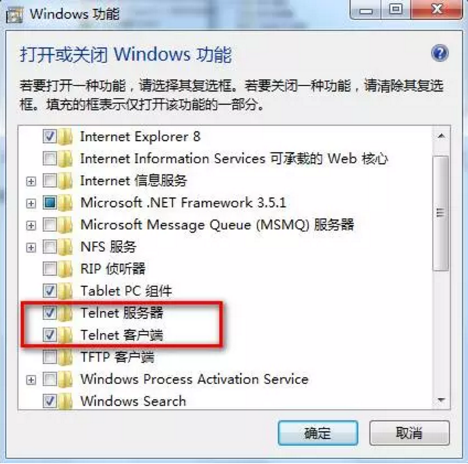

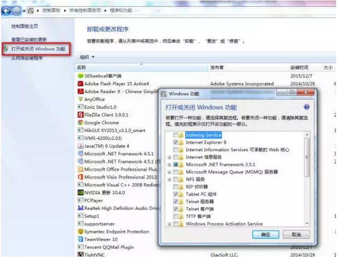

当电脑测试的时候,提示“不是内部或外部命令”怎么办?
这个是因为电脑没有开通telnet 功能,可以开启一下即可,步骤如下:(以win7系统为例)
1.打开电脑“控制面板-程序和功能-打开或关闭windows功能“。
2.将打开或关闭windows功能中的telnet服务器和telnet客户端打钩,点击“确定“,即可开启telnet服务。
