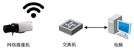

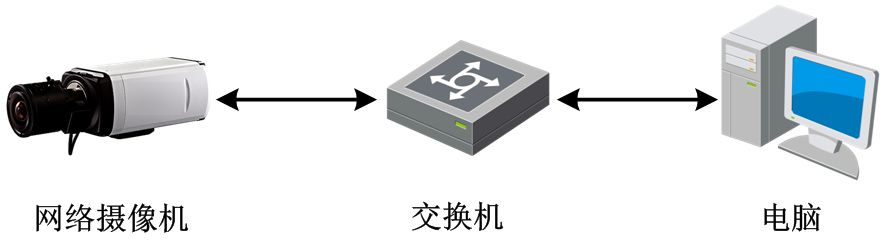

一、接入网络
有线方式
无线方式

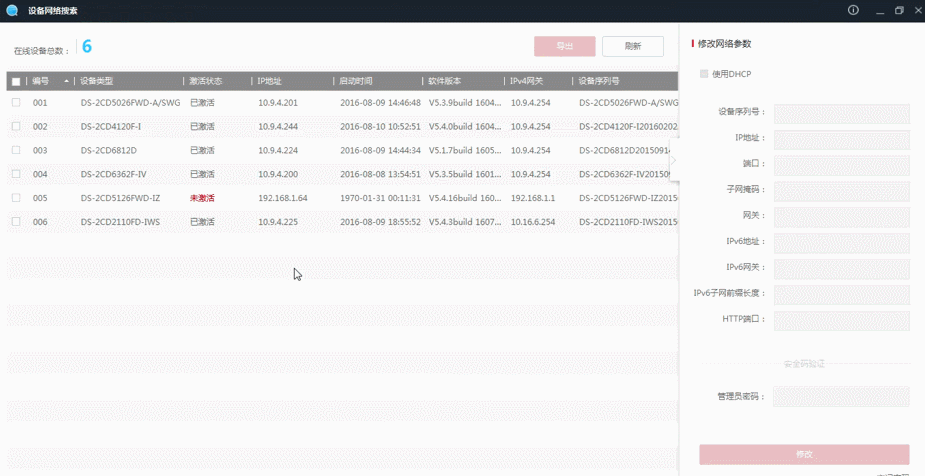

二、设备激活及IP修改
  • 作用:增加安全性能
  • 操作:设置管理用户的管理密码
  • 激活方式:浏览器、SADP软件、4200客户端软件、NVR
  • 注意事项:未激活的设备无初始密码,必须先激活设置8位或以上密码才能进行修改、添加及预览操作

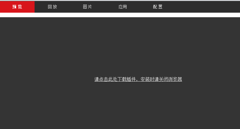

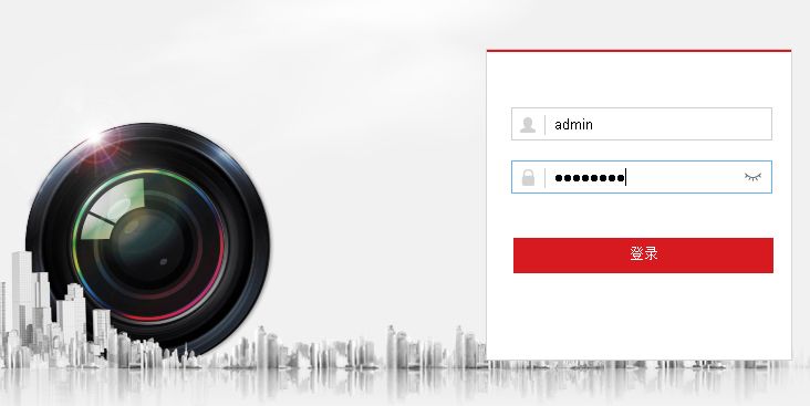

三、快速访问——IE浏览器
1、在地址栏中输入摄像机的IP地址,出现登陆界面。输入摄像机的“用户名”(默认:admin)、“密码”(激活时设置),点击【登录】
3、插件安装完毕后即可预览到视频,以及做一些配置操作
2、登录后,点击安装插件,安装过程中需关闭浏览器

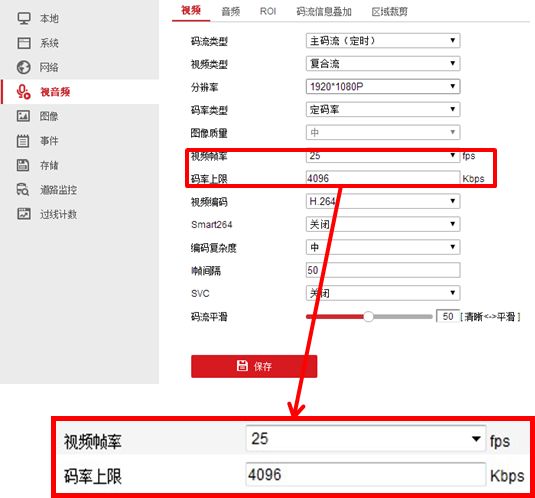

四、前端基础参数调节
视频

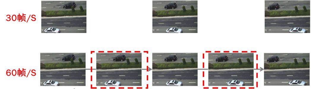

视频帧率
作用:调节视频的流畅性能
建议:使用25帧或以上
  1. 帧率越高,流畅性越好
  2. 帧率不足表现为快速运动的物体会存在跳跃感
  3. 帧率的增加需要码率的支撑,会增加网络带宽及存储的压力

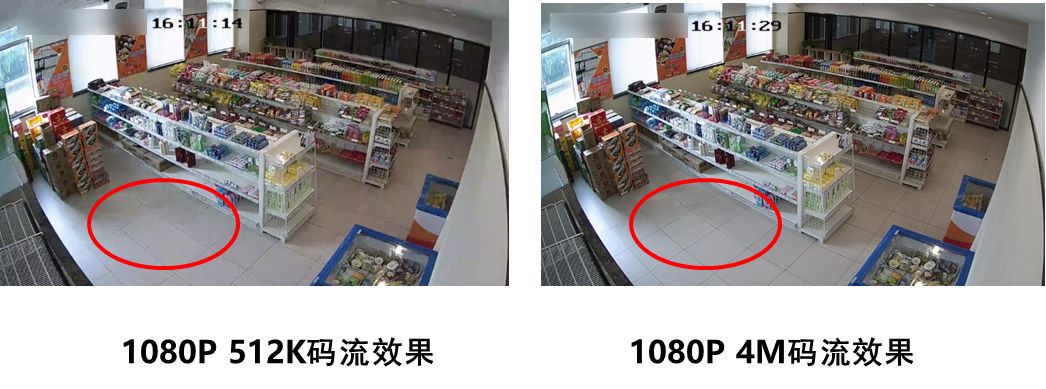

码率上限
作用:调节图像的编码质量,决定录像存储的数据量
建议:根据分辨率及帧率进行设置,通常情况下保持出厂默认值
  1. 码率设置需要跟分辨率大小匹配
  2. 场景越复杂、编码压力越大、需多些码流
  3. 云台转动场景变复杂、需要多些码流
  4. 码率不足的图像表现为边缘或运动物体出现色码、色块

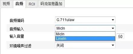

音频
音频输入
作用:启用不同音频接入电路
建议:无源拾音器选择MicIn
有源拾音器选择LineIn
输入音量
作用:调节音频信号的增益
建议:根据实际音量大小调整
回放声音小-调高
回放声音大/噪声大-降低
环境噪声过滤
作用:抑制环境噪声
建议:环境噪声影响正常音频辨识时开启
