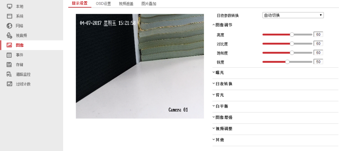

网页登录摄像机IP地址,进入配置-图像-显示设置

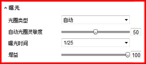

曝光
光圈类型
作用:调节光圈的控制方式
建议:自动光圈镜头用自动模式
手动光圈镜头用手动模式

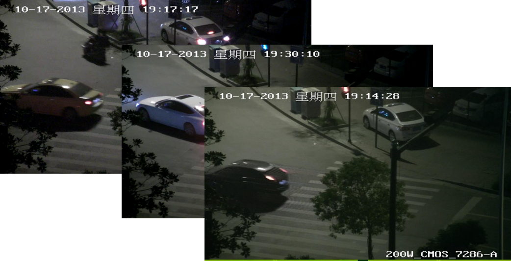

曝光时间
作用:调节传感器的采样频率
建议:亮度充足的场景下可以适当降低改善拖影,亮度不足的场景建议保持在1/25s
增益

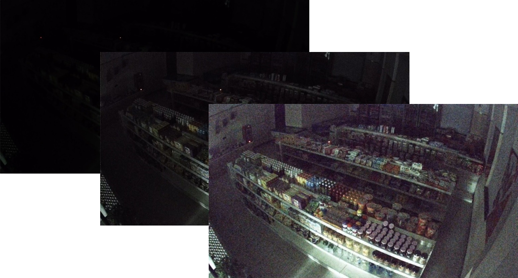

作用:限制图像信号放大的上限值
建议:照度不足的场景建议调高,有强点光源的场景建议降低,抑制点光源过曝
注意:增益控制的是信号增益的上限值,增益越高,感光越灵敏,图像亮度越高,噪点也会被放大。

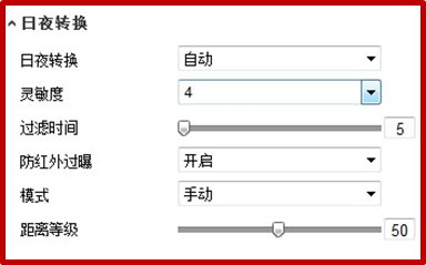

日夜转换
日夜转换
作用:控制彩色模式及黑白模式的切换
建议:通常情况下设置自动模式,光线变化频繁的场景可设置定时/白天/夜晚模式

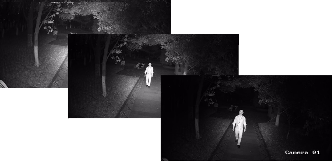

防红外过曝
作用:控制的红外灯的亮度,防止图像出现红外过曝,等级越高,效果越明显,图像整体亮度下降。
建议:红外反射充足的情况下开启,近处有遮挡物的场景不要使用

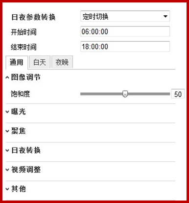

日夜参数转换
日夜参数转换
作用:控制两套图像参数的定时切换
建议:对白天及夜间效果要求高可以尝试使用

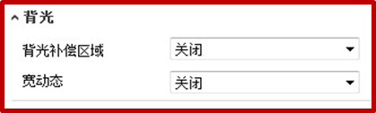

背光
背光补偿区域
作用:设置亮度调节的基准区域
建议:只关注重点区域的效果时使用

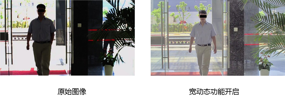

宽动态(该功能视型号而定)
作用:对明和暗两部分分别以最合适的快门速度曝光,然后将两个图像进行重新组合,获取前景和背景都清晰的图像
建议:只在前后景亮暗差别大的情况下使用。不需要宽动态功能的场景,开启宽动态功能后,反而带来图像效果下降的问题。

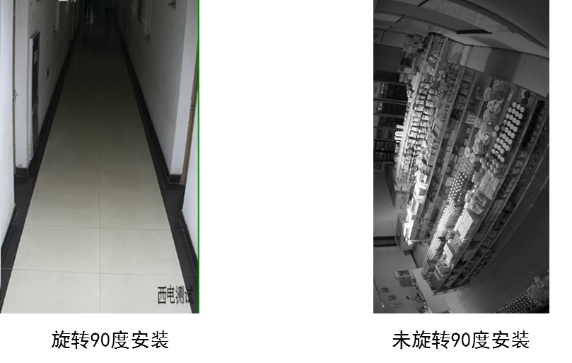

旋转
作用:提升监控纵深
建议:走廊及过道等狭长监控区域使用
必须先旋转90度进行安装,再开启旋转模式,否则图像是倾斜的。
