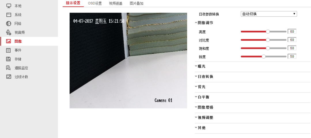

摄像机默认参数可以适应多数环境,但是部分环境需要对摄像机图像做一定调节才能使摄像机发挥出最佳效果,本篇文章康康跟大家介绍下摄像机的基础图像参数~
配置-图像-显示设置-图像调节
亮度
亮度:画面整体目标亮度
作用:调节图像的平均亮度,基准值
建议:白天过曝可以适当降低
注意:夜间不要进行调整!

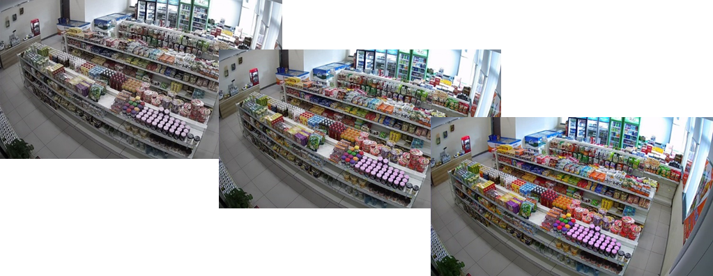

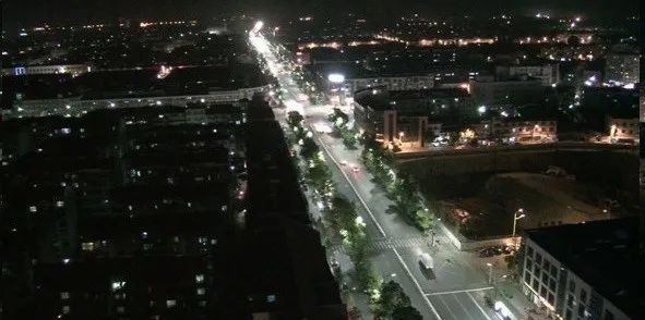

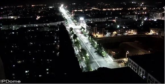

对比度
对比度:图像明暗中最黑与最白之间不同亮度层级的差异,差异范围越大代表对比越大,差异范围越小代表对比越小
作用:调节图像的通透性、层次
建议:画面发蒙可以适当提高,暗处过暗可以适当降低
对比度较高,夜晚偏暗

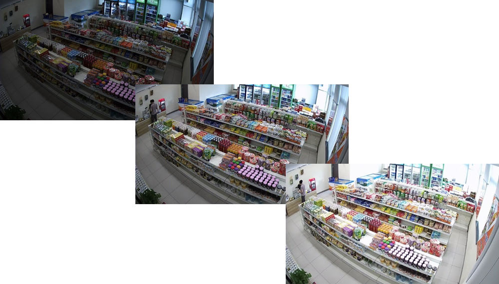

饱和度
饱和度:色彩的纯度,纯度越高,表现越鲜艳,纯度较低,表现则较淡
作用:调节图像色彩的浓郁程度
建议:保持出厂默认即可

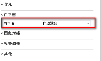

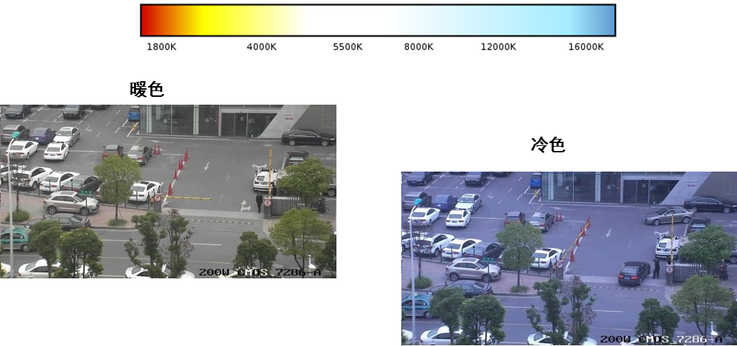

白平衡
白平衡:在不同的光线色温下,都能将白色物体还原为白色
作用:对图像的色彩进行校正
建议:通常建议使用自动白平衡模式
特殊光源选择对应光源的白平衡模式
大面积单色场景使用锁定白平衡模式
