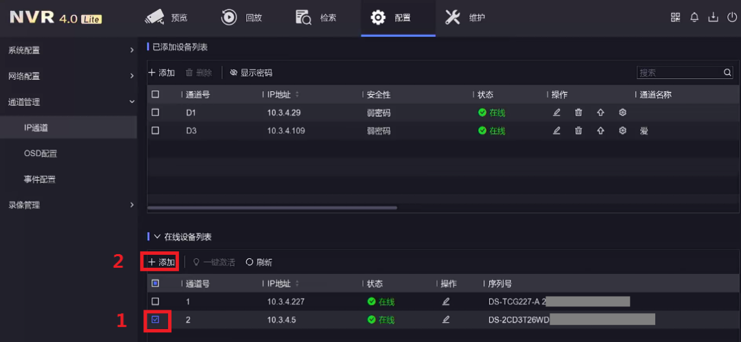

主录像机正常添加摄像机
我们将第一台录像机称为主录像机,用常规步骤在配置-通道管理-IP通道界面,展开在线设备列表,勾选设备,点击“添加”,添加摄像机。(如摄像机密码和录像机不一致,请点击已添加设备列表中的“添加”选项,手动输入摄像机密码添加。)

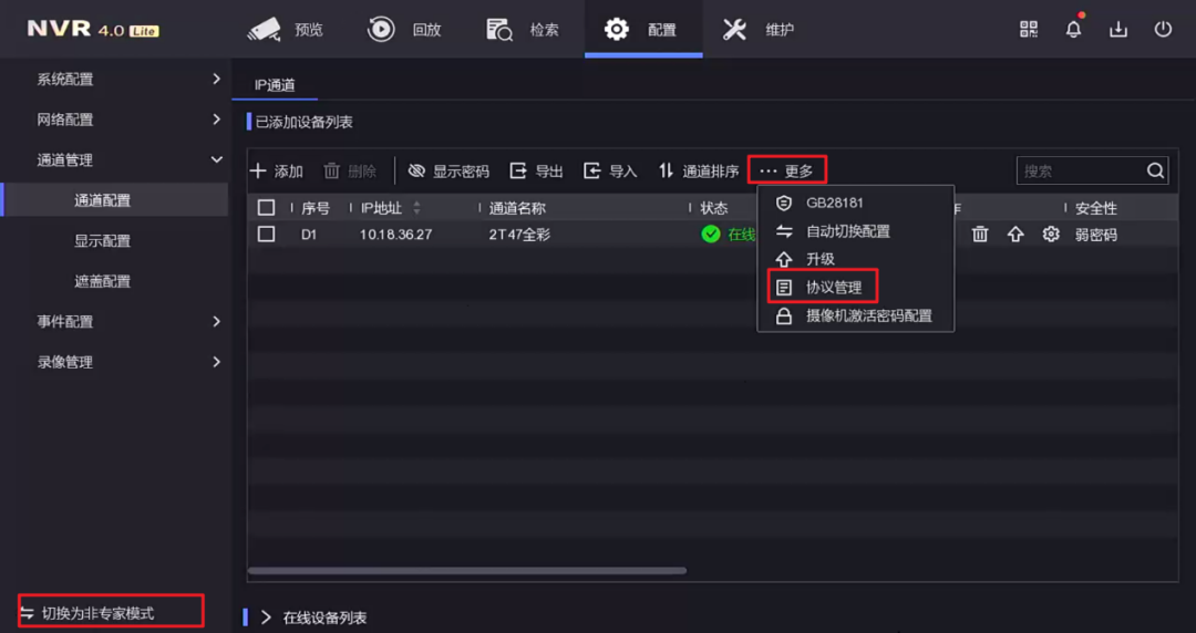

辅录像机采用RTSP方式添加
1、我们将第二台录像机成为辅录像机,进入录像机【配置】界面,点击右下角切换专家模式,再进入【通道管理】-【通道配置】,点击“更多”,选择“协议管理”,进入【协议管理】界面。

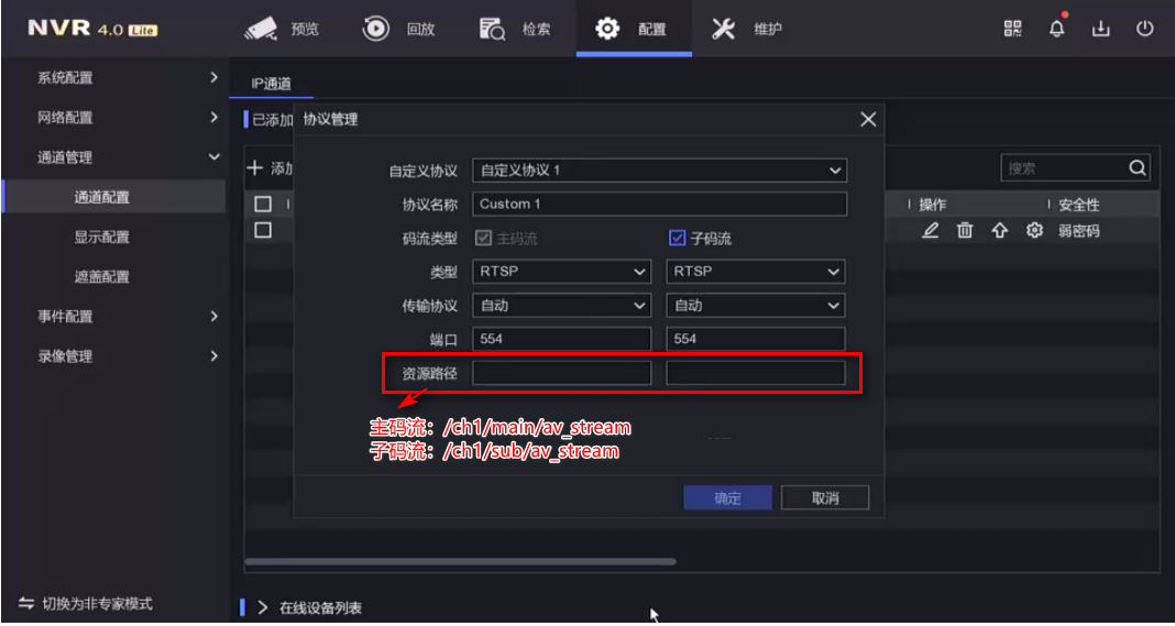

2、在【协议管理】菜单界面,协议名称填写为Custom1,“资源路径”一栏输入摄像机的主、子码流的rtsp流地址。
主子码流rtsp流地址
主码流:/ch1/main/av_stream
子码流:/ch1/sub/av_stream
注意:此路径为海康威视的摄像机取流路径,第三方摄像机路径请咨询第三方厂商。

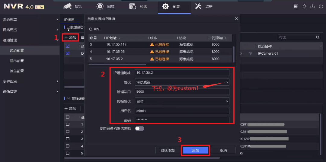

3、点击已添加的设备列表中的“添加”按钮,进入【自定义添加IP通道】界面,选择要添加的摄像机的IP,协议选择上述设置好的Custom1,并输入摄像机的用户名、密码,点击“添加”。
按上述方式添加
摄像机就可以在两台录像机里面显示画面了~
