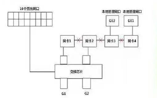

内部结构要了解
四张网卡GE1、GE2,G1和G2相互独立且不通,G1和G2交换芯片做桥梁,与16个百兆网口互通。

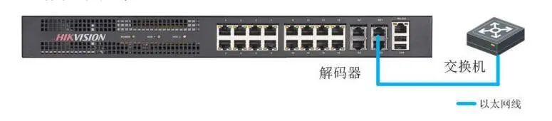

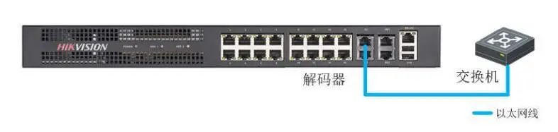

GE1做管理网口
GE1做管理网口,外接核心交换机要牢记。
G1和G2请慎接
G1和G2为千兆网口,没有特别需求勿去接。
16网口如何用

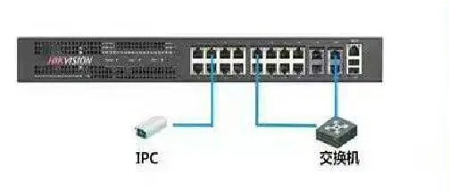

GE1和16口交换机同时接核心交换机,16口就可以正常使用(受带宽限制,一般接摄像机)。

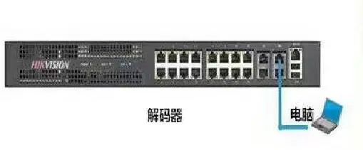

电脑直连要注意
电脑直连解码器时,不要使用IP地址192.0.0.65/66/67,避免和内部IP冲突。

16网口为百兆交换机,G1和G2不要同时接,会环路哦~

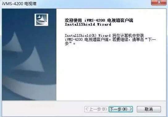

安装客户端软件
首先安装光盘自带的客户端软件iVMS-4200 Video Wall。首次运行软件需要创建一个超级用户,用户名和密码自定义。

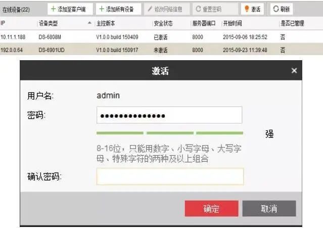

激活解码器
初次使用设备需设置密码,进行激活。
选中在线设备,点击激活。
若设备出厂IP与您的电脑在同一网段,
可选择在客户端直接添加设备进行激活。
激活密码需要字母加数字组合,
长度8位数及以上。

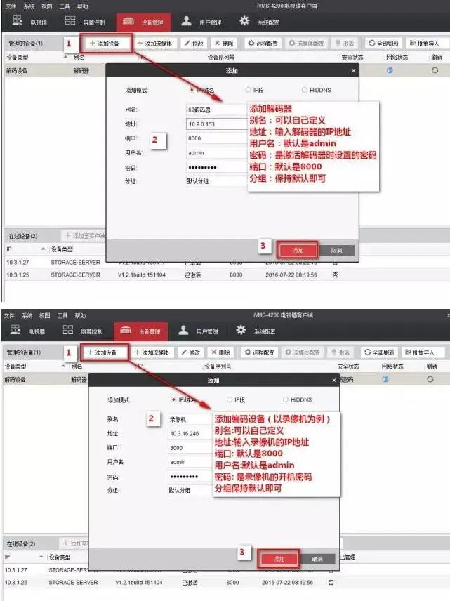

添加解码器&编码设备
进入设备管理,分别添加解码器跟编码设备。

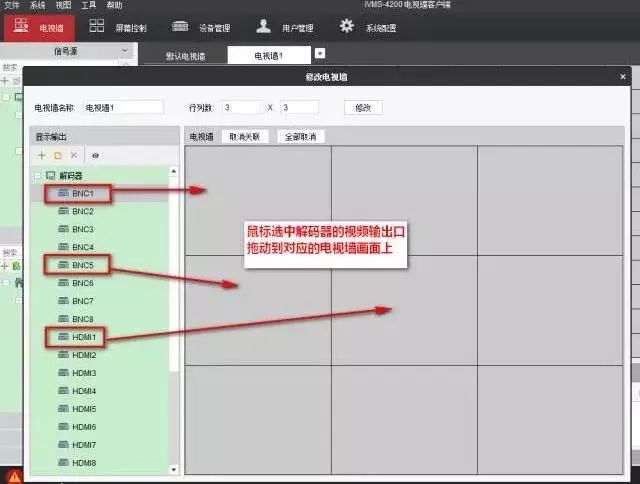

进入到电视墙页面进行相应配置。电视墙配置界面点击虚拟屏幕上方的选择,可以添加电视墙。
关联输出口
将解码器的显示输出口拖动到对应的大屏画面上。

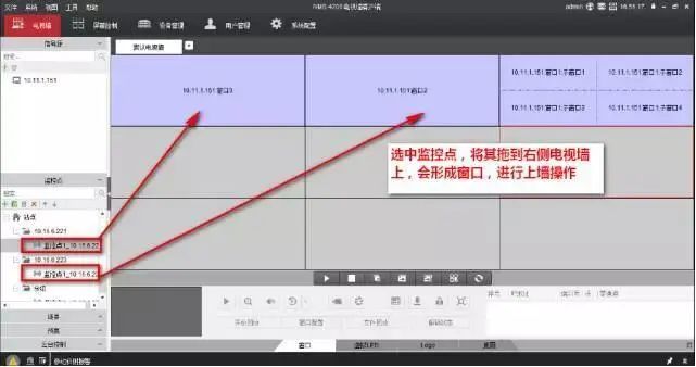

关联监控点
选中监控点,将其拖到右侧电视墙上,会形成窗口,进行上墙操作。

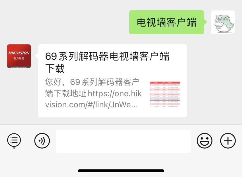

电视墙客户端在哪里获取呢?
在我们公众号回复“电视墙客户端”,康康会给你发送下载链接哒~
