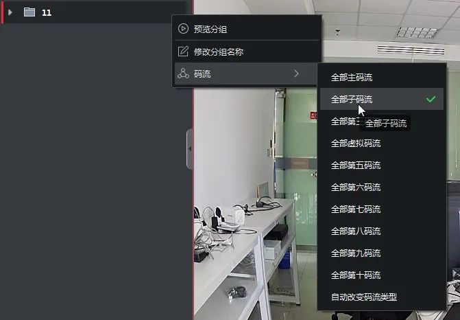

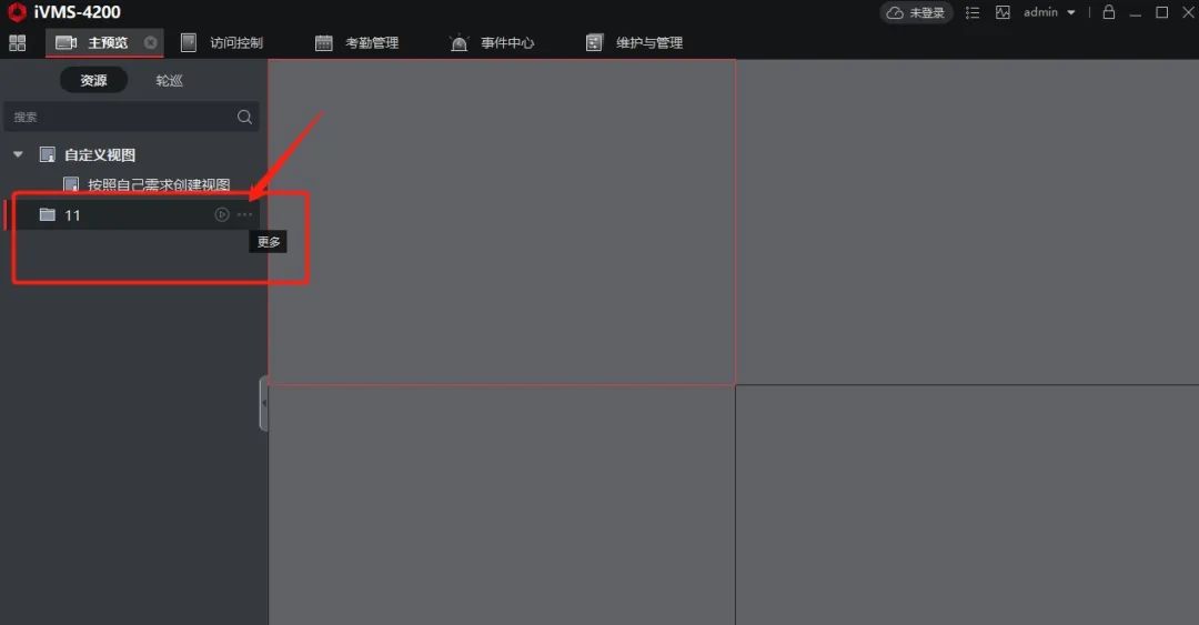

低性能电脑必备:
强制子码流预览
我的摄像机太多啦,电脑老是卡死,怎么办?

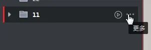

方法一:在主预览界面,选择对应的监控点文件夹,鼠标点击“更多”,选择“码流”-“全部子码流”,使用子码流预览就好啦~
全部
子码流
方法二:

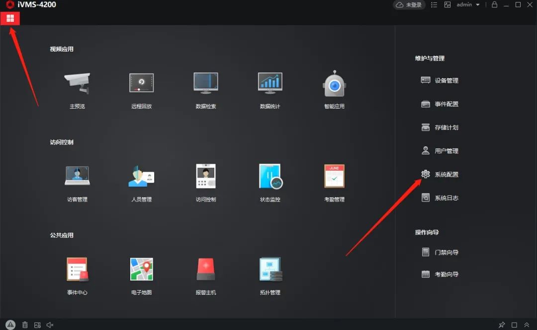

在4200客户端开启硬解码:进入系统配置—图像—硬解码选择D3D9或D3D11,保存。

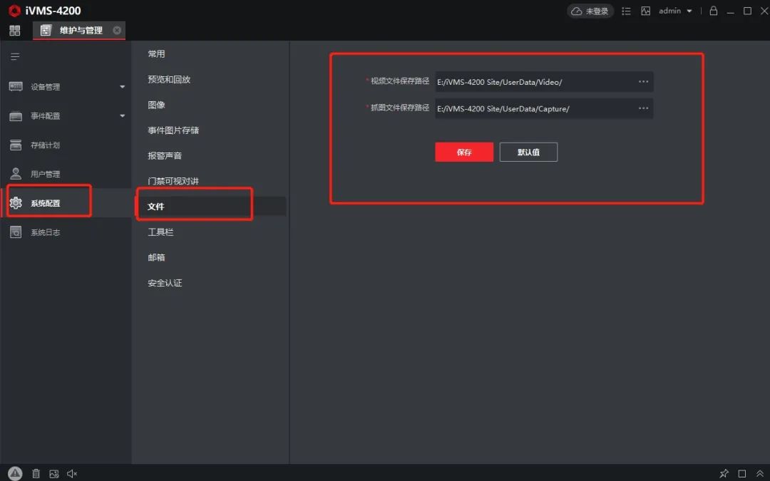

手动录像去哪儿啦?
手动录像路径查找
我刚刚在客户端这边手动录像了,是不是只能到电脑盘里面一个个找呀?
不需要哦,进入系统配置-文件界面可以直接查看和修改手动录像文件存储路径哦~
录像
存储路径

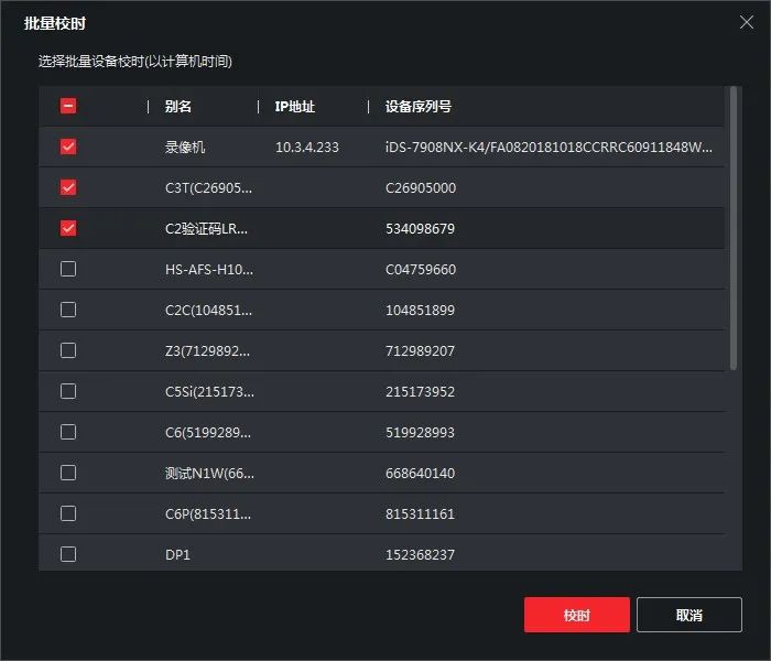

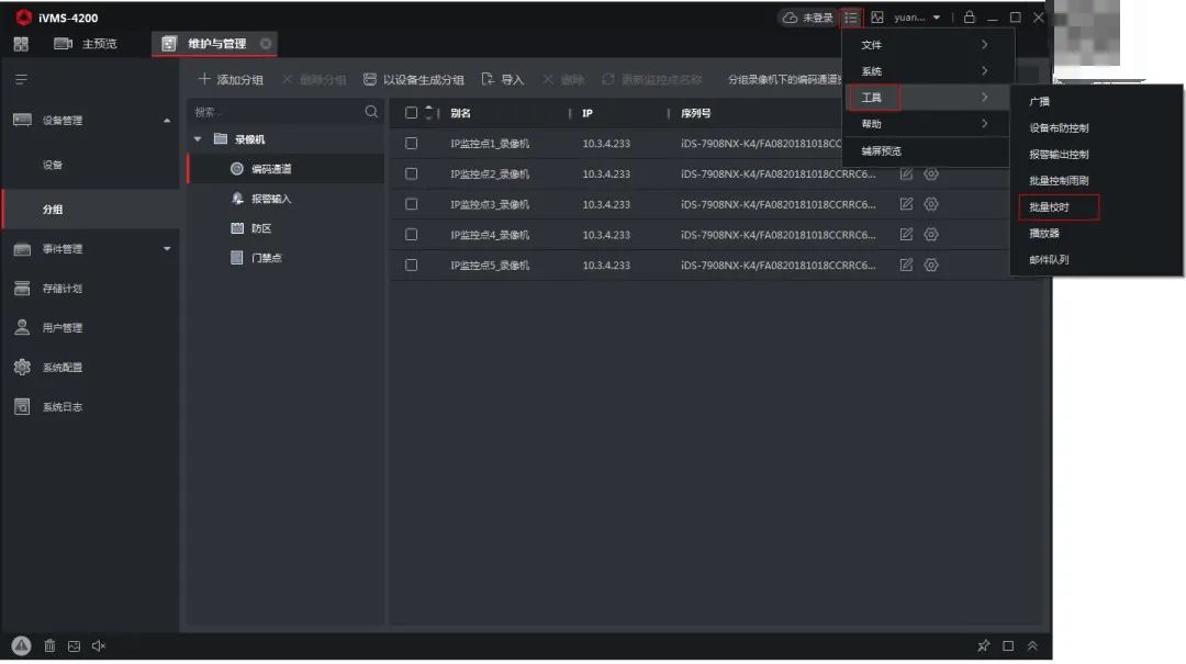

校时工具:
一键批量校时
我现场有几十个设备,一个个网页访问进去校时可真是太累了。
给我3秒给你搞定,右上角工具-批量校时,勾选需要校时的设备,点击校时即可对设备进行批量校时。
批量
校时

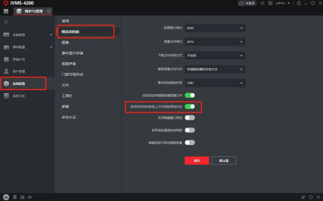

我希望每次打开软件都自动显示我之前的预览画面可以吗?
当然可以,系统配置-预览和回放-开启“启动后自动恢复至上次关闭前预览状态”,启动后,每次打开会自动恢复至上次关闭前预览状态。

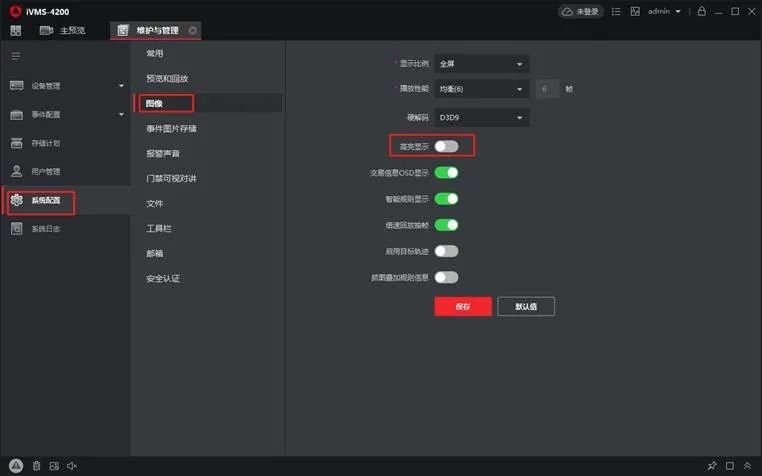

移动画面上有绿色的格子?
动态标记可以有
我看我朋友的那个客户端画面有移动的东西就有绿框圈出来的,他说是配置了移动侦测功能,我也配置好了,可是为什么我的没有?
还需要您到4200客户端系统配置-图像界面,将“显示高亮”开启~
若您配置的是“区域入侵”、“人脸抓拍”等规则,需要规则框展示,需要在系统配置-图像界面,将“智能规则显示”开启~

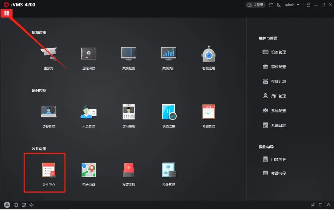

6

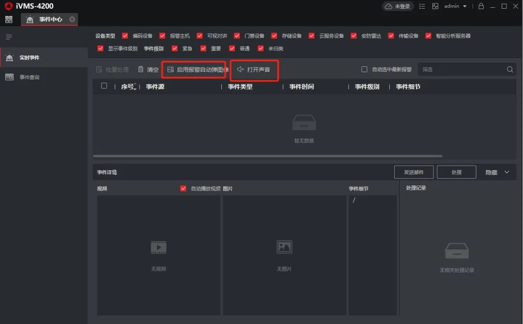

客户端弹图/声音报警
一键开启
我的事件都配置好了,也已经勾选上传中心了,为什么4200客户端一点反应都没有,不是说有弹窗和报警的吗?
进入事件中心界面,把“启用报警自动弹图”和“打开声音”开启~
事件
中心

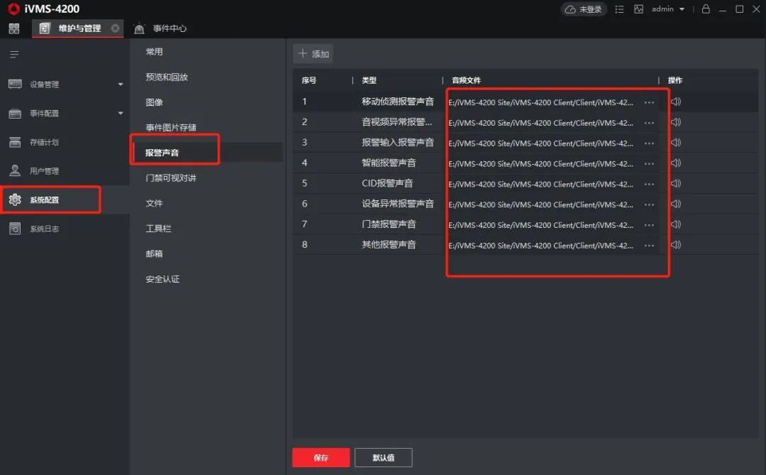

这个界面也可以自定义每个类别的报警声音哦~
7

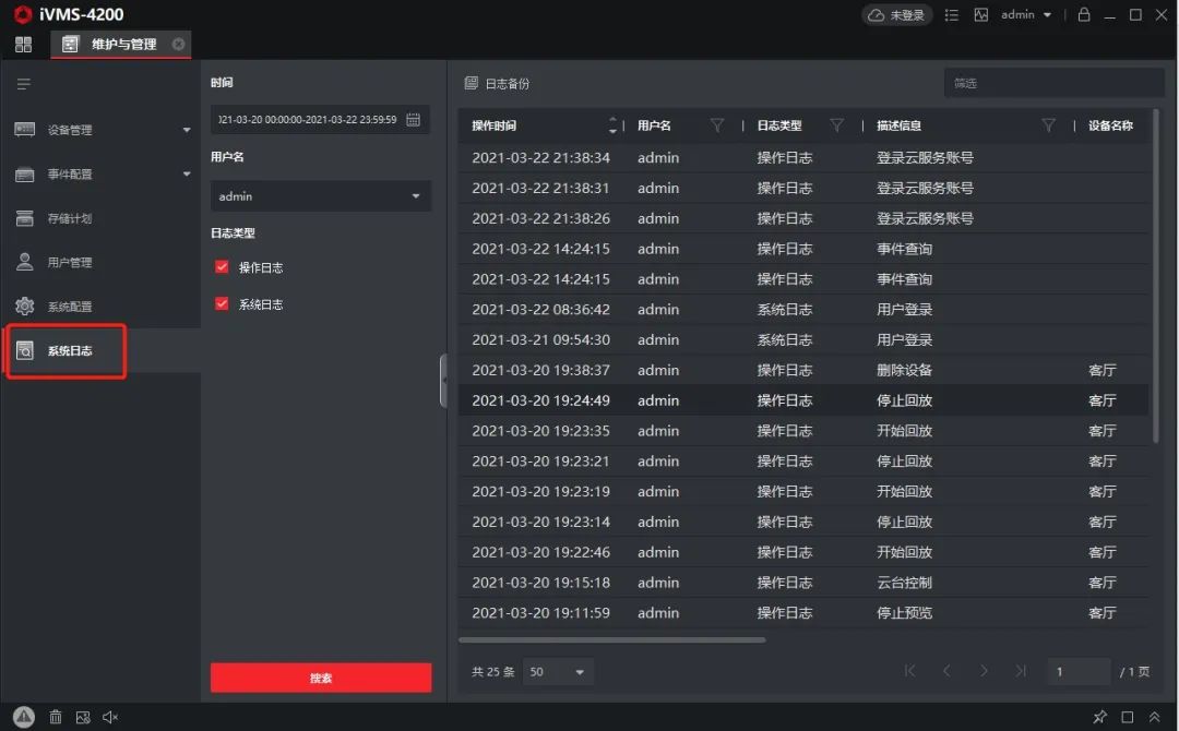

操作日志到哪儿找:
客户端这边会有和录像机摄像机那样的操作日志吗?
当然有,进入维护与管理-系统日志,选择对应的时间和用户去搜索就可以啦~

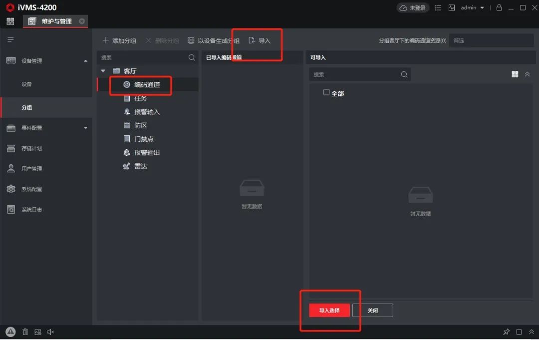

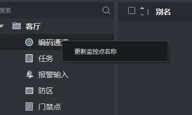

8
设备通道名称在客户端上一键同步
拒绝二次操作

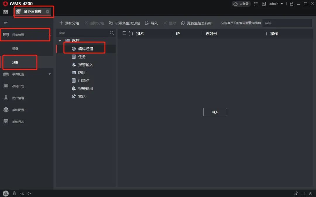

我录像机的通道名称已经修改了,客户端这边没有找到同步,还需要再修改一遍吗?
不需要的哦,进入设备管理-分组,点开分组-编码通道,单击鼠标右键,选择“更新监控点名称”即可实现同步。
更新
监控点名称
那我新添加了一个摄像头,录像机本地可以正常看了,为什么客户端这边没有呢?
需要重新导入一下哦~
