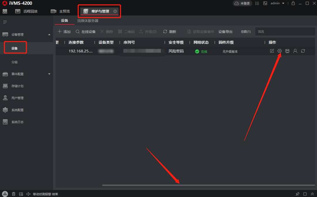

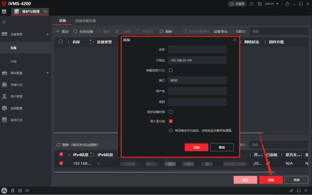

可视对讲设备在iVMS-4200里进行配置时,首先需要进入设备管理界面,进行设备添加,添加的方法和上篇文章讲到的视频类设备添加方法一致。
添加设备在线后,进入设备的远程配置界面,进行可视对讲配置。

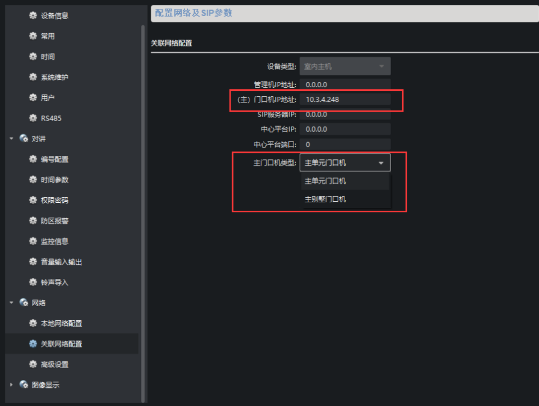

单元/别墅门口机与室内机呼叫配置指导:
配置方法左右滑动查看更多

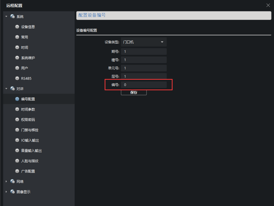

步骤一:进入门口机的远程配置—对讲—编号配置—编号设置为0(编号0是主门口机,如果是从门口机,编号配置为1及以上),配置单元门口机的期号、幢号,点击“保存”。

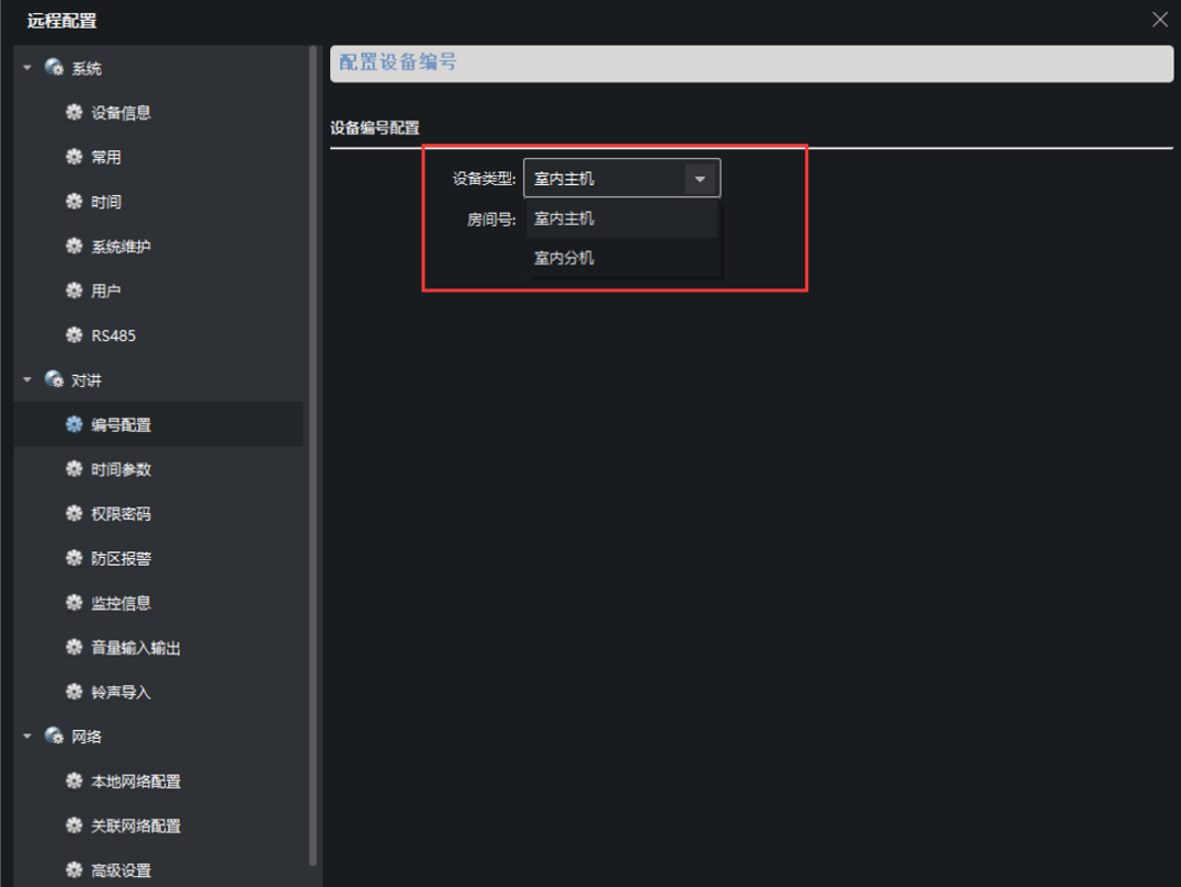

步骤二:进入室内机的远程配置—对讲—编号配置—设备类型选择室内主机,房间号设置3位数(如101)后点击“保存”。
步骤三:在室内机远程配置—网络—关联网络配置—主门口机IP填入实际主门口机的IP。
如果门口机型号是DS-KV开头的主门口机类型选择别墅门口机;
如果门口机型号是DS-KD开头的主门口机选择单元门口机;

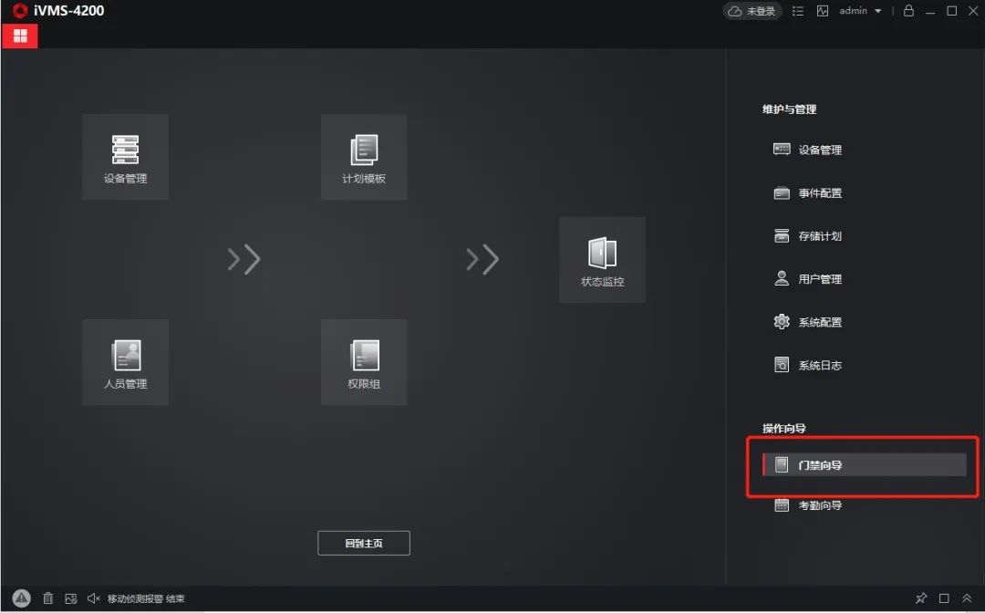

门禁设备配置
点击右下角门禁向导,显示出来的顺序即为最佳添加顺序。

先点击设备管理将门口机与室内机添加至客户端,设备添加方法与前面讲到的添加可视对讲方法一致,此处不再赘述。

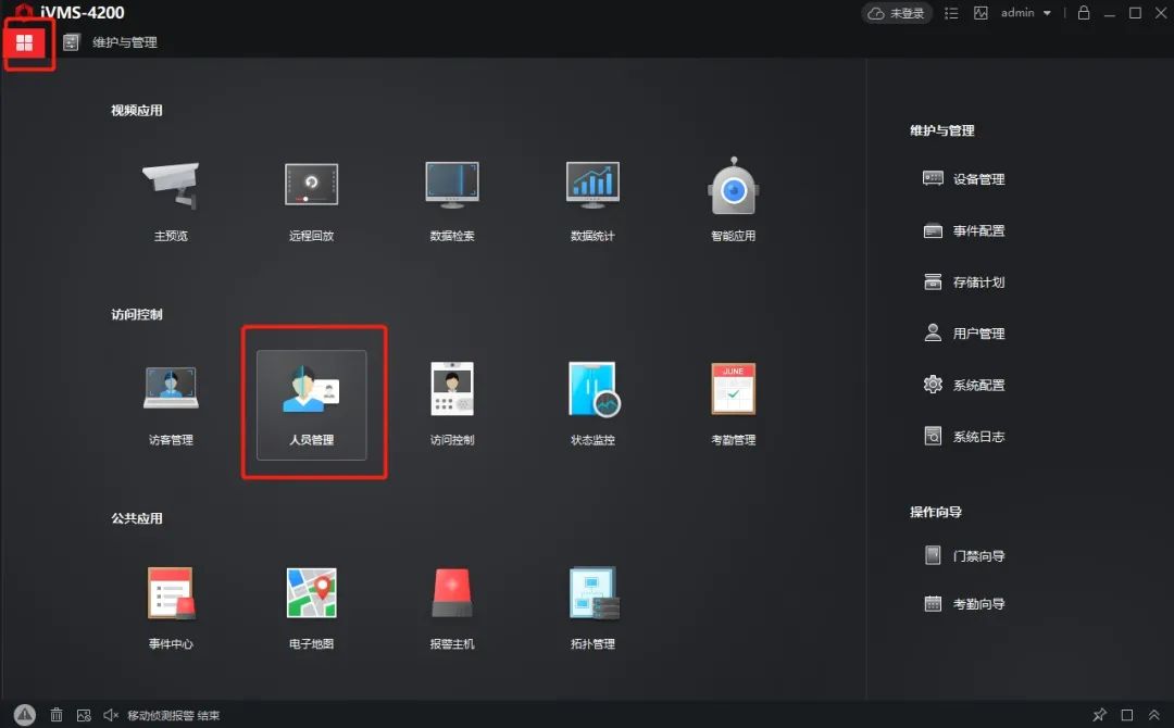

人员管理
设备添加成功并在线进入人员管理界面。
添加人员方法:
视频指导
点击播放按钮,查看视频教程

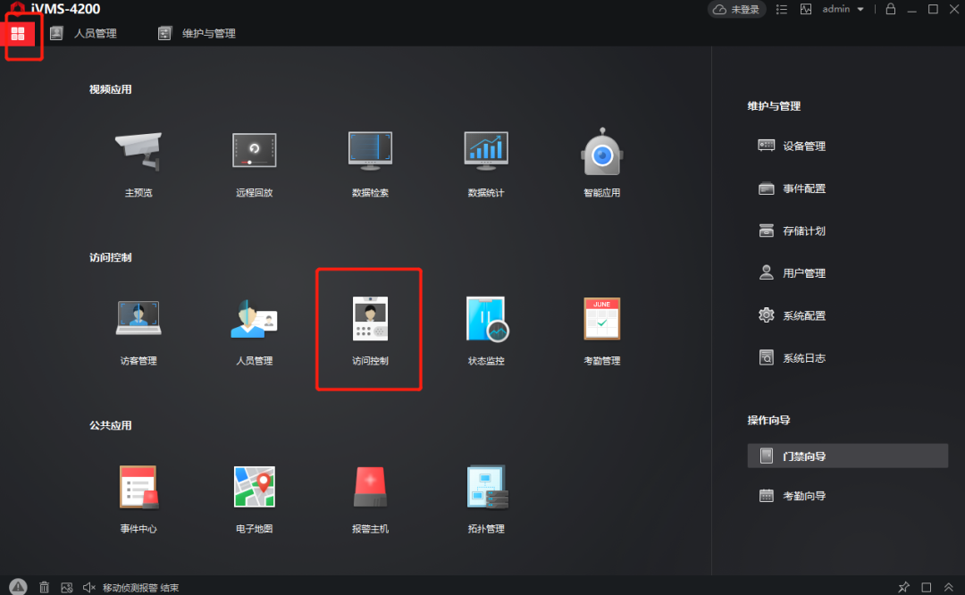

计划模板配置和权限下发
添加人员成功后,需要进入访问控制界面进行计划模板配置和权限下发。

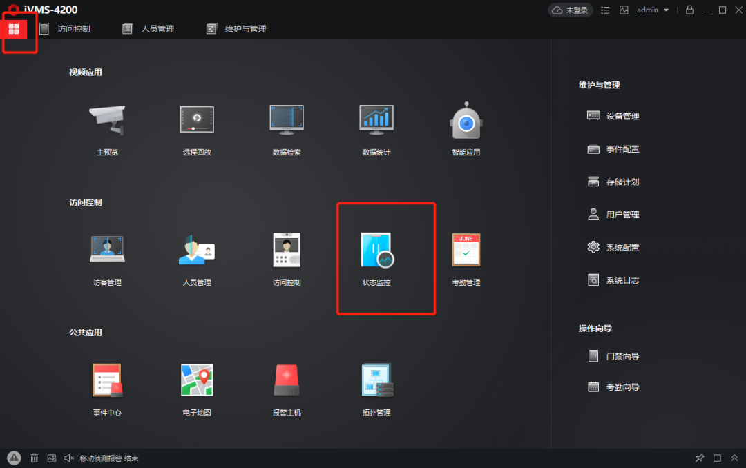

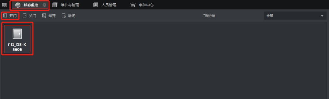

进入这个模块,可以在局域网内手动进行开门、关门或手动设置门禁设备的常开常闭状态、查看门禁事件等。

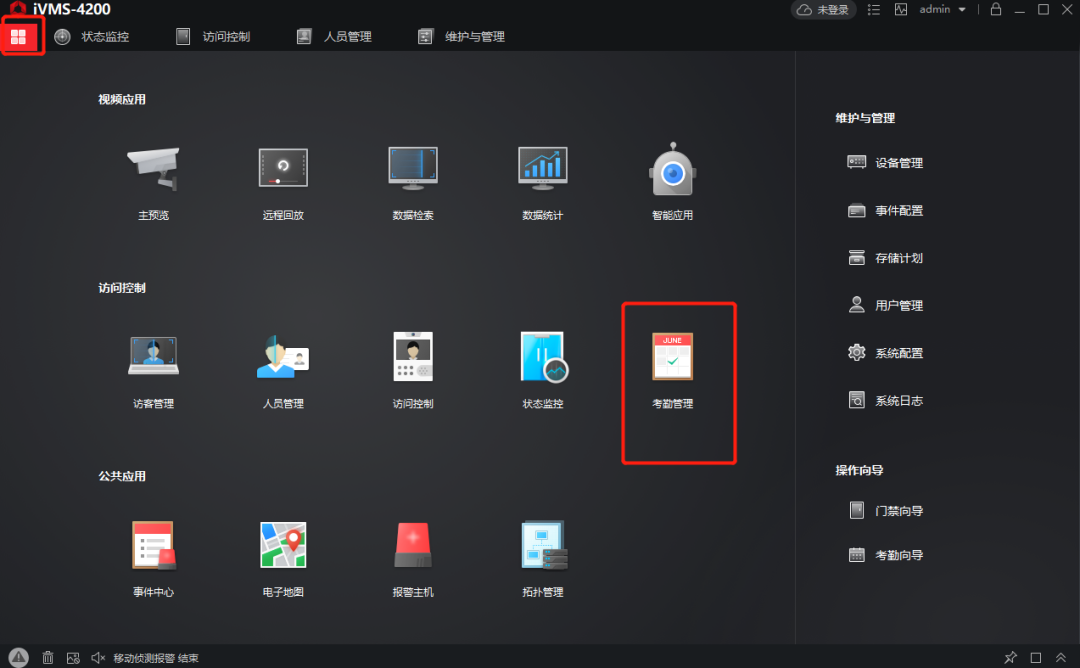

考勤管理
具体配置方法点击这里查看

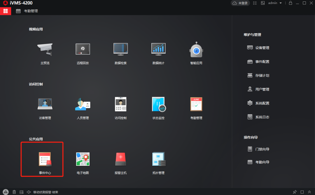

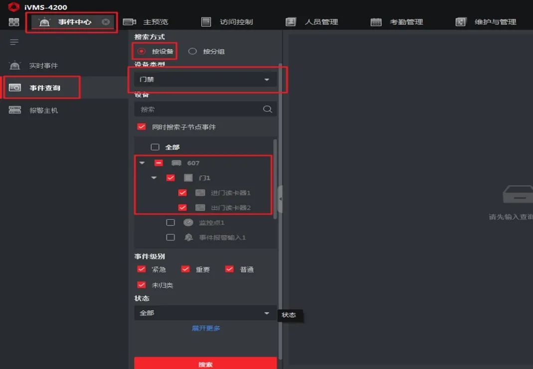

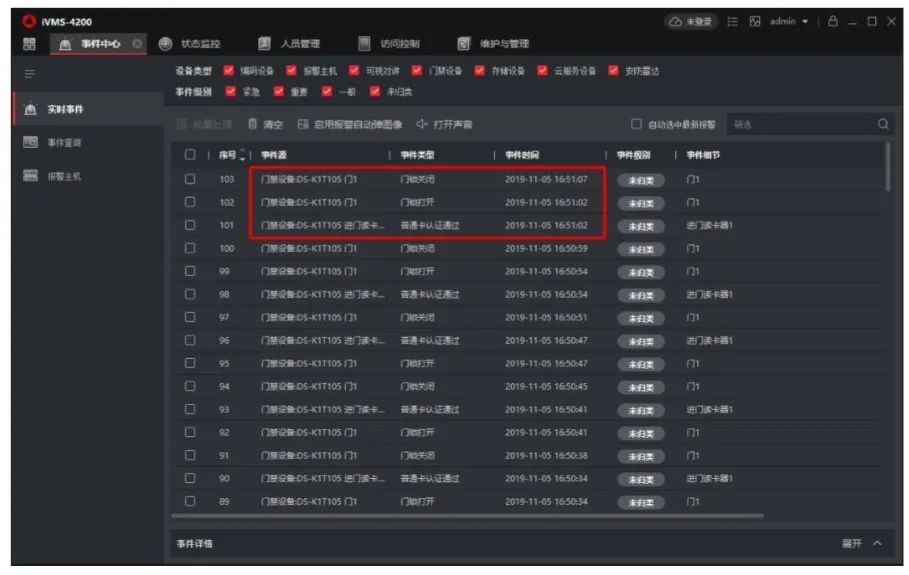

还有一个人们模块——【事件中心】
事件中心
事件中心-实时事件,可以查询到最新的门禁事件信息
点击事件中心—事件查询,选择搜索时间,搜索方式选择“按设备”,设备类型选“门禁”,勾选对应门禁点和读卡器查询,也可搜索查询门禁事件结果。
尤其是遇到验证失败的情况,可以直接到这个界面核实失败的原因。

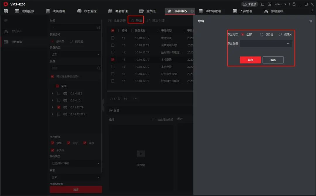

可在此界面导出信息
